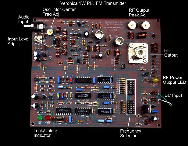

(#) szendi001 válasza Class-A-. hozzászólására (») Máj 26, 2012 /
Közben elondolkodtam, hogy egy oldalas verziója nincs a Veronica adónak? Goso adóját megnéztem, ez is letisztult valami, nincs rajta kijta elző stb. Egy dolgot tud: stabilan adni ha a jumperekkel be van állítva a frekvencia. Pucuka által elvárt egyéb paraméterek mérésétől most elvonatkoztattam.
(#) Class-A-. válasza szendi001 hozzászólására (») Máj 26, 2012 /
Nem értem a kérdést.Mi az ,hogy egy oldalas.Ha arra érted,hogy egy oldalas panel,akkor igen,mind az volt kivéve az utolsó amiről irtam a 9 verzió. - vagy nem értem a kérdést-. --- De megint meg jegyzem:- ez egy KITT ,amiből fel lehet építeni egy adó berendezést.Az,hogy milyen lesz,az a illető személyen múlik, felkészültség,szemlélet stb. De nagyon a becsületére váljon minden amit tud!!!!

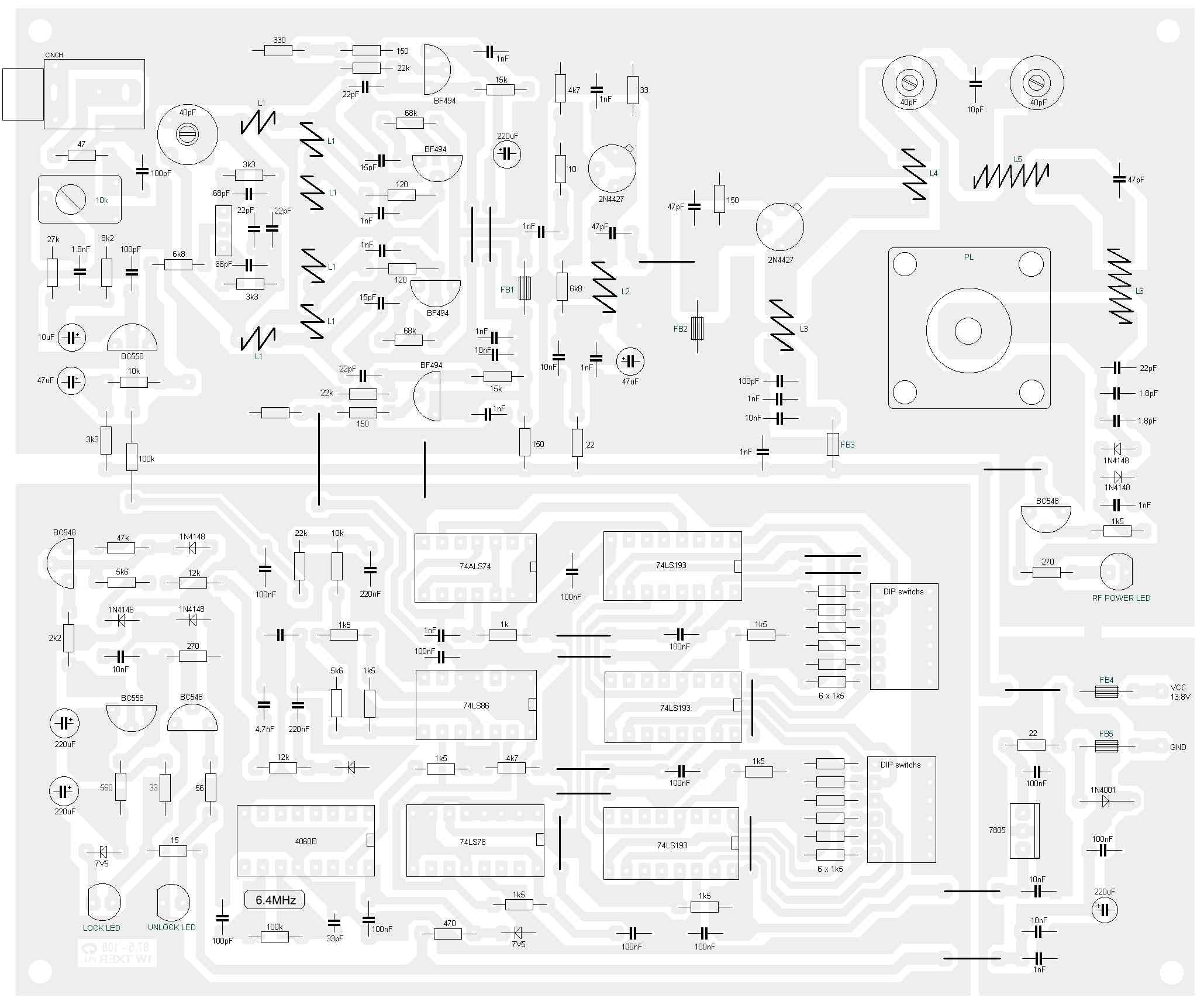

A mondatot Pucukának szántad Nekem nincs bajom vele, az egy oldalas verzió linkje kisegítene, hanem bánod. Csak PLL részét akarom vizgsálni.
Ja ! Tehát kell egy oldal ahol olvashatsz rólla.OK,van csak meg kell keresnem és jelzek ha meg van. - most nem vagyok otthon ,nem az én gépem stb ,ezért nemtudom kapásból.De küldöm. - A rajzot ismered ?
http://www.irational.org/sic/radio/tech.html#Compressors az oldal alján találsz rólla.Majd küldök rólla teljes documentációt,eredetit.
Bővebben: LinkMegvizsgáltam a rajzot. Az alábbiakra jutottam. Az oszcillátor tekercsei a push-pull rendszer miatt csatoltak. A végfok tekecsei az eredeti 1 oldalas nyákon nincsenek csatolában. Valamelyik agyas fejlesztő egy 5 terkercses szűrőt tett az új verzió végére ami persze csatolsba került. A 6 db TTL IC nem olyan sok. Árban annyi mint egy PIC. A legnagyobb előnye, hogy más raszter is csinálható vele, tehát 10, 12m khz stb,így rádióamatőr célokra is jó a PLL. Összességében az egy oldalas verzió tetszik.

(#) pucuka válasza Class-A-. hozzászólására (») Máj 26, 2012 /
Százegyedszer is hiába hajtogatod, hogy KIT, (és nem KITT, mert az a Knight Industries Three Thousand rövidítése, vagyis a Knight Rider autója) ahogy láthatod meglehetősen sok állítási lehetőség van, ami mind mind befolyásolja, hogy mi lesz a végeredmény. Ezért vagyok kíváncsi, hogy mi a végeredmény.
A TTL áramkörök árnyékolás nélküli használata pedig jelentős belső interferenciát okoz. Ez pedig személyes tapasztalat.
