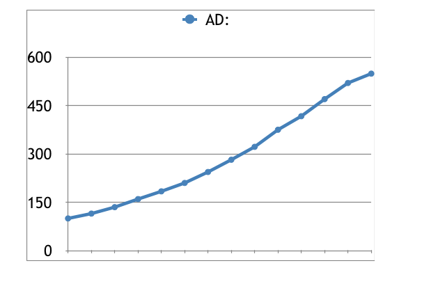

Adott egy NTC termisztor, amivel egy nagyjából hőmérséklet szeretnék mérni.
Felvettem (excel) a mért értékeket, de sehogy sem jön össze a képlet hozzá.
Azaz egy multival mérem a hőmérsékletet s a kapott/mért AD értékek vannak hozzá rendelve a táblázatban.
Tudnátok öltetett adni hozzá?
Segítséget előre is köszönöm!

(#) Bakman válasza Baxi hozzászólására (») Szept 30, 2022 /
Egyenes egyenlete, két pontból, már ha lineárisnak vesszük az általad közölt eredményeket.
100;80 és 520;20
y = −0.142857142857x + 94.2857142857
Egyszerűsítve, kerekítve:
y = -0.14x + 94.3
100y = -14x + 9430
128y = -17.92x + 12 070.4
128y = -18x + 12 070
128 = 27
pl.:
adc_eredmeny: 244
y=adc_eredmeny*-18 //-4392
y=y+12070 //7678
y=y<<7 //y=59
Ha pontosabb értékeket akarsz, érdemes 12 bites ADC-t használni és 128-as szorzó helyett 1024-et hazsnálni a képletben. Az alapvető gond az, hogy az NTC nem lineáris karakterisztikájú, bonyolultabb számítást meg nem nagyon tud egy egyszerű, 8 bites kontroller.
Megoldás lehet, ha a görbét több szakaszra osztod és a szakaszokat kezeled lineárisan.

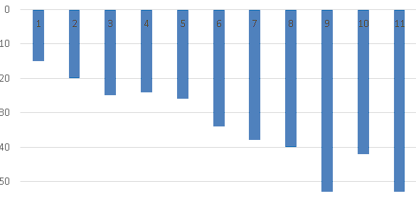

(#) kokozo válasza Baxi hozzászólására (») Szept 30, 2022 /
Ilyen hektikus értékre nem fogsz képletet találni..
Én (ha tényleg ezek az értékek) akkor egy tömböt vagy sok változót hoznék létre a hőfokokkal és az adc értékekkel, és mérésnél pl adc=110 ha adc > 100 de kisebb mint 115 akkor számításba x=80-75 (5) y=x/(115-100)->y=0.33 100-115 adc értéknél 1 adc változás 0,3 fok. Ebből már ki lehet egy ismételt számítással találni a jó értéket. számítás z=110(mért)-100= (10), 80-10*0,3(y) azaz 77 fok ha jól számoltam..

(#) kokozo válasza Baxi hozzászólására (») Okt 2, 2022 /
Amit én írtam az teljesen jól működik, igaz hót primitív és egyszerű Lásd képek..

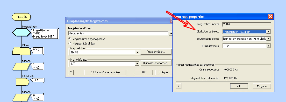

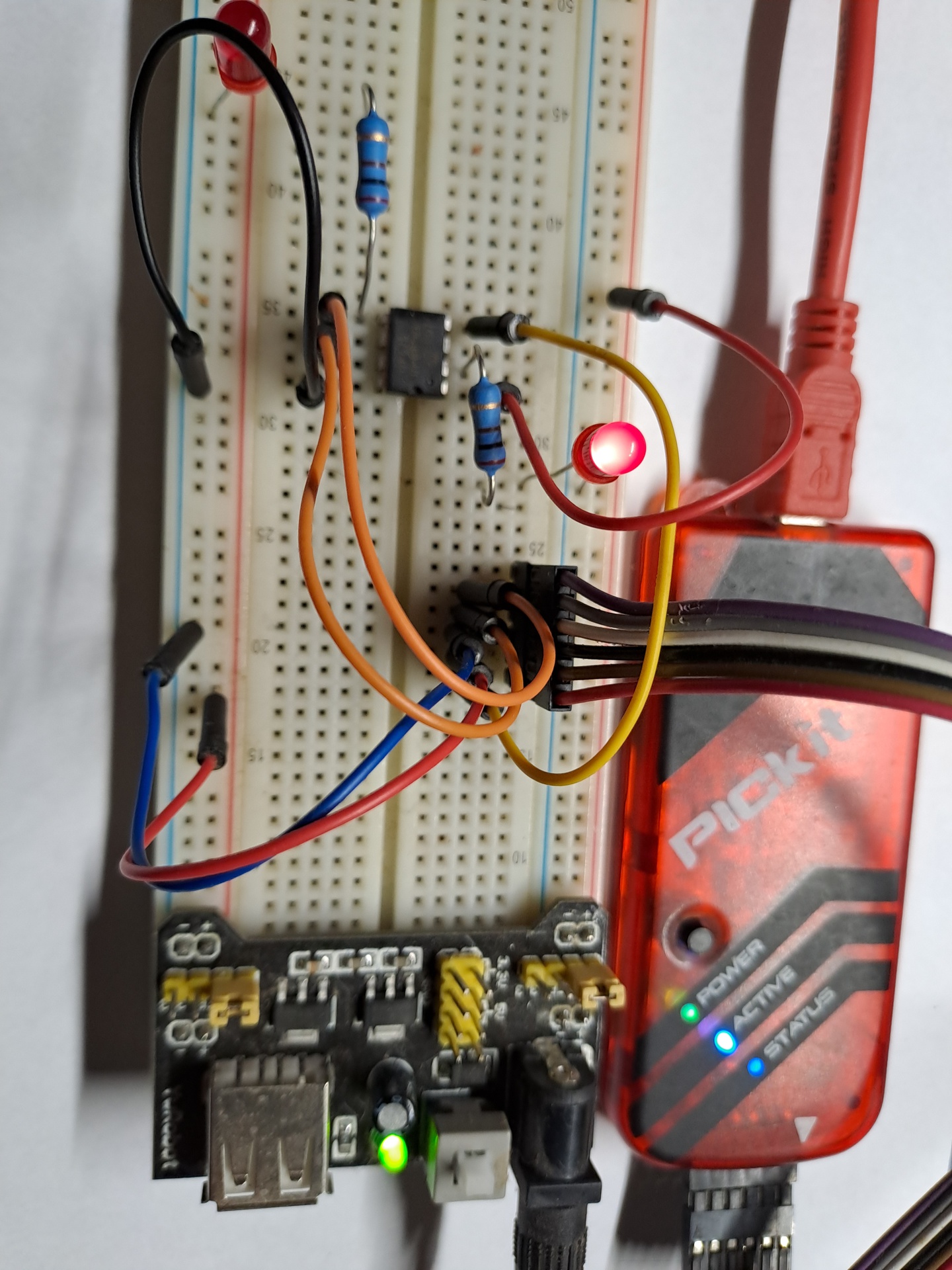

(#) makait1 hozzászólása Nov 9, 2022 /
Szerbusztok!
Segítséget kérnék. Kezdő vagyok a kérdésben, próbálkozom egy egyszerű feladattal, de már az elején elakadtam. Nem tudok működésre bírni megszakítással egy kontrollert. Nem tudom mit rontok el, a szimulációban látszólag működik, de ahogy beírom a PIC-be már nem csinál semmit. Megköszönném ha ránézne valaki hozzáértő.
próba.fcf
(#) makait1 válasza makait1 hozzászólására (») Nov 9, 2022 /
Ja, egyenlőre csak a ledet szeretném villogtatni, hogy lássam működik e a megszakítással a timer.
A hozzászólás módosítva: Nov 9, 2022

(#) makait1 válasza kaqkk hozzászólására (») Nov 9, 2022 /
Minden tanácsot megfogadtam, de még semmi fejlemény. Egy sima késleltetéses villogtatást is beraktam egy másik portra, az megy szépen. Nem értem mi lehet a gond. Hardveresen minden ok.
(#) kaqkk válasza makait1 hozzászólására (») Nov 9, 2022 /
Az MCLR lábat felhúztad a + ra 1-10k ellenállással ? Ennél nem kell felhúzni .
próba_xx.fcf
Nem. Azt még megcsinálom. De késöbb azt a pint is akarom használni egy bemenetnek.
(#) Bakman válasza makait1 hozzászólására (») Nov 9, 2022 /
Jobb klikk a TMR0 megszakításra -> Tulajdonságok -> Tulajdonságok gomb.
Clock Source Select: Transition on T0CKI pin helyett Internal clock (CLKO)
