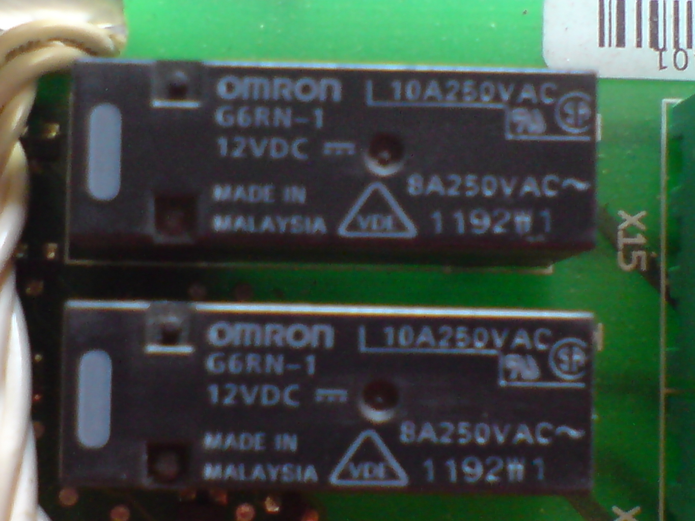

(#) Klaudia hozzászólása Aug 23, 2013 /
Üdvözlök mindenkit!
A segítségetekre lenne szükségem! Birtokosa vagyok egy Vacon 5.5KW frekiváltonak. Olyan problémával kerültem szembe, hogy mikor hálózatra (380V-ra) kötöm F21 hibakód jelenik meg. A papírja szerint 24V-os táplálás zárlatos a vezérlő vagy opciós kártyán. Már párszor próbáltam resetelni, de sikertelenül. Mi a véleményetek a mellékelt fotón látható alkatrészről? Nem nyúltam hozzá, érintetlen! Kíváncsi lennék a véleményetekre, hogy esetleg ezen alkatrész okozhat ilyen problémát? Jómagam nem tartom valószínűnek, de ha valaki ért hozzá annak a tanácsát szívesen fogadom! Előre is hálásan köszönök minden infót tőletek...
(#) kadarist válasza Klaudia hozzászólására (») Aug 23, 2013 /
A képen látható alkatrészek relék és nem hinném, hogy ők okoznának zavart a 24V-os feszültség háza táján. Omron relé keresés.
