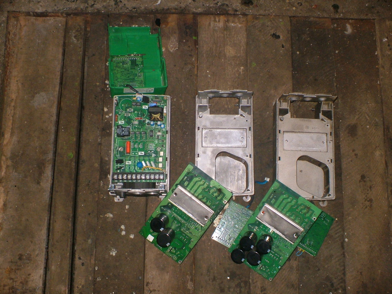

(#) Szirty válasza kiccsavo81 hozzászólására (») Ápr 3, 2013 /
Helló kiccsavo81!
Magyar doksiról nem tudok.
„Meg tudja mondani valaki hogy mért van az egyikben 4db a másikban 2 db kondi?”
Mert nem egyforma a kettő Mármint a drive típusa, teljesítménye, feszültsége. Vagy a kondik kapacitása így azonos (másfajta kondenzátorok vannak az egyiken és a másikon).
Vagy valaki az egyikből kiforrasztott két kondit. Vagy kettőt be a másikba.
Miért van jelentősége ennek?

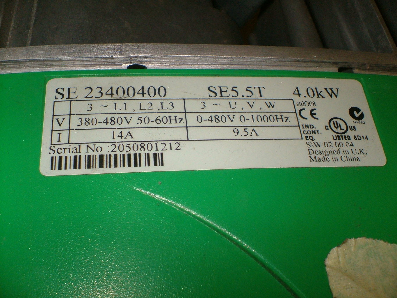

„Ezeknek van olyan típusa hogy 1-3 fázisú. Ha azért akkor melyik a tisztán 3 fázisú és melyik a "duál"?”
Amelyik típusjelének SE karakterek után álló második karaktere "D" az 1/3 fázisú táplálású.
Ezek táplálhatók egy fázisról és 3 fázisról is 208-230V AC feszültség között. Itt Mo.-on ezt nem tudod csak egy fázisról táplálni (hacsak nem teszel elé trafót).
Amelyiknél ez a karakter "1" az egy fázisú táplálású, amelyiknél meg "3" az három fázisú.
Mindegyik kimenete 3 fázisú!
A 2. képen látható SE23400400 tehát 3 fázisú táplálású, de ez az adattábláról is kiderül, mivel ez áll ott: 3 ~ L1, L2, L3
(3 ~ azt jelenti, hogy három fázis)

(#) kiccsavo81 hozzászólása Ápr 4, 2013 /
Hello,igen Commander SE. De az a gond hogy a 3 db-ból csak egynek van meg a zöld burkolata,amin a típust is jelölik.Az az egy SE 23400400.Az egyikben nincs benne gyárilag 2 kondi(forrasztás nyoma nem látható,ezért gondoltam hogy nem kivette valaki, meg az első részén annak 3db helyett 2db varisztor van)ebből gondoltam hogy lehet hogy valamelyik másabb mint a többi.Mivel ezeket külön,darabokban kaptam lehet hogy a 2kondisé a ház és lehet a se23400400,a másik kettő meg lehet a duál,és ezért van bennük 2 kondival több. 220 V-ra kötve az a hiba kódot írja hogy alacsony feszültség.
(#) Orbán József válasza kiccsavo81 hozzászólására (») Ápr 4, 2013 /
Szia! Valószínű, azért ír alacsony feszültséget, mert 3 fázist várna oda. A kondik feszültségtűréséből is kiderülhet, 230V-ra 450V=, 400V-ra bizonyára jóval nagyobb, vagy 2 db sorba van kötve.
