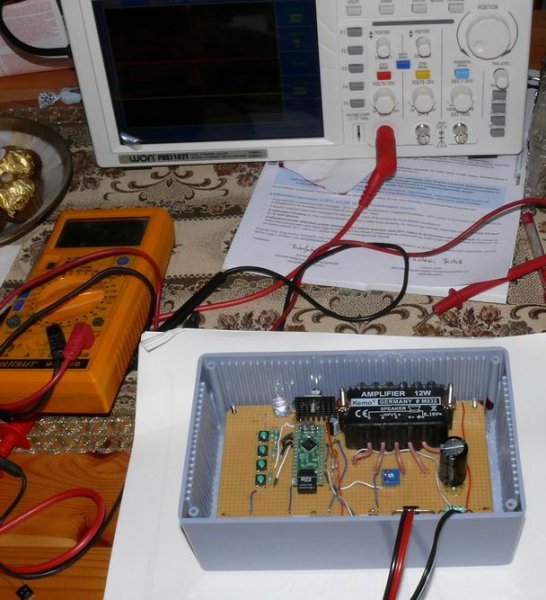

Összeépítettem a modult, és az 5 voltos tápegységét, a 15W-os végfokot, USB csatlakozót egyetlen panelra. A hozzáadott doksi szerinti:
"BUTTON CONTROLLED DEVICE" üzemmódot szeretném használni a 4 db nyomógombos vezérléssel.
A rendszer működik, nagyon szép hangja van, lejátsza ami a mikro SD kártyán van ( 2GB), de a nyomógombokról nem vezérelhető, ehhez a szoftwerét kellene módosítani.
SW editálás, vagy írás ügyben kevés a tudásom, ehhez keresem azok segítségét, akik már sikeresen programozták ezt a vs1000-res modult.

Jelenlegi állapot: amikor tápfeszt kap, elkezdi a lejátszást, azt amit elözőleg rámásoltam a mikro SD (2GB) kártyára. Lejátsza az összes filét, majd ha a végére ér a listának, újra elölröl kezdi. Ez folyamatosan így megy, amíg a tápfesz megvan.
Nagyon szép tiszta a hangja, kb CD minőségű.
Én a meglévő házi riasztóhoz akarom hozzákapcsolni, annak egy beszélő egységeként.

Viszont, itt van 2 kép a megvalósításról, és egy link a beszerezhetőségről. Link
