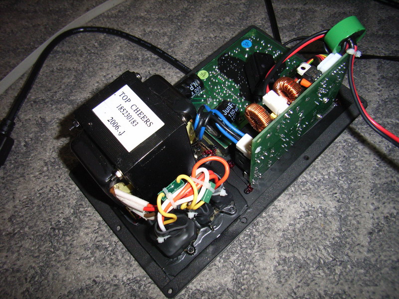

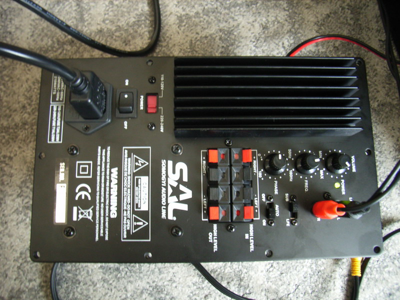

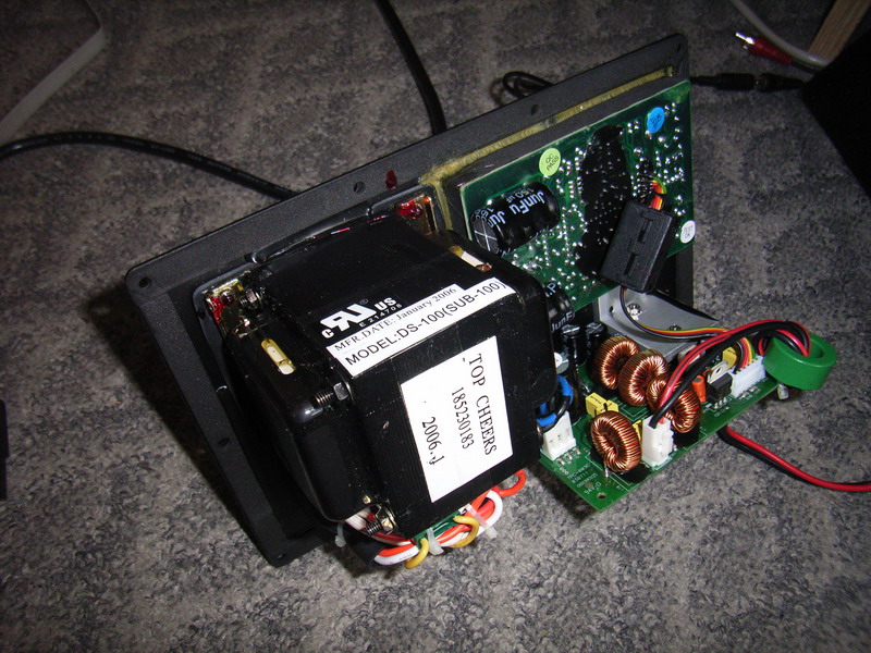

Jelentem, ma megérkezett minden somogyis cucc... Szól mint a veszedelem, bazinagy kivezérlésnél és tényleg elviselhetetlen hangerőnél sme fogy ki a szufla a trafóból... Ez meglepett...
Néztem a szűrő részét, és minden DC vezérelt, tehát nem fog soha sisteregni.
Képek mellékelve. Még nem építettem bele magába a dobozba a végfokot, de holnap sort kerítek rá.

Kapcsolási rajz, cikk mikor lesz? :hehe:
(#) Topi válasza Norberto hozzászólására (») Máj 24, 2007 /
Rajzoljam vissza? Kizárt... Nézd meg a panelt...

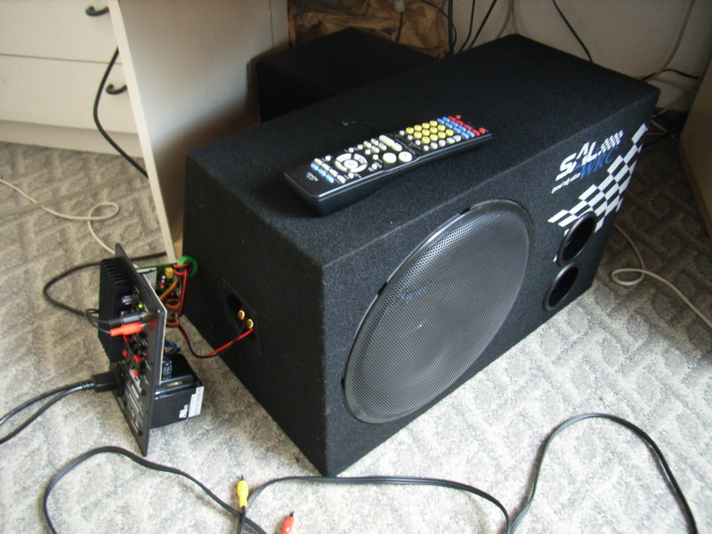

Szerk: Egy baj van... A doboz nem csak csavarozva van, hanem durván ragasztva is. Ez még nem lenne baj, ha nem minden oldala mindegyikhez lenne ragasztva. Körberagasztották és telenyomták csavarral. Tehát érdekes lesz kibontani, hogy beleépítsem a végfokot. Valószínű kiszedem a hangszórót, és úgy fogok ügyeskedni. A ragasztást nem szeretném megbontani. Igaz vissza tudom ragasztani meg nem félek a fa munkától, hisz asztalos unokája vagyok
De a 30centis hangszóró helyén szerintem még a fejem és a kezeim is beférnének...
(#) X Sügi X válasza Topi hozzászólására (») Máj 24, 2007 /
Kétlem hogy a ragasztást te megbontod!
Én meg asztalos fia! És amit faragasztóval összeragasztanak, az ott többet szét nem jön.. Max mellette..Ajánlanám, hogy kivágod az erősítő helyét, és onnan, plusz a hangszóró felől próbálkozol.. :yes:

(#) Topi válasza X Sügi X hozzászólására (») Máj 24, 2007 /
A ragasztás egy oldalon megbontható, mert direkt úgy van ragasztva, hogy nem teljes felületen. Kivettem a hangszórót és megnéztem. Direkt úgy van ragasztva, hogy ott felnyitható. De nem nyitom fel akkor sem.
