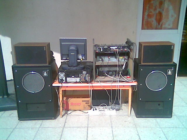

Van valakinek rajtam kivul olyan rendszere ami 2 kozep-magas hangdobozbol es 2 sub-bol all?Kivancsi lennek ezt mas hogy oldotta meg,es hogy elegedett e vele.
Oldalankent egy mely, es kulon ladaban kozep+magas.
Van egy aktív limiteres crossoverem (tud egy két finomságot). Utána van kötve a két sztereo végfok, s azokra mennek a ládák. A mélyeket magam építettem, a rackládákkal együtt. Tízen éve dolgoznak nekem. Ők azok. Ez a kisebb szet, cross nélkül.
Szoval elegedett vagy
Elég fura lehet a fektetett VT doboz iránykaraktere.
Az összeállítás olyan, mint a DC 2016-os (bal felső a képen - ezt a többieknek írtam). Ha vacak a hangképe, akkor minek gyártottátok ezt a selejtes hangfalat?
Amúgy egy kültéri hangosítás sehogy sem nevezhető HiFi körülményeknek, tehát ennyi "kis hibát" engedtessünk már meg. ![]()
Tokeletes ugy sem letezik,gyengepont mindig van szoval...
