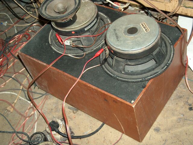

Most eppen a kepeken lathato hangrendszeren duborgok es nagyon jol szol igy ahogy van , a masik ket kepen lathato egyik "hifi' doboz a polc tetejen , es az egyik szub-os haromutas , es meg van itt a muhelyembe ket RFT egy pickuptol.Na meg egy rakas hangszoro doboz nelkul es dobozzal...
A PC kimenete is ketfele dobozzal megy "sztereoba" egy ilyen haromutas nagy es egy kicsi ketutas RFT ..igy maradtak a kabelek valami proba meresek utan...halgatok zenet az internetrol nem nagy a kulombseg ahoz kepest mikor sszepen "parositom" a dobozokat es mindent beallitok optimalisra.De csak akkor csinalom mikor halgatom a sajat zenemet amit othon ejjel fulhalgatoval kevertem es akaro hallani hogy szol szepen sztereon...mit kell meg korigalni..
A padlon a ket Celestionnal lathato doboz ..be van mar tervezve gitarhoz basszus kombo evvel az autoerositovel .Be lessz zsufolva a ket hangszoro a dobozba ,igy ahogy mozt van ugy viszi az 40Hz-et hogy belefajdul a fejem a bugastol. A tervezes szamitas anyibol al hogy megmertem belefer e a ket hangszoro.

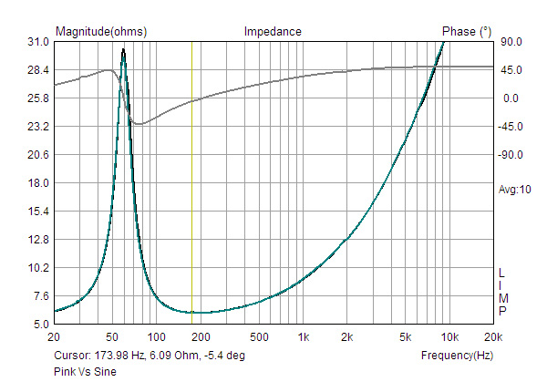

(#) ptesza válasza shalafi.66 hozzászólására (») Okt 15, 2010 /
„Ui: nézd már meg, hogy van-e különbség az artás méréseidnél a szinuszos és a zajos megoldás között, mert nekem sikerült már a valósághoz képest furcsa eredményeket is mérni a programmal.
Hétvégén kipróbálom.

(#) ptesza válasza shalafi.66 hozzászólására (») Okt 16, 2010 /
Szerintem nálam jól működik.
Ilyent mértem.
