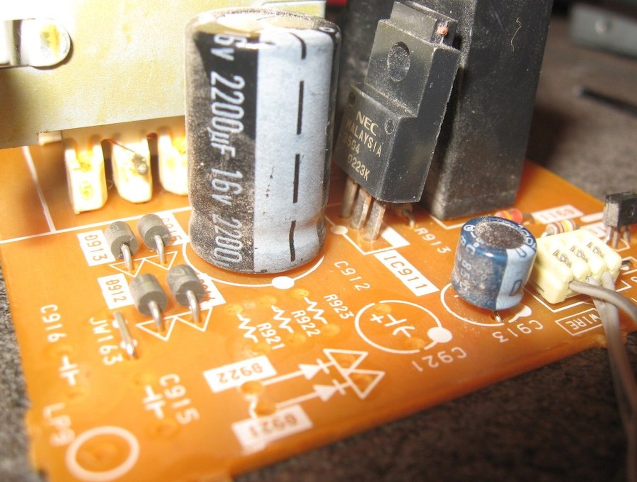

Minden panelt átnéztem, a biztonság kedvéért a csatlakozók többségének forrasztási pontjait újraolvasztottam. Továbbra is a hibaüzenet jelenik meg bekapcsoláskor. Mit lenne érdemes mérni? A szétszedés során a többi panelt is lefotóztam, csatolom.

Fentebb javasolt méréssel kezd, GND és a 0,22R ellenállás középső kivezetésén, azonnal a bekapcsolás pillanatában. A tápfeszültségeket is érdemes ellenőrizni.
(#) Zimezum válasza CHZ hozzászólására (») Aug 27, 2014 /
Ha jól értem, akkor a fotó szerint kell mérni.
A fotón a közelebbi fehér kocka esetén az alábbi mért adatok voltak:
áram alatt, de a készülék kikapcsolt állapotában: -2,7 V
áram alatt, a készülék bekapcsolt állapotában: -22 V és -30 V közötti érték már az első pillanatban és ez marad a "PROTECT" felirat pár másodperccel későbbi megjelenése után is.
A fotón a távolabbi fehér kocka esetén az alábbi mért adatok voltak:
áram alatt, de a készülék kikapcsolt állapotában: -1 V
áram alatt, a készülék bekapcsolt állapotában: -12 mV már az első pillanatban és ez marad a "PROTECT" felirat pár másodperccel későbbi megjelenése után is.
Azaz a két kocka nagyon eltérően viselkedik, miközben laikusként nem számítanék erre (gondolom, a bal- és jobb hangcsatorna alkatrészei lennének).
Az audio panelhez tartozó nagy táp kivezetéseit is mértem (ld. fotó) az alábbi pontok között:
GND és +B: 38V DC
GND és -B: -38V DC
GND és AC2: 3,9V DC és 8,9V AC
GND és AC3: 8,6V DC és 18,6V AC
Lefotóztam a nagy táp túloldalát is.

Szia. A Fehér kocka nem más mint teljesitmény ellenállás. Az STK ic egy integrált áramkör, azt jelenti, hogy áramkör van benne, azaz sok sok tranyó, ellenállás miegyéb, természetesen végfok tranzisztorok is ebben laknak. A 0.22-ohmos kockák az STK ic-ben lakó vágfok tranyók emitter ellenállásai. Ha ezeken 22v és 30v-ot mérsz, tehát tápfeszültséget, akkor ez azt jelenti, hogy az erősitő el van billenve. Ennek lehet az oka a hibás végtranzisztor, mivel ez az STK ic-ben lakik a cseréje az ic cseréjével vihető végbe, vagy még okozhatja az elbillenést a végfok tranyót meghajtó fokozat hibásodása, ez is az STK-ba van integrálva, csak cserével orvosolható. Egy esélyed van, az pedig az, hogy az STK bemenetére egyenfesz kerül, ekkor az STK jó, de valami elbillenti, bár erre kevés esélyt látok, mondom mindezt úgy hogy rajzot nem néztem. Ha van becsatoló kondi, akkor ez az ötlet eleve halott, mert a becsatoló kondi leválasztja az egyenfeszt. Szumma szummárum, szerintem, és a tapasztalat azt mondja, hogy el lett lőve az STK-d egyik fele, és ez okozza a problémádat.

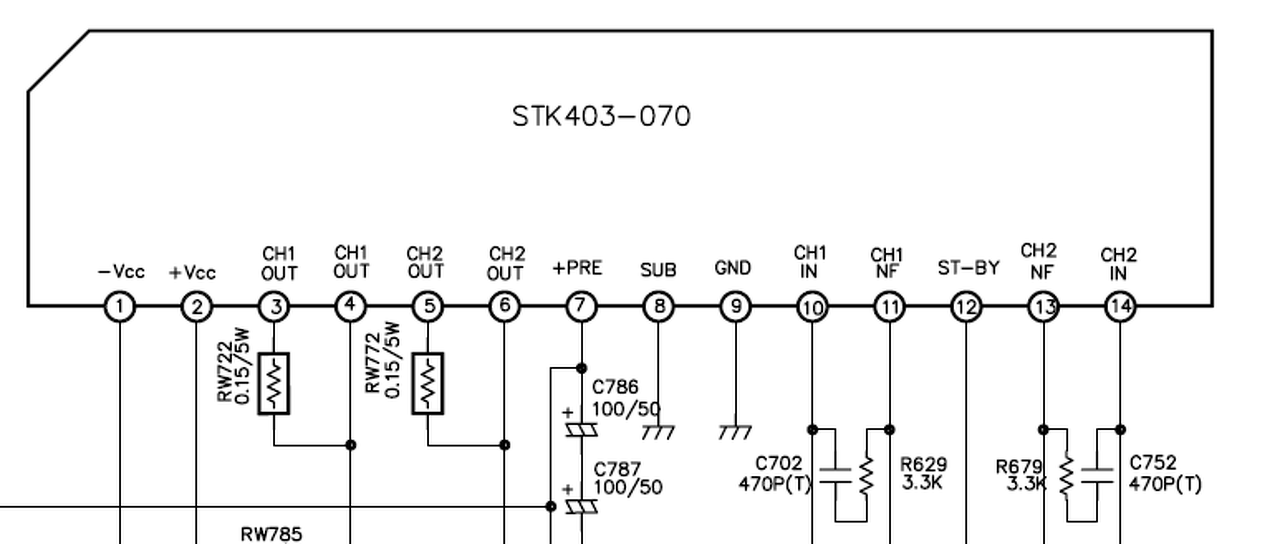

Az alábbi értékeket mértem:
9-14 0V DC
9-10 +530mV DC (kikapcsolt, de áram alatt lévő készüléknél 2V)
9-4 20V DC (kikapcsolt, de áram alatt lévő készüléknél -3,8V)
9-6 -20mV (kikapcsolt, de áram alatt lévő készüléknél -0,9V)
(#) Doncso válasza Zimezum hozzászólására (») Aug 27, 2014 /
Ok. Egyenfesz van a bemeneten... ez már látszik. De el kellene dönteni, hogy a kimenetről, azaz a negativ visszacsatolásból érkezik, mert az ic halott (ekkor van táp a kimeneten) vagy máshonnan érkezik ide az egyen, mondjuk egy rossz kondiból vagy máshonnan. Utóbbi esetben még élhet az IC. Na most kellene egy rajz a készülékhez. Bár igy utólag elgondolva, a visszacsatolásban kondi is szerepel, akkor onnan elméletileg nem jöhet vissza DC....kellene egy rajz.

Sajnos a készülékhez tartozó rajzot nem találtam, csak az IC mellékelt adatlapjának általános ábrájával szolgálhatok.

A becsatoló kondiknak van értelme, ha felcseréled, ha ekkor változik valami akkor ott van gebasz. Az IC bemenetei a 10-es és 14-es lábak. Azt irtad bekapcsolva a 10-es lábon mértél 530mV-ot, ez rengeteg. Majdnem ki is vezérli a végfokot teljesen, ezért van táp a kimenetén is. Nem biztos még az STK halála. Rajz hiján én azt csinálnám, hogy elvágnám a 10-es lábra menő vezetősávot egy tapéta vágó késsel, mindjárt az ic-nél, hogy ne kapcsolódjon rá semmi, és megmérném hogy ez az 530mV ez most az ic 10-es lábából érkezik e, vagy a panelról jön. Egy vékony metszést kell végezni hogy leválaszd a 10-es lábat mindentől, ez késöbb szépen összeforrasztható egy óncseppel. A másik mérőtüske minden esetben a 9-es lábra csatlakozzon, ugye ez a test vagy föld pont. Ha az ic-ből érkezik, akkor már biztos, hogy ic kuka. Ha nem onnan jön, hanem a vágás előtt megtisztitott fólia csikon méred, és ebben az esetben a 9-4 lábakon sem mérsz feszültséget akkor esélyes hogy az stk él, és a panelon lesz valami probléma. Vágd meg a vezetőcsikot, hogy ne vezessen semmi a 10-es lábhoz.

Elvágtam a 10-es kivezetést (szerencsére elég volt kiforrasztani egy áthidaló drótot), és ezek után a következőt mértem:
GND - 10 IC oldal: 152mV
GND - 10 túloldal: 2,5mV
GND - 4: +35V (kikapcsolt, de áram alatt lévő készüléknél -2,3V)
Tehát akkor rendelhetem az internetről az új IC-t? Gondolom, az elkókat ezek után nem érdemes bolygatni.

Egyértelmű az ic halála. Szerintem rendelheted. Minden mindegy alapon azért szedd szét az ic-t, kiváncsi vagyok mi látszik belül. Tippem szerint el van szállva az egyik végfok tranyó.
