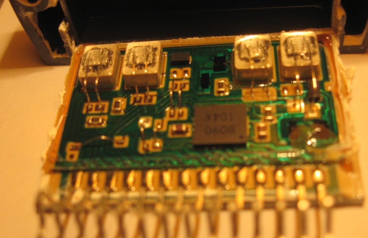

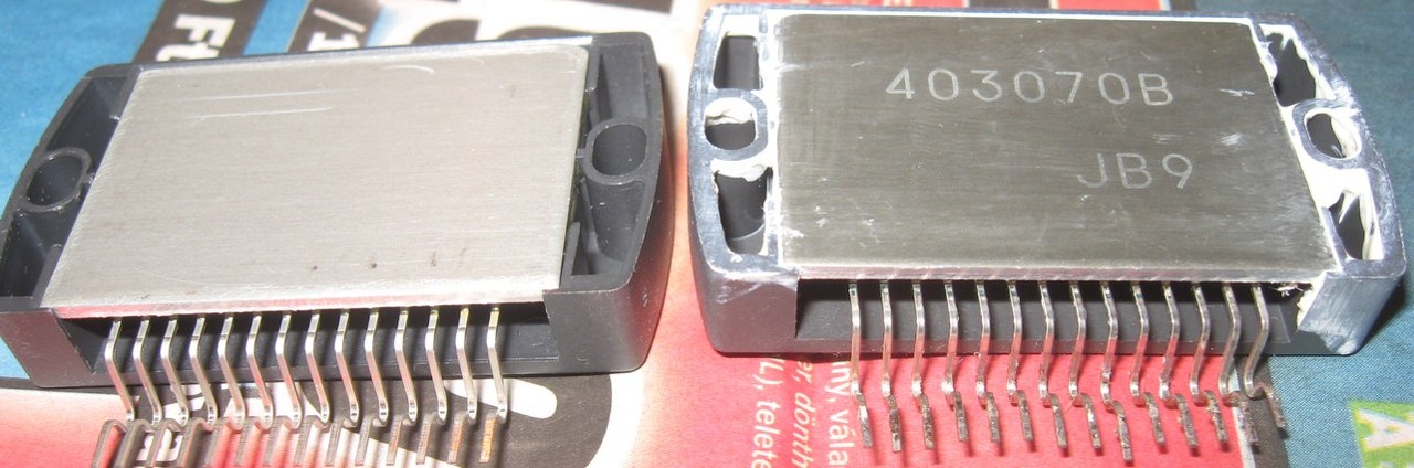

Megérkezett az új IC és a beszerelés után tökéletesen szól. Az internetes vásárlás is simán ment, postaköltséggel együtt az USA-ból 3000Ft-ért házhoz jött egy hét alatt. Köszönöm mindenkinek a segítségét a javításban. Ígértem, hogy lefotózom a szétbontott IC-t (látható hibája nincs...), íme:
(#) Doncso válasza Zimezum hozzászólására (») Szept 25, 2014 /
Szuper. Örülök, hogy sikerült a műtét. Azért látszik a két stk között némi különbség. Az eredeti szerintem eredetibben fest. A belsejébe meg azért nem gyenge szilicium lapkák vannak, ez elég erős tranzisztorra utal. Kár érte. De lényeg , hogy működik a technika.

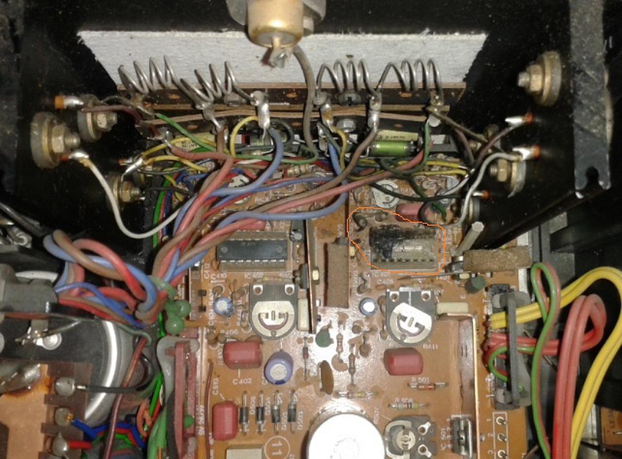

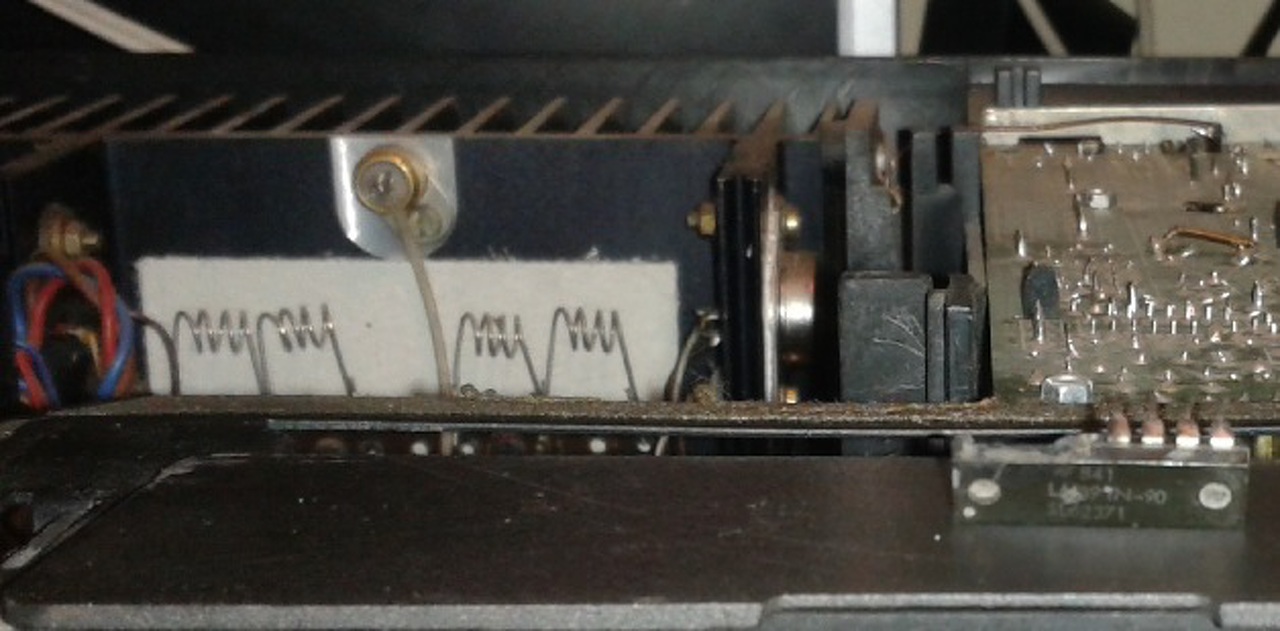

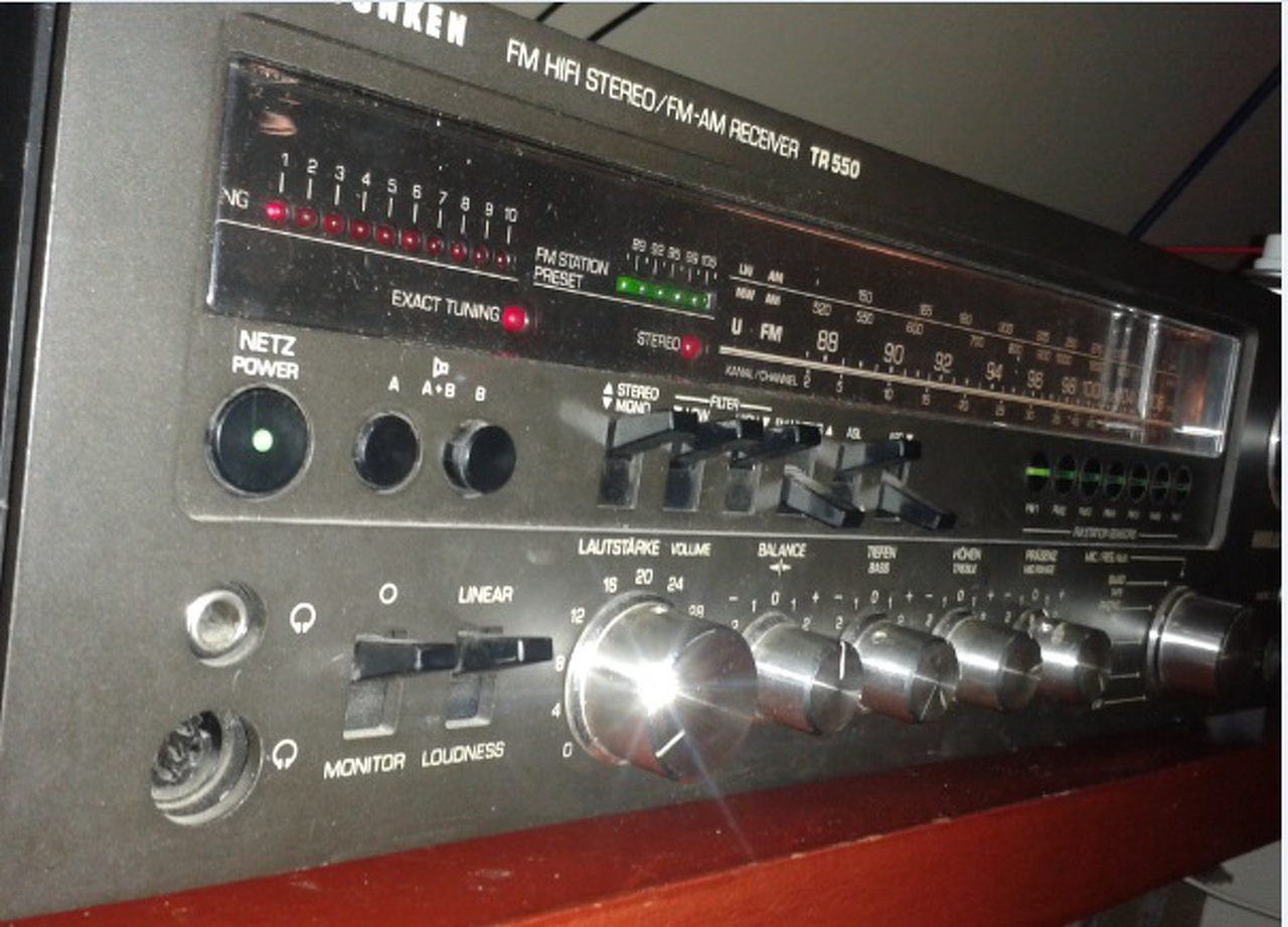

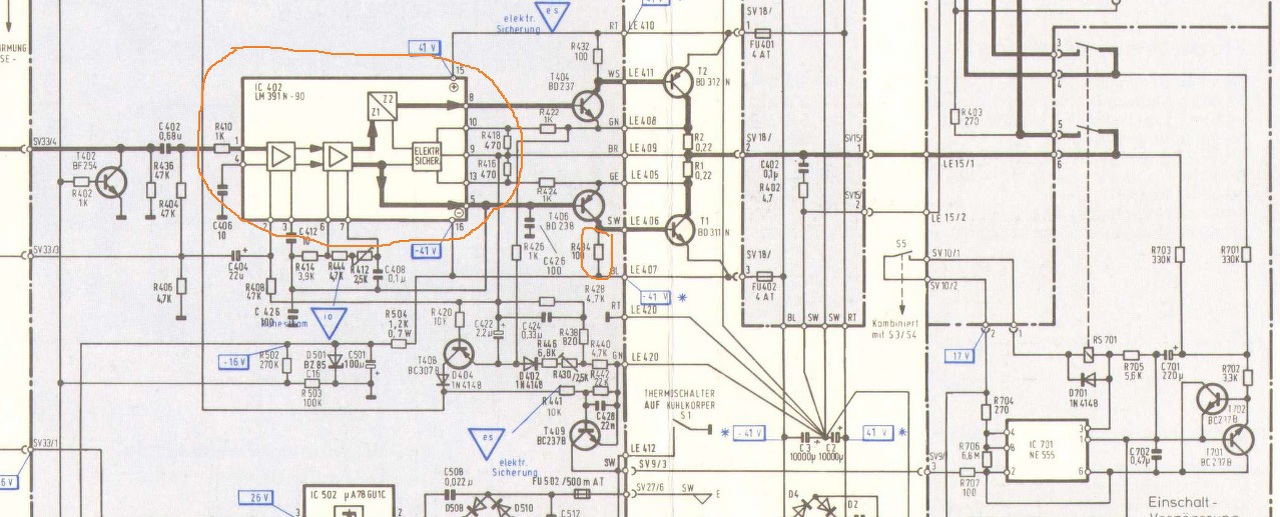

Ez a szebb napokat megélt "állatka" 4 lábát beáldozta a jobb élet reményében: LM391-90.
Az furcsa volt már, mikor szétszedtem, hogy ezen az oldalon a 4A (FU402) helyett egy 15A biztosíték (persze megszakadva) volt. A másik 4A (FU401) meg, nem is volt megszakadva. A hangszóróvédő relé nem húzott be. Kivettem ezt a biztosítékot is, a bal oldala megszólalt. Tulajdonképpen minden funkció működik és szép kis "masina". Még egy skálaizzó sincs kiégve (ilyen sem volt még).
Sajnos német fórumokon írják, hogy ez ennek a készüléknek a típushibája, viszont nagy valószínűséggel a meghajtó és végfok tranzisztorok is elszálltak. (Ma fogom megmérni mi a helyzet).
Kérdés: Szerintetek érdemes javítani? Ha már cserél az ember, akkor mindkét végfok IC-t és minden tranzisztort cserélni kellene, ami nem kis költség. A készülék árához viszonyítva. (Mármint amennyiért vettem.)
