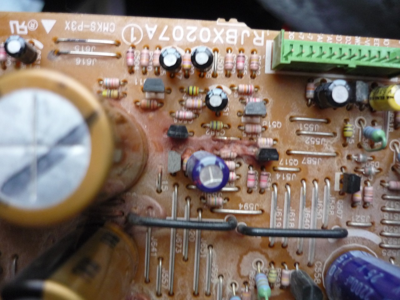

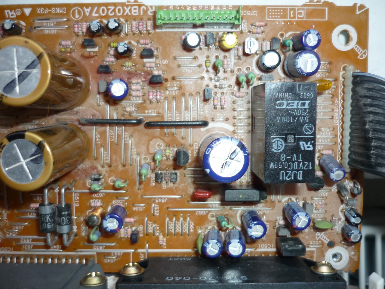

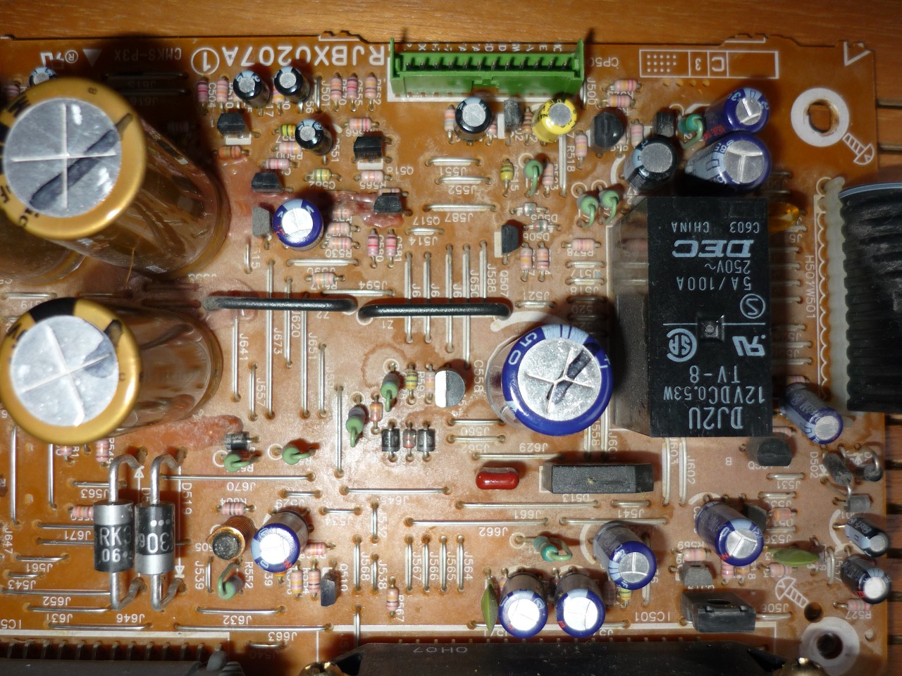

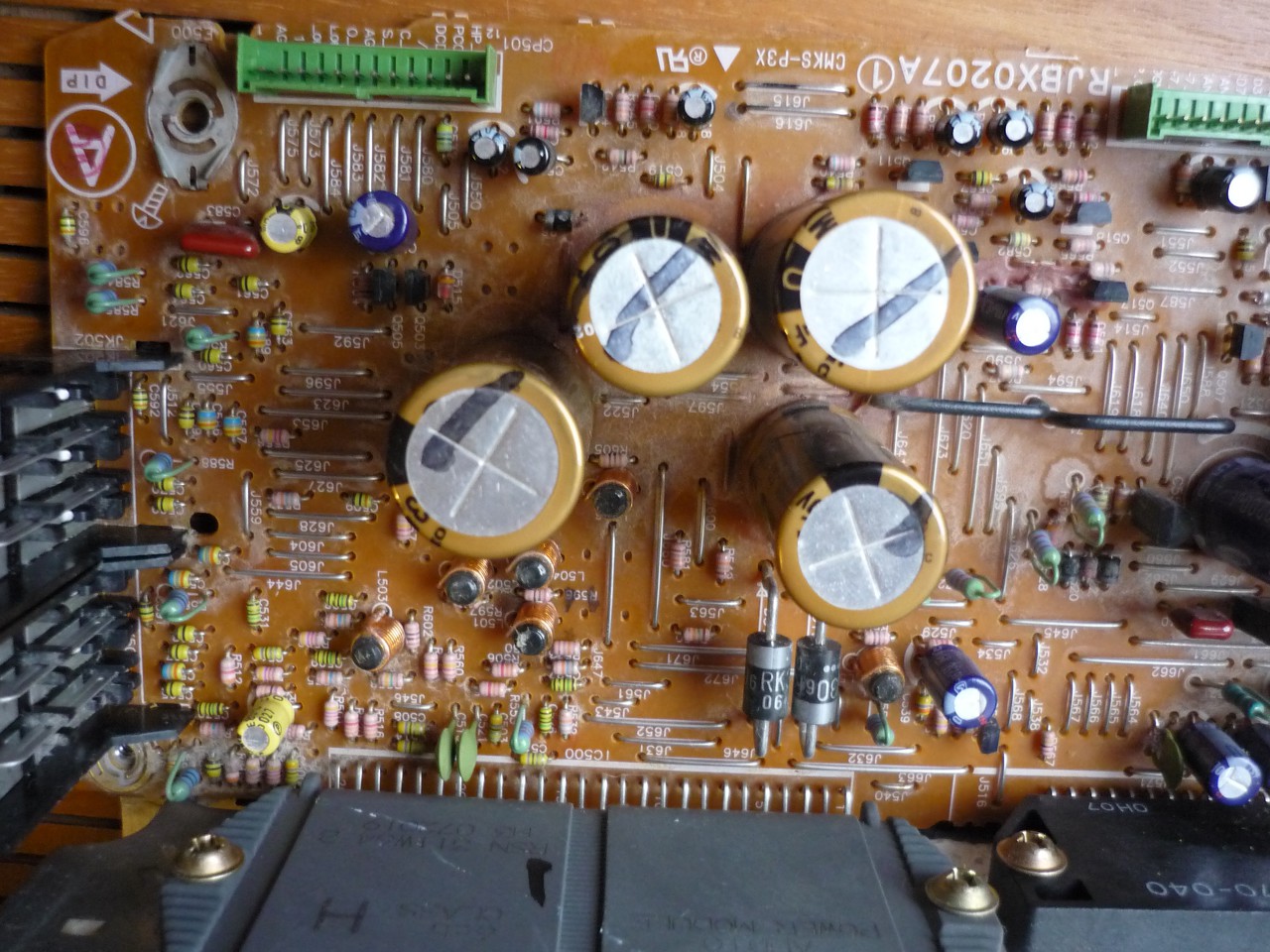

Először is a témában sajnos laikus vagyok, de egy nagyon minimálisan érdekel az elektronika világa így mondjuk felismerek egy kondenzátort vagy egy végfok IC-t. Van egy Panasonic SA-AK 48 hifim amit kb. másfél év után sikerült megvennem használtan egy oldalon, mert egy ritka darab és ennyit kellet rá várnom, de egy baromi szép hangzású készülék. Sajnos volt egy apró hibája, hogy a hangfal kábelt rögzítő csatlakozó forrasztása az egyik csatornán el volt repedve, és poros volt a CD olvasó feje, emiatt szét lett szedve.Megtisztítottam, és közösen barátommal meg forrasztottuk a panelt. Idáig minden szép és jó, mind addig míg ő neki nem ált, és az adott panelon mindent át nem kezdett forrasztani, azzal az ürüggyel, hogy biztos ami biztos ezek se repedjenek el, mert a gyári ón nem a legjobb. Összeraktuk a hifit és a 6 csatornából a két mély csatorna közül, az egyik nagyon halkan, a másik egyáltalán nem szól. A másik négy csatorna (két magas, és két közép) tökéletesen működik. Ha a kábeleket becsatlakoztatom az adott két csatornába hangosan pukkan a hangfal. Meg mértem fesz. mérővel és az egyik mély csatornám 6,78V egyen fesz. a másikon 12,50V-ot mértem, a működő csatornákon pedig semmit. Azért írtam ide is mert már a gyakori kérdésekre is kiírtam, és biztattak azzal, hogy még menthető a végfok. ott tanácsolták hogy nézzem át a forrasztást nincs-e összeforrasztva valami de én nem találtam semmit. Nagyon szeretném ha nem nagy költséggel javítható lenne még mert sajnos egy pana 6 csatornás végfok 15e körül mozog, és sajnos már csak egy webshopban lehet hozzá kapni. Így azok segítségét szeretném kérni tanáccsal, esetleg olyan információval amit én is a képességeimhez mérten megtudok nézni ,és esetlegesen a javítását meg tudom kísérelni. Ennyit találtam a gépezetről neten. IC. http://bolthely.hu/infotechkft/id/01359_RSN311W64B_Panasonic_gyari_...fok_IC PDF a készülékről. A hozzászólás módosítva: Dec 12, 2015
Ha nem is látunk fotót a panelről, akkor akármi is lehet a cuccal...
Lehet az, hogy az ón összefolyt valahol, de lehet pont valamire merőlegesen vagy olyan alakban, ami esetleg nem tűnik fel hirtelen, mert pl annyira szabályos alakú a felesleges ón... És/vagy: -valahol felvált a nyákfólia -leesett valamilyen alkatrész, pl smd ellenállás, kondi, főleg, ha vannak alapból is üres beültetetlen alkatrészhelyek a nyákon, lehet nem tűnik fel az adott alkatrész(ek) hiánya... -valamelyik alkatrészláb forrasztása elengedett -a forrasztáskor valami túl lett melegítve és tönkrement -elektrosztatikus kisülés (ESD) következtében valamilyen alkatrész valamelyik panelon a készülék szétszedésekor tönkrement, és ennek esetleg nincs látható nyoma -valamilyen csatlakozó/kábel nem lett visszadugva, így valamilyen részegység nincs az áramkörben -valamilyen csatlakozó/kábel látszólag vissza van dugva, de nem érintkezik jól, esetleg egy többpólusú csatlakozó egyik pólusa, és emiatt van valami hiba.... -valamilyen biztosíték kiégett(ez lehet akár valamilyen, nem "szokványos olvadóbiztosíték" kivitelű biztosíték, hanem valamilyen pl smd-s biztosíték is) --> bár ez ok nélkül nem szokott megtörténni, tehát valami zárlat van/volt ideiglenesen valahol A hozzászólás módosítva: Dec 12, 2015
Köszönöm válaszod!
Sajnos fényviszonyok miatt ma már nem de holnap készítek több fotót az alkatrészről. Amit még elfelejtettem írni, hogy a forrasztó hegy az IC lábánál egyszer elmondás szerint szikrázott. Én túlmelegítésre gyanakszom, de pontosan melyik alkatrésznél azt nem tudom, egyébként a gép váratlanul vagy bekapcsoláskor, vagy nagy hangerőn F61 kóddal kikapcsol.

Itt vannak a képek a Panasonic hifiről.
A végfok ic a halálán van. Nem találtál a szervízkönyvet vagy senki sem említette a diagnosztika funkciót.
Bővebben: szervizkönyv A hozzászólás módosítva: Dec 16, 2015
Esetleg valahol nem jó a pufferelés vagy a poti rossz vagy csak poti tisztító használata elég lesz
Köszönöm válaszod! Én sem találtam, meg senki nem is említette. Lefuttattam a diagnosztikát, és két hibakódom volt, amit eddig is tudtam az-az F61 a másik a H03 amit nem. Ez után töröltettem őket, a H03 továbbra is mutatja, de ez nem is érdekel mert a kazetta része tökéletesen működik hiába a kód. De az F61 amit néha teszt nélkül is magától kiírt, most már nem írja ki, még ha lefuttatnom a diagnosztikát akkor sem, de a csatornák továbbra sem jók.
