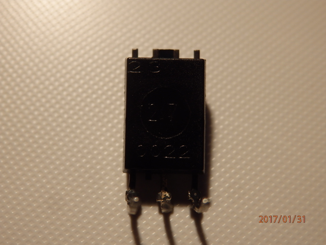

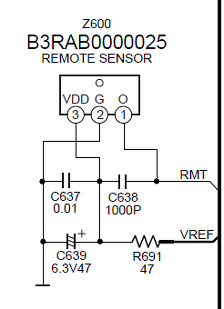

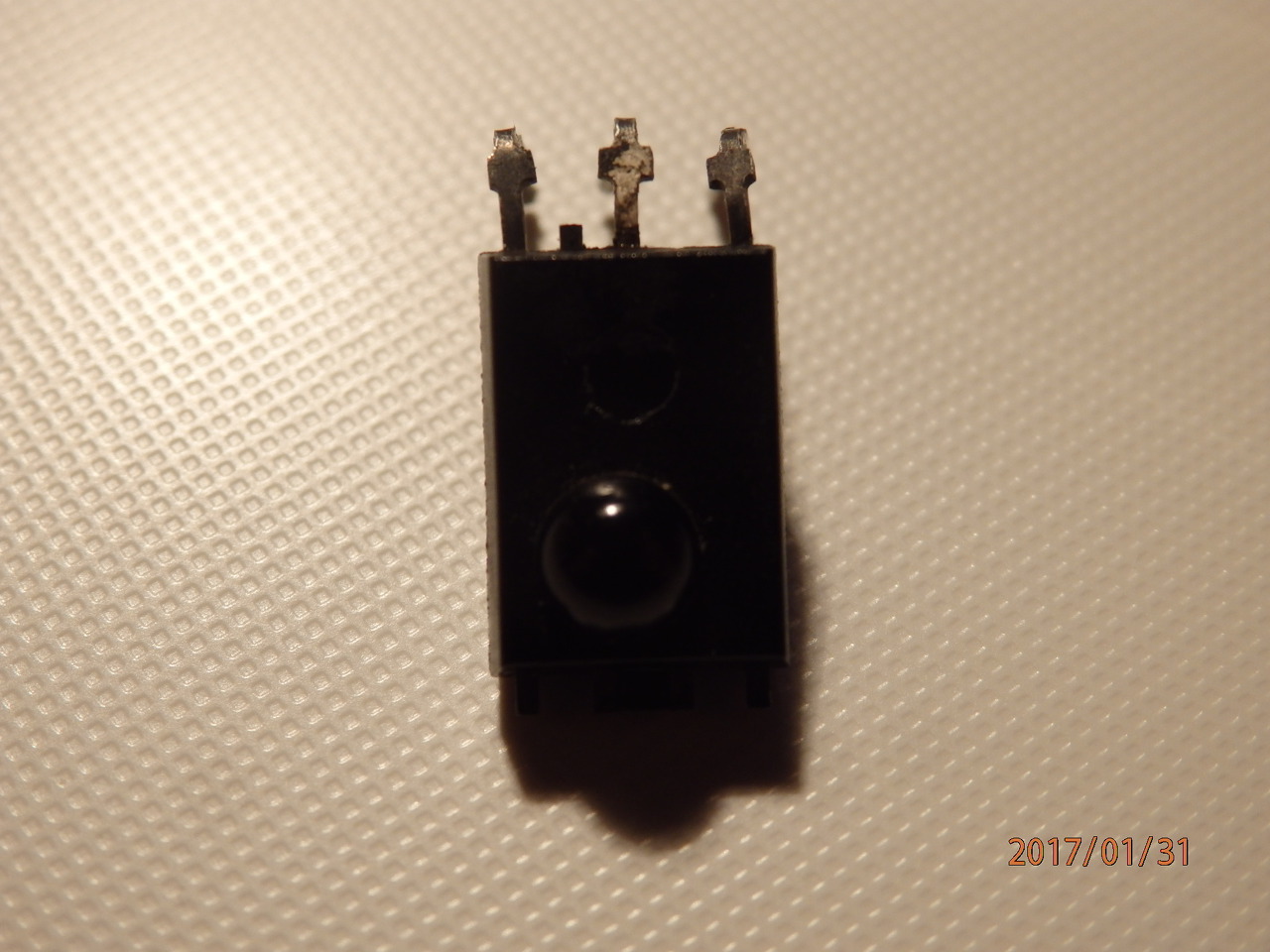

Van egy Panasonic SA AK220 típusú hifi tornyom. Fél éve egyszer csak működésképtelen lett a távirányítója és a készüléken lévő hangerő szabályzó. Most jutottam oda, hogy szétszedjem. A távirányító szenzor körül nézelődtem. Az R691-es ellenálláson, ha jól rémlik ~3.88V leesett. A C639-es kondenzátoron ~0,05V volt a feszültség, a szenzor 3-as és 2-es lába közt (VDD - GND) is ennyi volt. Ellenőriztem a kondenzátorokat, nem zárlatosak. Kiforrasztottam az IR szenzort, ezután a C639-en már megfelelő a feszültség, a 2-es és 3-as láb forrszemei közt több, mint 4V, és láss csodát, működik a hangerő szabályzó. Ohm törvénye szerint az R691-en ~80mA áram folyt, ami soknak tűnik nekem egy IR szenzornak. Szóval szerintetek az lehet a ludas? És ha igen, akkor hol tudok bele valót szerezni? Annyi van ráírva, hogy "0022"

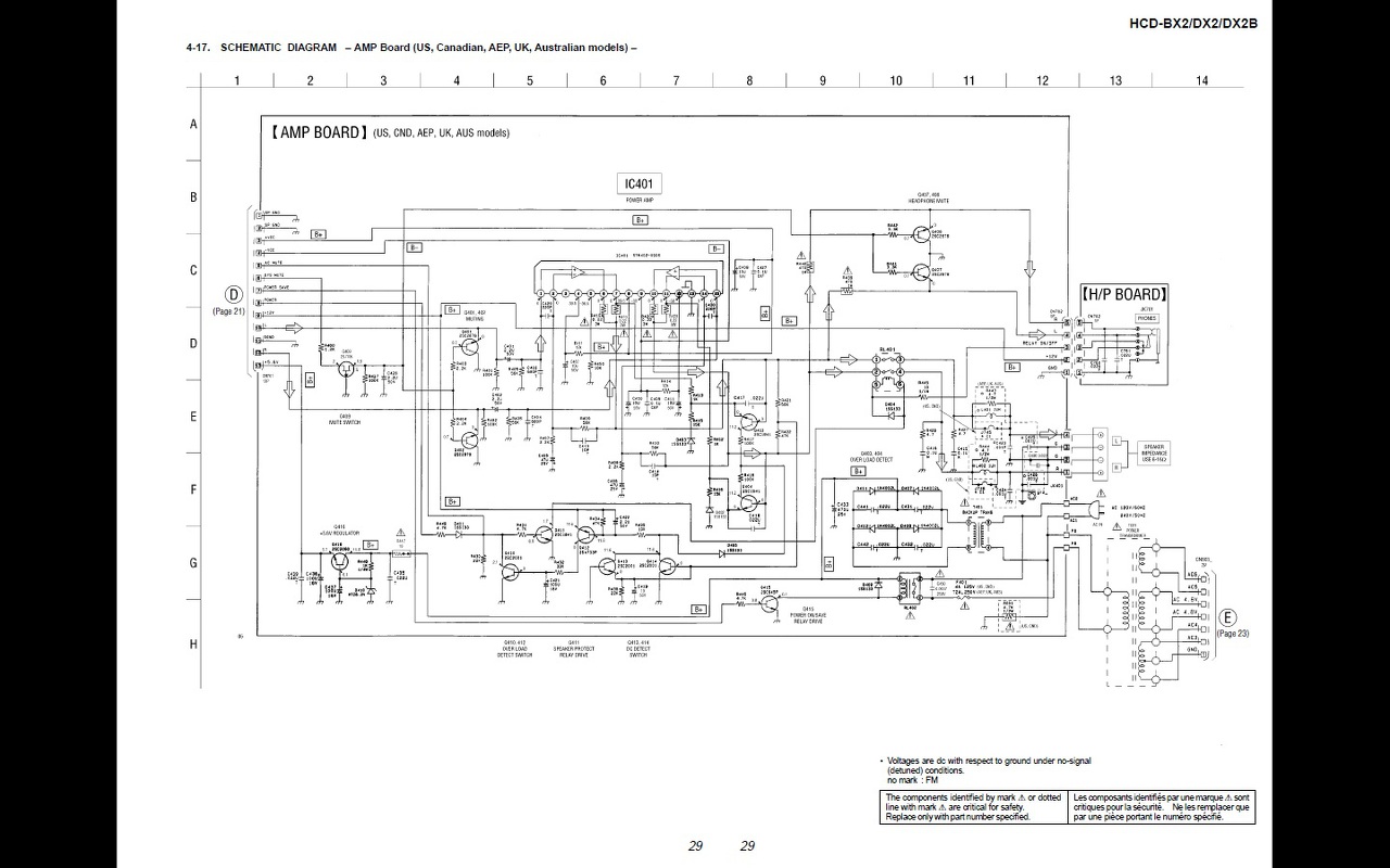

Megint kifogott rajtam egy mini hifi készülék. Egy Sony MHC-BX2 típusú gépezet ez, szerviz manual is van hozzá. A hibája a következő: Áram alá helyezve kattan a fő transzformátort kapcsoló relé, persze a kicsi készenléti trafó is elindul. Készenlét van, led jelzi is, de sehogy sem lehet feléleszteni. A helyes tápfeszültségek megvannak. A kazetta motor is működni kezd. Az előző tulajdonosa szerint egyik nap még működött, másnap már nem kapcsolt be készenlétből. Minden tanácsot előre is köszönök! Üdv: Ádám

Szia! Sajna több kárt okoztam, mint hasznot. Az előlap csatlakozásnál a panelon feltüntetett feszültség értékeket akartam kimérni. A -30V mérésénél megcsúszott a mérőtű és rátesteltem a -30V-ra. Ez készenlét közben történt, és azóta se kép se hang. A Standby feszültség 5,6V-ja leesett 1,9V-ra, ezt az egy értéket tudtam mérni. Szerintem a standby segédtáp megy csak nem kapcsolja be a relét, amit eddig megtett. Regulátorokat, diódákat mértem, azok jónak tűnnek az értékek alapján. Most nagy baj van igaz? nem lehetséges hogy az előlapi 4xsoklábú mikrovezérlő volt eddig is a ludas? Mert eddig akárhol mértem regulátort, diódát, tranzisztort, ellenállást, mind jónak tűnik.

Na, megnéztem a -30V-ot, az megvan. Semmilyen alkatrész nem ment gallyra ott. Megnéztem, hogy minek testeltem le, hát a Power Save Ground-ra testeltem. Ennek az lett a következménye hogy az előlapi mikrovezérlő Power save kivezetése nem kapcsolja be a készenléti tápot, abban az ágban sehol nem mérni feszt. 5,6V-ot. A főtrafót közvetlenül a konektorba dugtam, és a szekunderekről érkező csatlakozót a helyére, a főpanelra. Ekkor mértem ki a -30V jelenlétét, és ekkor elindult a kazetta hajtó motor is, ami akkor is működött amikor még volt készenlét. Kimértem továbbá a főpanelt ellátó tápfeszt, és a végfok tápfeszültségét, ezek helyes értékűek. Külön 220V-ra kötöttem a végfokpanelt is, ezen található a készenléti kistrafó, akkor a készenléti relé és annak meghajtó fokozata. A kistrafó működik, egyenáram van a pufferkondin, de hiába jut el a mikrovezérlőig, az már nem kapcsol készenlétet, nincs fesz a relé driveren. Ennek akkor meszeltem, ha jól sejtem? Vagy menthető még?
(#) CHZ válasza videoton6363 hozzászólására (») Márc 4, 2017 /
Tápegysége rajzát csatolhatnád.
(#) videoton6363 válasza CHZ hozzászólására (») Márc 4, 2017 / 1

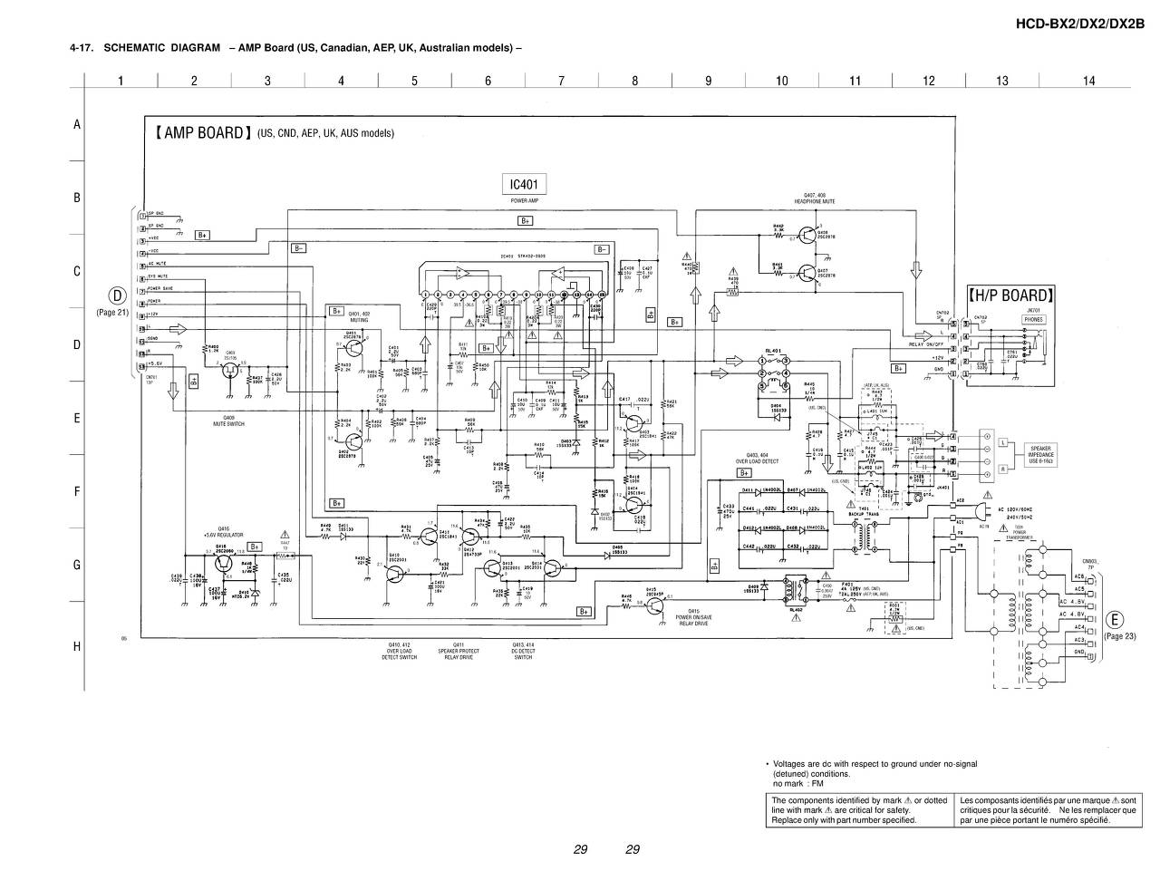

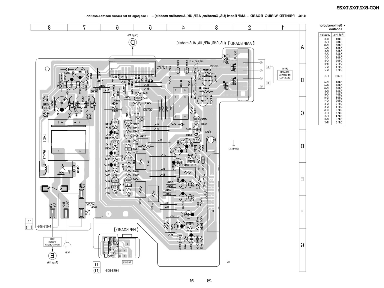

Ez az erősítő panel rajza, ezen van a készenléti tápegység is. Nem tudom mennyire kivehetők a részletek, nem tudom hogyan másolhatom ki PDF-ből jó minőségben a képeket.

(#) videoton6363 válasza videoton6363 hozzászólására (») Márc 4, 2017 / 1
Jó minőségbe, immár kivehetők a részletek

Sikeres oldalmentés! A végerősítő panel rajza és kapcsolása.

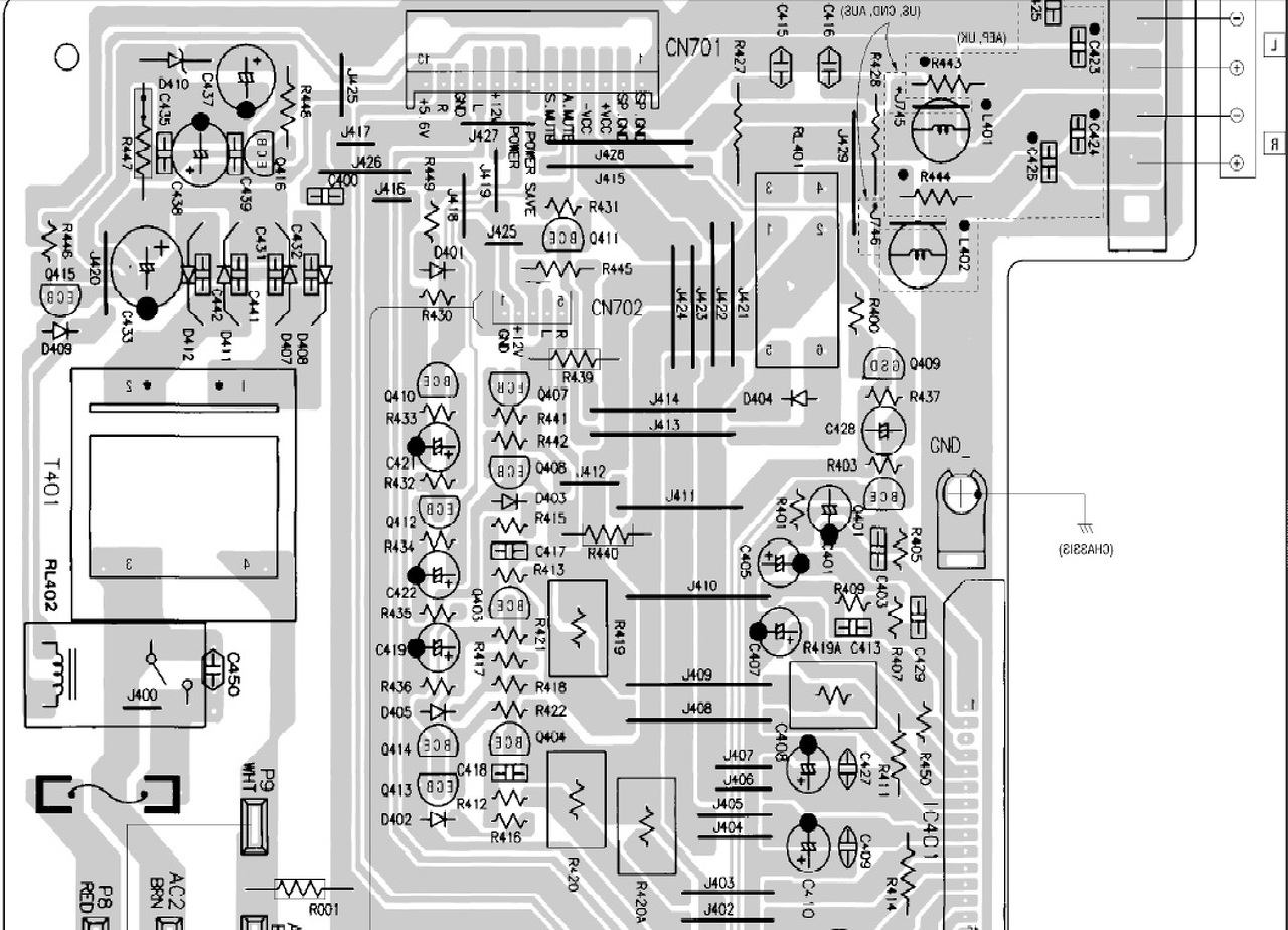

Q416 5V megvan, R447 nem szakadt meg?
(#) videoton6363 válasza CHZ hozzászólására (») Márc 5, 2017 /
5V helyett 2,4V mérhető, R447 jó.
(#) CHZ válasza videoton6363 hozzászólására (») Márc 5, 2017 /
B+ ponton mekkora feszültséget mérsz?
A hozzászólás módosítva: Márc 5, 2017
4,6V az egyenirányítók után a 25V/470µF kondin mérve. Ott 16V-ot mértem régebben amikor még volt készenlét. Egy kérdésem lenne. Mekkora az esélye, a mikrovezérlő halálának? Könnyen tönkremehet egy ilyen vezérlő, vagy van valami védelmük?
R447 ellenállás kiforrasztása után mérj feszültséget az elkon. Erre a beavatkozásra semmi védelem nincs..
28V-ra ugrott fel a fesz. Egy 25Voltos kondin.. Nem értem, minden esetre az ellenállás még mindig kereken 10 ohmos. Számít valamit az hogy az ellenállás egyik kivezetésén zöld korrózió található? Lehet hogy párás környezet gyilkolta le az egész hifit? Bocs, hogy ennyit kérdezősködök, de csak így tanulhatom meg ezeket a dolgokat.
Valami szívja ezt a feszültséget, elsőre ellenőrizd a D410 és a Q416 alkatrészeke.
