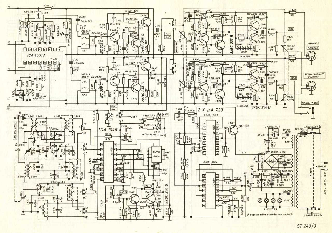

Nos utolértek a tanácsaim. Erősítő bejáratásnál rendszeresen használt Orion ST 240-es tunerem már megkeserítette életemet egyre erősödő torzításával. Erőt véve magamon, kezdetnek, kicseréltem a tápban, és az előerősítőben a kondenzátorokat. Ezek a C411,412 Wimára, C413-416, C419-421, C1007, C1016-okat Hitano ESR tipusúakra. Megjegyezve, a C1007re csak ráforrasztottam az új kondit párhuzamosan, mechanikai okokból. Tapasztalatom szerint érdemes volt elvégezni e munkát, mert ennyit is igen meghálált a megváltozott hangja. A hozzászólás módosítva: Ápr 9, 2018
Én egy munka eredményéről írtam az érdeklődőknek. Te mindössze magadról.
