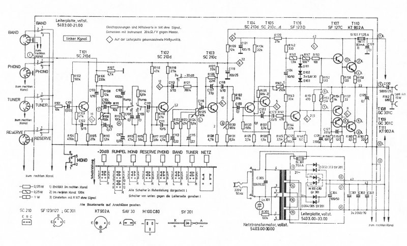

Vettem a napokban egy szép régi német erőlködőt itthoni zenehallgatásra. Teljesen rendben van, szerintem igazán jó hangja van. Ami gond: Hátra ki van vezetve 4 szép tranzisztor (kt902a), amikből az egyik szerintem túlmelegszik, de az biztos, hogy lényegesen melegebb a többinél, meg az is, hogy már kis hangerőn is annyira meleg, hogy nem kellemes odaszorítani az újacskánkat. két 4ohmos hangfal van rajta, az erősítő 2*15-ös, a hangfalak 50/80-asok. Kérdésem: Mit csináljak vele? Jó ez így ahogy van, természetes, hogy az egyik tranyó így melegszik? Szereljek rá valami hűtőbordát? Ha igen, van valakinek valami bevált módszere?Csatolok egy kapcsrajzot, hátha segít, ha kell tudok majd képet felrakni az erősítő hátuljáról, ahova a tranyók vannak kivezetve. Próbáltam keresni valami specifikációt erről a tranzisztorról, hogy megnézzem mennyi is ennek az üzemi hőmérséklete, mármint mennyit bír ki, de nem sok mindent találtam. ![]() Várom az ötleteket..

Az adatai: KT902A Silicon, NPN, Pmax 30W Ic 5A, Uce115 f 35MHz Ida helyette bőven jó a 2N3055, BD245, BD249. Ha csak az egyik melegszik az nem jó. Lehet hibás is a tranzisztor, de az is lehet, hogy le van lazulva a hűtőfelületről.
Köszi a választ! A rögzítést megnéztem, de nincs vele gond. Mit érdemes akkor csinálni, vegyek egyet, amivel tudom helyettesíteni vagy várjam meg míg egy szép nap elszáll. De gondolom ezesetben más is tönkre mehet vele együtt. Amúgy viszont meg nem nagyon hajtom szét itthon, és 150C-ig bírnia kellene, ez állt az adatlapon... Idézet: „De gondolom ezesetben más is tönkre mehet vele együtt.” Ez benne van a pakliban!
