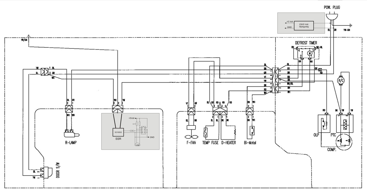

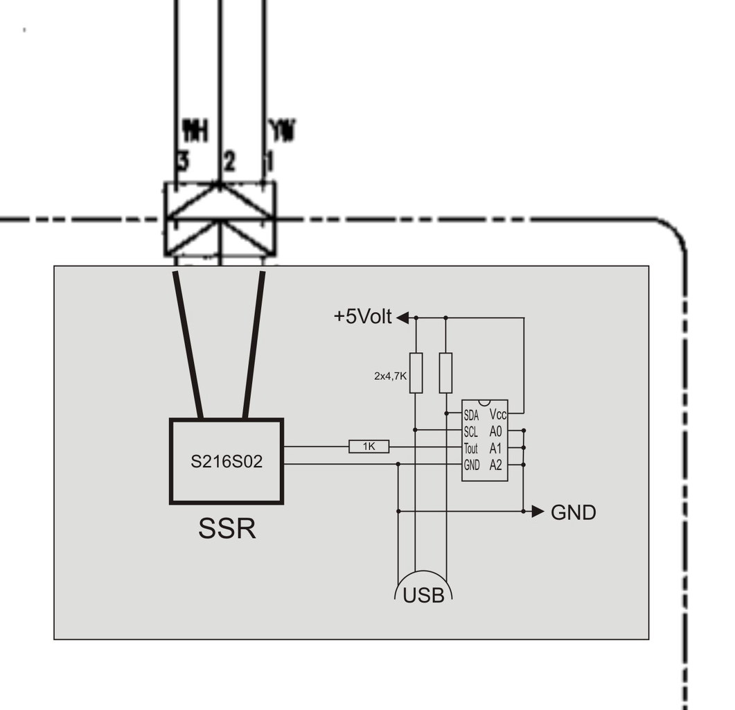

(#) sunside hozzászólása Feb 18, 2016 /
Többen jelezték, hogy a *Hűtőgép termosztát kiváltása* cikkben sajnos kis méretben került fel az elektromos rajz, itt talán jobb lesz.
A hozzászólás módosítva: Feb 18, 2016
(#) teglascs válasza sunside hozzászólására (») Feb 18, 2016 /
Helló,
valami nekem nem tiszta a cikkben: a DS1621 egy I2C-képes hőmérséklet érzékelő IC.
Erre fel lehet tölteni programot (kódot)? Mert hogy mikrokontrollert nem látok a kapcsolásban...
(Vagy valamit benéztem...)
Kezdő vagyok, bocsánat, ha hülyeséget kérdeztem - köszi.
(#) sunside válasza teglascs hozzászólására (») Feb 18, 2016 / 2
Igen, fel lehet tölteni rá a be-kikapcsolási értéket, utána egyedül is teszi a dolgát.

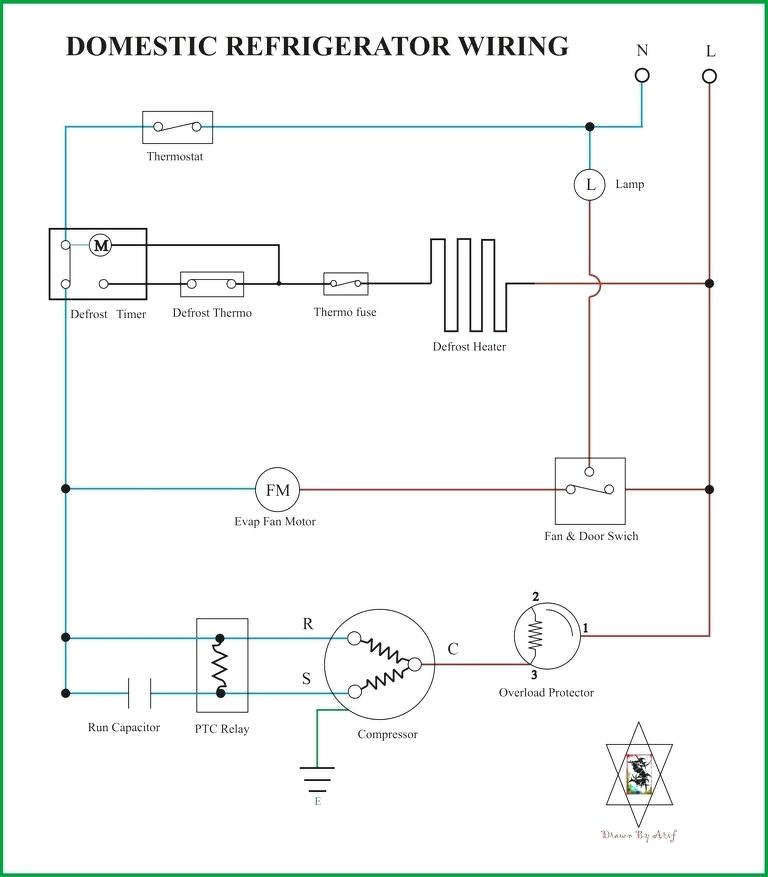

(#) Ricsi96 hozzászólása Aug 6, 2020 /
Üdvözletem!
A következő ötlet dolog jutott eszembe:
A háztáji termelőként értékesítünk konyhakész baromfihúst a helyi termelői piacon. Ez miatt több fagyasztóládával rendelkezünk melyekkel könnyen és gyorsan tudjuk vágás után lehűteni az árut. Ezekkel a fagyasztókkal csak az a probléma, hogy a hőfokszabályzó (termosztát) elég pontatlan, ami számunkra nem megfelelő.
Az internetről gondoltam rendelni ilyen 3001 digitális termosztátot amit az ábra alapján kötnék be a gyakorlatban. A beépített termosztátot legmagasabb fokozatra állítanám, így gyakorlatilag a hűtőszekrény csak kapna feszültséget (dolgozna a kompresszor) ha a 3001 elérte a bekapcsolási küszöböt.
Szerintetek ez a megoldás működni ebben a formában?
A fagyasztóládának hosszútávon lenne ettől a fajta "vezérléstől" problémája?
Válaszokat és tanácsaitokat előre is köszönöm.
(#) pipi válasza Ricsi96 hozzászólására (») Aug 6, 2020 / 1
Működik. Arra figyelj, hogy ez a termosztát tud-e hűtésnél késleltetett indítást. pl pillanatnyi áramszünet után nem javasolt azonnal kapcsolni, vagy pont akkor nyitod ki, amikor kikapcsolt, de a melegedés miatt azonnal be is kapcsolna, a kompresszor nem biztos hogy díjazza.
(#) Ricsi96 válasza pipi hozzászólására (») Aug 7, 2020 /
Rendben. Majd akkor utána nézek, hogy ilyen funkcióval rendelkezik e.
(#) csapeter válasza Ricsi96 hozzászólására (») Aug 7, 2020 /
Üdv. Ha jól értelmezem a rajzod "unnamed.jpg", akkor Te nem a kompresszort akarod kapcsolgatni, hanem a teljes fagyasztót áramtalanítani. Ehhez azt kellene inkább tudni, hogy a fagyasztó vezérlése analóg, vagy digitális. Ugyanis a digitálisok nem biztos hogy bírják a sok-sűrű áramszünetet. Ha analóg az ugye áramszünet "rövid pár másodperces kihagyás" után is tudja hogy hogyan kell indítani a kompresszort. De arra azért ügyelj, hogy ne egy-két tized fokot állíts be hiszterézisnek!

(#) Ricsi96 válasza csapeter hozzászólására (») Aug 10, 2020 /
Igen, jól értelmezed. A teljes fagyasztót akarom áramtalanítani. Gyakorlatilag a hűtőszekrényben lévő hőmérsékletet figyelve helyezném áram alá majd áramtalanítanám a fagyasztóládát.
Ezek legalább 5+ vagy 10+ éves gépek. A legtöbbön 3 égő és egy termosztát található. Szóval feltételezem, hogy szinten a legtöbbnek egyezik nagyjából a kapcsolása a következő ábrákkal, annyi, hogy ezeken nincs olvasztó funkció.
