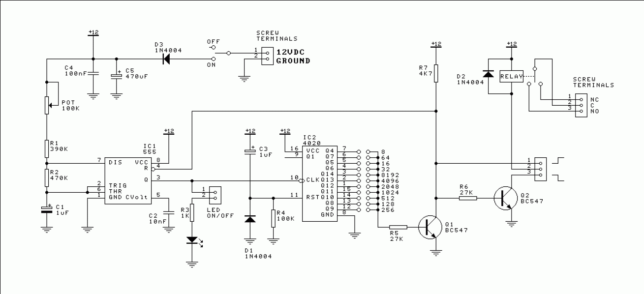

(#) Krisz03 hozzászólása Feb 17, 2007 /
Megépítettem a csatolt időzítőt, amivel majd lehetőleg 1 napos időzítést is el szeretnék érni. Ezzel nincs is semmi probléma. A gondok ott kezdődnek, amikor tesztelés céljából nem csak LED-eket rakok a tranzisztorokra, hanem relét is.
Ha a Q1-es tranzisztorra (bekapcsolás késleltetés) kötöm a relét (behúzóáram kb 80-100mA) a megfelelő polarítású diódával, akkor a beállított idő után behúz a relé, de nem áll le az időzítés (az 555-ös 3-as lábán lévő LED továbbra is villog), hanem ahogy újra eltellik az a bizonyos beállított idő (attól függ, hogy R5 melyik kimenetre kapcsolódik), a relé elenged, majd folytatódik a végtelenségig ez a behúz-elenged jelenség.
Ezzel szemben, ha a Q2-n (kikapcsolás késleltetés) van a relé, akkor rendben lezajlik az időzítés, és az 555 is leáll.
Kérdem én, mit ronthattam el? A tranzisztorokat és az IC-ket is kicseréltem már újakra, de ugyanúgy fennáll a hiba.
Előre is köszi a segítséget!
Krisz

(#) Krisz03 válasza elko2 hozzászólására (») Feb 17, 2007 /
A relét tolókapcsoló nélkül kötöttem be. Egyik esetben a Q1 kollektorára (ekkor indult újra állandóan az időzítés), másik esetben pedig a Q2 kollektorára. Relé másik fele természetesen tápfeszen. Mindemellett még volt 1-1 LED is a tranyók kollektorán, mert a legelső tesztnél még azzal ellenőriztem a helyes működést.
Ja igen: amikor a relét a Q1-re teszem, és lejár az időzítés, akkor mindkét LED halványan világít. Ha Q2-re teszem a relét, akkor amíg az időzítés zajlik akkor csak a Q2-n lévő, időzítés befejeztével pedig csak a Q1-en lévő világít.

(#) Krisz03 válasza elko2 hozzászólására (») Feb 18, 2007 /
Még nem próbáltam a rajzod szerint, hanem előbb az eredeti rajzon szereplőhöz raktam egy másik relét (ez csak 25mA-t vesz fel), és így rendesen működik. Csak az a gond, hogy nem azzal a relével szeretném használni a kapcsolást.
A BC182-k helyett raktam BC337-et (ez már 0.8A-t tud), és még mindig rossz.
A 4-es lábon időzítés közben ugrál a fesz tápfesz és 0 között, majd jobbik esetben időzítés lejártával 0 lesz, rosszabbik esetben (amikor a relé a Q1-en van) megmarad ez az "ugrálása".
Kipróbáltam a Te rajzod alapján is; nem jó.
Végülis a rajzod szinte teljesen ugyanaz, mint az eredeti. Csak te nem rajzoltad be a 4-es láb felhózóellenállását (egyébként próbáltam vele is, nélküle is), és berajzoltad a LED-eket is (ahogy én is a legelső tesztben végeztem), hogy azokkal kapcsoljam párhuzamosan a relét.
(#) Krisz03 válasza Krisz03 hozzászólására (») Feb 18, 2007 /
Az eredeti rajzon szereplő kapcsolásba a 4020 kimenetére raktam még egy tranzisztort (azt használva bekapcsolás késleltetésre, és nem a Q1-et), és így már működik, de véleményem szerint nem ennek kellene a megoldásnak lennie.
(#) elko2 válasza Krisz03 hozzászólására (») Feb 18, 2007 /
Esetleg probáld meg a Q1 bázisát a földre huzni egy 10k-47k ellenállásal,a 4esen csak akkor ugrálhat a fesz
ha a tranzisztor nyitogat
27k-val földre húztam, de semmi változás.
Ha csak egymagában van az 555-ös áramkör (3, 4 lába sehova sem csatlakozik), akkor a 4-es lábon 0-1V között ugrál, ha minden be van kötve, akkor pedig 0-tápfesz között. Ilyenkor a kollektorokon lévő LED-ek nem villognak, hanem világít az egyik, majd az időzítés lejártával csak a másik. Azonban felborul a rend, ha relét is rakok az áramkörbe. Bár ez is fura, 25mA behúzó áramúnál semmi gond, de amit használnék 80mA-eset, azzal hülyül csak.
Gondoltam még arra is, hogy a kis terhelhetőségű trafó miatti feszültségingadozás lehet az oka, de próbáltam stabil 12V-tal is, és akkor sem működik helyesen.
(#) elko2 válasza Krisz03 hozzászólására (») Feb 18, 2007 / 1
Hát ez elkomplikálódott. Úgy néz ki hogy nem elég a bázisáram a Q1 en és a tranyo nem nyit ki teljesen tehát a bázis ellenállását kellene csökkenteni pl10k ra ekkora áramot a 4020asnak még el kell viselni.Mérd meg a feszt a relén mikor meg van huzva és ha nincs meg atápfesz akkor ez lehet a gond.
Ó, hogy mekkora láma vagyok :lama: . Mivel kis méretű 27k-s ellenállást nem találtam, így mondom jó lesz oda (bázisra) a 33k is. Már innentől kezdve (tehát a kezdetektől) kudarcra volt ítélve a kapcsolás. Most 15k-t raktam a bázisokra, és tökéletesen működik mind a kikapcsolás, mind a bekapcsolás késleltetés.
Nagyon szépen köszi a segítséget, hogy rávilágítottál a lényegre!
Szerintem minden további nélkül megérdemelnél egy pár pontot. Szeretnék megkérni egy illetékest, hogy jutalmazza elko2 kollegát. Köszönöm!
