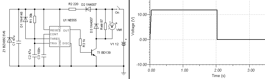

Találó neved van. A segédprogramok között találsz 555 -ös időzítőt. Ha jól méretezed, tudni fogja amit szeretnél, annyi árulással, a kimenetet nem a negatív táphoz, hanem a pozitívhoz kapod.
Szeretnék egy kis segítséget kérni egy kapcsolás megépítésében. Egy olyan kapcsolásra lenne szükségem, ami ha jelet kap, akkor kb. 2 másodpercre behúz egy relét. A relé tekercsének ellenállása 87 Ohm, mivel egy autós relé. A tápfeszültség 8-15V-ig lenne. Én alapból valamilyen 55-ös IC-vel gondolnám megoldani, de inkább kérdezek, mielőtt valami hülyeséget találnék ki. Köszi szépen!
Hello! Remélem ilyesmire gondoltál. üdv!
Valami ilyesmire igen, de ez a táp kapcsolgatásával billen be? Nálam arra lenne szükség, hogy egy külső jel, ami pillanatszerű bebillentse, meghúz 1-2s-ig azután elenged.
Hello! Meg kellett volna írni milyen "jelet". Vagy is impulzust, vagy konstans feszültséget, tápot, vagy GND-t, vagy mit. Mert az szerint kell kialakítani egy bementet és akkor monostabilt kell alkalmazni. üdv!

Hello! Nem tudom, már mekkora időket szerettél volna. De a kapcsolásnak a következőképen kell működnie.
- Az U1 astabil módban működik. Ez látható is, mert a "MOD" bemenete magas szinten van. Vagy is U1 "Q" kimenete váltakozva vagy magas vagy alacsony szinten van, de mindig ugyan annyi ideig van magas, mint alacsony szinten. Az időt az oszcillátor elemei (néhány alkatrész körülötte) és az "a" és "b" bemenetek által beállított osztás viszony szerint. Tehát ez az áramkör a Q kimenetén időnként tápfeszt ad az U2 áramkörnek. - Az U2 monostabil módban dolgozik. Ennél is látható, hogy a "MOD" bemenet alacsony szinten van. Tápbekapcsoláskor automatikusan belső RESET van. A QPH bementek magas szinten vannak, így bekapcsolás után (RESET) mind két fokozat magas szinttel kezd. Időzítés beállatásának eljárása azonos U1 áramkörével. - Bekapcsoláskor az U1 kimenete magas, tápot ad U2-nek, így annak kimenete is magas lesz, relé behúz. Ha U2 ideje lejárt, kimenete alacsony lesz, relé ejt. Később U1 idejének fel is lejár, kimenete alacsony szintű lesz. Ha ez az idő is lejárt, U1 kimenete ismét magas szintű lesz. Ez ciklikusan változik, így az U2 minden egyes U1 magas szintjére elindítja a monostabilt, és U2 idejéig meghúz a relé. - A működésnek egy feltétele van, hogy U2 késleltetési idejének rövidebbnek kell lenni, mint U1 magas szintjének ideje. Ennyi a megkötés. Nálad vagy valami hiba van a panelen/forrasztásnál, vagy nem volt türelmed kivárni U1 egy teljes ciklusát. - Trafónál mérd meg az áramkör áramfelvételét. Ha az kisebb mint 200mA, mindennek rendben kellene lenni. Vagy ilyen a trafó, túl van gerjesztve, vagy elkötöttél (vagy rákötöttél még) valamit. (Egyenirányítás-szűrés rendben van?) üdv! A hozzászólás módosítva: Aug 4, 2013
