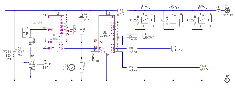

Sziasztok ! Egy olyan kapcsolásra lenne szükségem ami 3 darab relét kapcsolgat egymás után folyamatosan min 10 max 60 percenként.Ezt az időt potival lehessen szabályozni . Ez a ciklus addig ismétlődjön míg a kapcsoló be van kapcsolva. Az áramkör lehet 12 vagy 24 voltra a relék fügvényében . Köszönöm !
Hello! Egy 4060-al,és egy 4017-el megoldható, ha a beállított idő, minden relénél azonos. A 10..60perc egy relé idejére, vagy a ciklusidőre vonatkozik? üdv!
Üdv minden idő azonos ! Nemtudnál valami kapcsolási rajzot esetleg mert nem ismerem ezeket az ic ket ?
Hello! Megrajzoltam, remélem erre gondoltál.. üdv!

Hello! Ha a tápfesz 12V lesz, akkor "bárminemű" Fet alkalmas ami elbírja a terhelést. Az IRLR024N csak azért kellett, mert az "logikai szinttel" is vezérelhető, vagy is be tud kapcsolni 3,6V-ról is. Az SF sima tranyó, annak bázisáram kell, azt egy CMOS nem sokkal tudja meghajtani. (Főleg így hogy az egyik a másik tápját adja.) Gondolom a másik is tranyó.
De ha lehet ne a gombhoz keressünk kabátot.. Egyébként meg kipróbálhatod, kiszámolhatod, hogy számodra megfelelő-e. üdv!

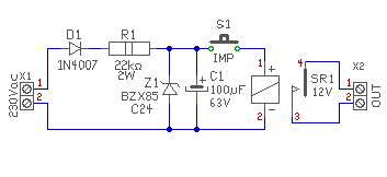

A következőre lenne szükségem, adott 230v erről üzemel az egész kapcsolás. Egy időrelének kell 1ms-re zárt kontaktust adnom egy lábkapcsolóval, a lényeg az egészben: pedál lenyom, lenyomva tartom 1-25ms(ez idő alatt végzi a dolgát az időrelé), a csavar az egészben az, hogy csak egy impulzusra van szükségem egy pedál lenyomása és tartása alatt, a folyamat újra indul a köv pedál nyomásakor. Köszönöm a segítségeteket! Üdv.
A legegyszerűbb megoldás: Monostabil multivibrátor A BE és a GND közé kell kötni a pedált. A Ki és a GND közé kell kötni egy relét. A relé adja az impulzust. Az alkatrészek értékét a linkelt oldalon ki lehet számolni. Üdv.: Feri
Igen néztem már, sajnos 230v-ról szeretném üzemeltetni, ezért nem jött szóba ez a megoldás. Üdv.
Ha az 555-ös kapcsolást egy kis dugasztápról üzemelteted, akkor a kapcsolás kimenetén lévő relé érintkezője kapcsolhatja az időrelére az impulzust. De az 1 ms időt nagyon rövidnek találom, biztosan 1 milliszekundum kell? Üdv.: Feri
Hello! Leírhattad volna mi ez. Milyen az időrelé, gondolom azért kell 230V-ot kapcsolni, mert az időrelé ezt kívánja meg. De az idővel valóban valami gond van. A hálózati 50Hz félperiódusának ideje 10ms. Vagy is hiába nyomkodnád a pedált, (ami ehhez képest lassú mint a csiga) ha épp a hálózat nullpontja körül van a feszültség. Az időrelé észre sem venné. Meg aztán mi kapcsolhatná a hálózati feszültséget? De nem ragozom, mert ha ezt a feladatot nem látod át, akkor vélhetően nem tudod miről beszélünk. Vagy is több infó kell, hogy legyen is belőle valami.. üdv!
Azt csendben megsúgom neked, hogy ha ajánlatod szerint jár el, akkor nem fog működni a dolog. - Mert a 2-es láb és a táp közé, egy felhúzó ellenállás kell. - Mert ha oda kötöd a kapcsolót, annak nyomva tartása alatt a kimenet állandó magas szinten lesz. Vagy is nem teljesül a kívánt feltétel, csak akkor, ha egy differenciálódó RC tagot iktatunk be A kapcsoló és az 555 bemenete közé. - Egy relé nem képes 1ms ideig behúzni. De még csak meghúzni is szüksége lesz 5..20ms-ra. üdv!
Igen 1ms kell. Nem szeretnék semmilyen kiegészítőt (dugasztáp, stb) beleépíteni, kevés a hely a dobozban. Üdv.
Az időrelé típusa, fúú, a bánat tudja nincs semmi adat már rajta, egy régi gépből szereztem. Legyen 10ms az idő amíg zárt kontakt kell. Legyen inkább 1s, az időrelé sem tud kevesebbet, viszont ha több időre van zárt kontakt mint 1s újra indul az időrelé ideje amit el kell kerülnöm. Üdv. A hozzászólás módosítva: Júl 25, 2013
De ahhoz, hogy bárki bármit ajánljon ismerni kell az időrelé bementi feszültség igényét! Mert ha pld. egyenáram is megfelel, akkor lehet egyenirányítani 230V-ot, és ebből egy kondin keresztül adni az indítójelet. stb..
Az időrelé 230v-os. Teljesen mindegy mekkora a feszültség, zárt kontaktus kell az időrelének, nem pedig feszültség. Ha pedig feszültség kell azt meg egy relé megoldja. Arra gondoltam: 230v valamekkora kondi (275v) graetz híd ellenállás, 10/25v kondi relét behúz 10ms-1s időre, zárt kontaktus létrejön és kész.
Ez kivitelezhető valahogy? A hozzászólás módosítva: Júl 25, 2013
Hello! Akkor valami ilyesmit próbálj ki. A kapcsolás akkor működik jól, ha a kondi kapacitása elég ahhoz, hogy meghúzzon a relé, de az ellenállás kisebb áramot ad, mint a tartóárama de fel tud töltődni a kondi két kapcsoló nyomás között.. üdv!
ui. Egyébként kívülről a relé kontaktussal indul, de minden áramkörnek feszültség kell a vezérléséhez, bármily fura is..
Köszönöm szépen! Holnap megépítem.
Valószínű feszültség kell, nem mértem meg, ezért nem akartam hülyeséget írni. Üdv.
Helló! Elkészült, működik, teszi a dolgát, köszönöm szépen!
