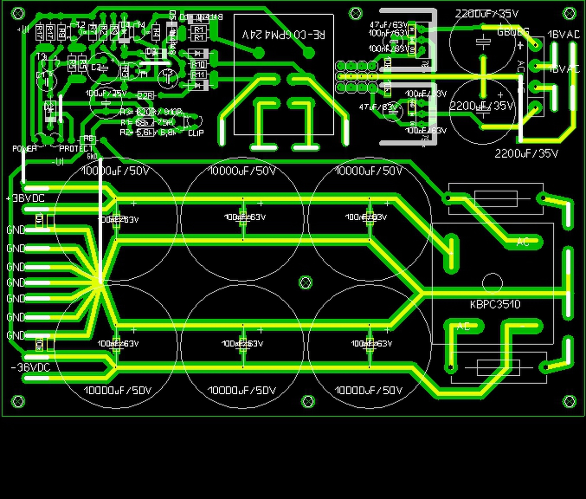

Sziasztok. Újra megpróbálkozok egy ellenőrzéssel. Készitettem kapcsolási rajzot is, NYÁK tervet is. De 2 külön programmal. (Az Eagle nyáktervezője nem tetszik.) Az egész panel összesen 3 átkötést tartalmaz, valós alkatrészméretek alapján. Igyekeztem figyelni a tápvonalak megfelelő távolságára, továbbá a lehető legrövidebb vezetősáv használatára is. De néhol nem jött össze sajnos. A táp saját elgondolás, a védelmi áramkör Majki-féle, elméletileg az én tápfeszemhez igazitva, a clip áramkör Reloop munkája.
(#) Helios hozzászólása Feb 8, 2016
Sziasztok. Le tudnátok ellenőrizni, hogy sikerült-e jól összeollóznom a dolgokat? A védelem Majki-féle, de a clip áramkör az már Reloop féle. Remélem jó. A többi rész még átalakitás alatt van.

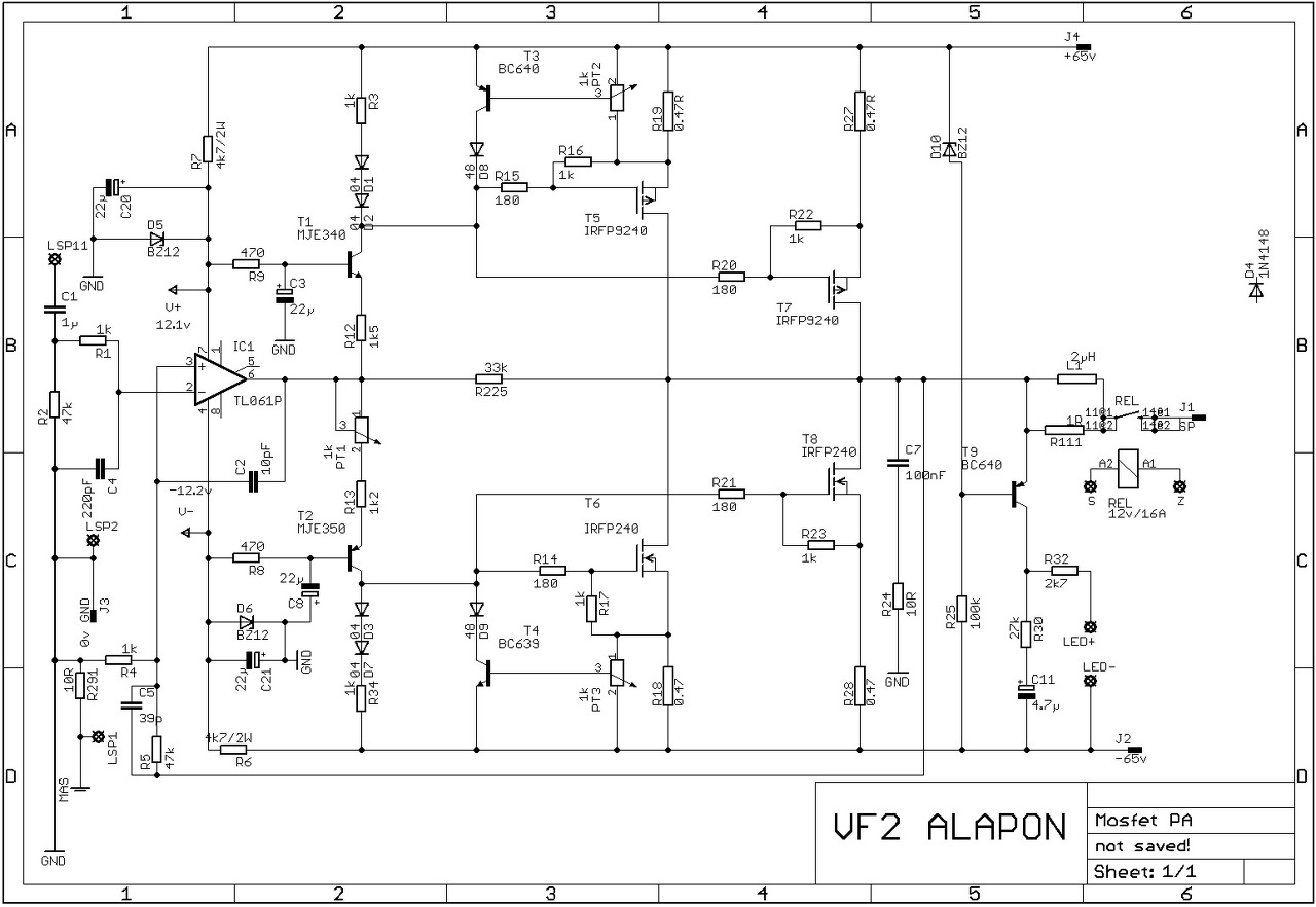

(#) frissadam hozzászólása Jan 29, 2016
ha van itt olyan aki használ VF2 400w-os verziót, legyen oly kedves és ossza meg velem a tapasztalatait, hogy miként viselkedett neki a végfok clip közeli tartományban. Mit lát vagy hall olyankor?

Kényszer megoldásnak át alakítottam a GF400-at. Nincs hely csak négy IRFP-nek de rajta kell hogy legyen a clip + a hangszóró védelem reléje is. Na valahogy össze hoztam egy rajzot biztos hogy vannak hibák ( még akkor is ha nem akartam ) . Megkérném a szakikat hogy nézzék át hogy folytathassam a lap tervezését. Meg kérném hogy ezt a rajzot tötröljétek mert én is sok hibát találtam benne - Át dolgozom és újra felrakom. Bocsánat
