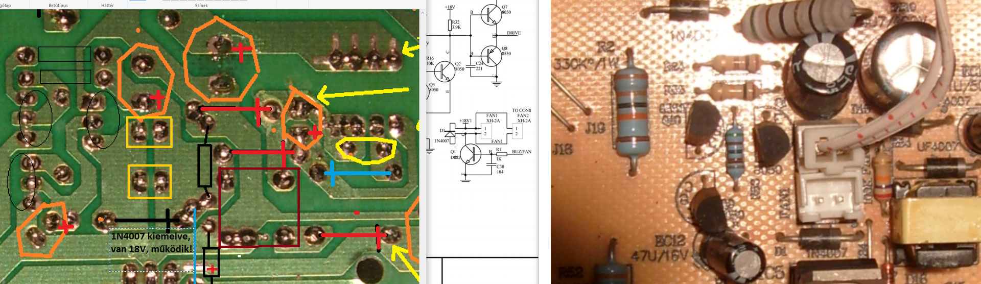

Előtte méregettem a fő tápon. A 4,7µF elektrolit kondin +300V van, ez volt kiszáradva! A többit a fotón látni. Esetleg az 1µF kondi is produkálhat ilyet, ami a Viper22 1-es és 4-es lábát köti össze?
Igen. 100µF alattiakat 2-3 évenként cserélni kell - minőségtől függően. A diódák áramkörön belül megbízhatóan nem mérhetők. (Együtemű egyenirányítás miatt a pár menetes tekercsen keresztül a terhelést méred.)
Sajnos semmi sikerélményem sincs, mert sorra forrasztom ki a hibásnak vélt diódákat, de kiforrasztva jónak mutatkoznak. Legalábbis ellenálás méréssel!
A képen látható, és zárlatot mutató diódákat, valamint jónak tűnő elkókat kiforrasztottam, de minden alkatrész hibátlannak tűnik. Az 1 µF-os még valamivel többet mutat, kb 1,3uF.
Megpróbáltam átrajzolni a tápegység részét.
Már írtam, hogy kiforrasztott alkatrészek nem mutatnak hibát, de az 1µF többet mutat a mérésnél. Vettem új kondit, és kicserélem. Esetleg a Viper22A adta meg magát? A hozzászólás módosítva: Nov 1, 2019

Továbbra sem tudom a 18V-ot előcsalni a VIPER22A-ból!
Diódák kiforrasztva ellenálásmérővel mérve jók. A kis trafó szintén jó, nem szakadt. Kondenzátorok kiforrasztva jók, illetve az 1µF-os többet mutat 1,2uF.
A zenert nem simán multis dióda mérővel, hanem dc 25-30 voltról 1 kohm előtéttel, polaritáshelyesen kell megmérni.
A source és a Vdd között hány voltot mérsz? A diódák polaritását is nézd át, a panelen is úgy vannak-e, ahogy rajzoltad.
Egyenlőre visszaforrasztottam a megvizsgált elemeket, és kiforrasztottam az 1N 4007-es diódát.
Ez után bekaocsolva egyet csipogot, a relé halhatóan behúzott, és a ventillátor elindult. Valamint a panelen bekapcsolva vezérelhető a lap is. Műszerrel mérve megjelent a +18V is. De ez így nem jó mert a hálózatba csatlakozás után az -L- betű nem jelenik meg a kijelzőn, de bekapcsolva vezérelhető a lap, és működik a kijelző is! A tranzisztorok körül lehet valami gond?

Egyenlőre visszaforrasztottam a megvizsgált elemeket, és kiforrasztottam az 1N 4007-es diódát, de az is jónak mutatkozik.
Ez után bekaocsolva egyet csipogot, a relé halhatóan behúzott, és a ventillátor elindult. Valamint a panelen bekapcsolva vezérelhető a lap is. Műszerrel mérve megjelent a +18V is. De ez így nem jó mert a hálózatba csatlakozás után az -L- betű nem jelenik meg a kijelzőn, de bekapcsolva vezérelhető a lap, és működik a kijelző is! A tranzisztorok körül lehet valami gond? Amikor a hálózatba dugjuk, egy videó alapján -L- ezt írja ki. Majd a bekapcsoló gombot érintve bekapcsol, és villog a led. https://www.youtube.com/watch?v=Rt7Z-D4sxNg
