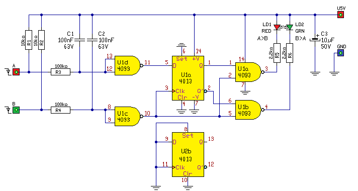

Sziasztok Kutattam, és nam találtam a témában. Illetve voltak találatok, de nekem még egy kicsit kifinomultabb logikai áramkörre volna szükségem. (nem feltétlen bonyolultabbra).
Adott 2 db akadály érzékelő szenzor. Ennek a kimenete alacsony aktív, mikor érzékel. A kimenete alap esetben fel van húzva tápra ellenállással.) Ezek a szenzorok egymás mellett helyzkednek el. Az elhaladó személy hol jobbról balra, hol pedig balról jobbra halad el a két szenzor előtt.
Érzékelő:A
Érzékelő:B
A, majd A+B, majd B. (egyik irány)
B, majd B+A, majd A. (másik irány)
Tulajdonképpen egy (encoder) irány detektor kapcsolást szeretnék találni, aminek a kimenetén két alapesetben sötét LED van. Az egyik irányban az egyik led világít, a másik irányban pedig a másik led világít. (Egyszerre a két led soha nem világít.) Az tulajdonképpen mindegy, hogy a teljes ciklus melyik részén kapcsol be a led, lényeg, hogy az egyik-másik irányba az egyik-másik led világítson.

Jól látod, gyakorlatilag egy inkrementális enkódered van. Ha nem félsz a mikrovezérlőktől, a neten kilószám találsz példaprogramokat.
Ha félsz, akkor első körben valamiféle J-K flip-flop ugrik be... A jel érkezések elsőbbségét kell figyelni (hogy melyik jött előbb).

(#) proli007 válasza Zoli_bácsi hozzászólására (») Jún 28, 2023 /
Hello! Ilyesmire gondoltál?
(#) Zoli_bácsi válasza proli007 hozzászólására (») Júl 5, 2023 /
Igen, köszönöm szépen!
Összeraktam TINA-ban, és csak az egyik LED villog, a másik egyáltalán nem reagál. Nem tudom van e realitása, de a TINA-ban nincs 4013 és 4093, mert DEMO verziót használok. A 4013 helyett 7474-et raktam be, a 4093 helyett pedig 7400-t.
(#) Gafly válasza Zoli_bácsi hozzászólására (») Júl 5, 2023 / 1
Nagyonis van neki realitása, mert az egyik CMOS (amihez rajzolta Proli007), meg a CD4093 ráadásul "smittingeres" is.

(#) proli007 válasza Zoli_bácsi hozzászólására (») Júl 5, 2023 /
- Az SN7474 CLR és PRE lábai alacsony szintre működnek, míg a CD4013 SET és CLR lábai magas szintre.
- Elvileg a CLK láb felfutási meredeksége meghatározott, Ezért a Schmitt-triggeres kapu. Hogy ezt a Tina mennyire veszi figyelembe vagy mennyire nem, azt nem tudom, a én Demo alkalmazásomban semmilyen logikai áramkör nincs. De 74-es sorozatban is van Schmitt-es, pld a 74132. Hátul nem számít hogy triggeres, elől meg lehet akár egy "Schmitt-es" inverter is, pld. 7414.
