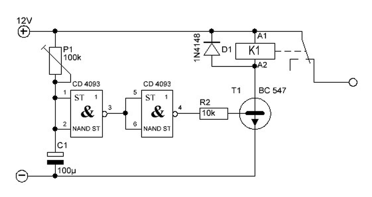

Egy olyan kis időzítő kapcsolásra lenne szükségem amely mikor tápot kap, a kimenetére feszültsáéget ad(ez nem kell pillanatszerüen jelentkezzen elér pár másodperc mullva is) ,egy potenciométerrel előre meghatározott időre.Az időintervallum kb. 3-60 sec. Köszönöm! Benedek
Hello! Pld. itt találsz ilyen kapcsolást. Ha a C1-et 330µF-ra, az R1-et 9,1kohm-ra és a P1-et 100kohm-ra változtatod, akkor kb. a megadott intervallumot kapod. (Mellesleg nem írtad, mit fog meghajtani, mert ez egy 12V-os relét kapcsolgat.)
Egy lehetséges kapcsolás:

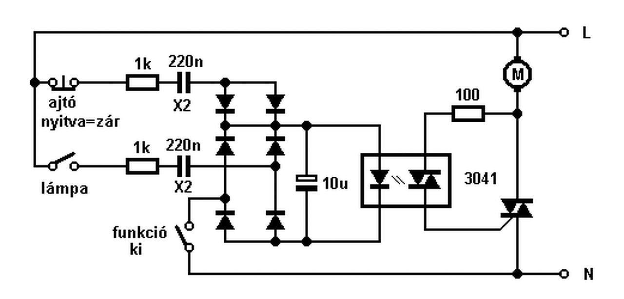

Olyan kapcsolásra van szükségem ami a következő képen működik: Van egy helyiség: Ha a világítás felkapcsolva és nyitva a bejárati ajtó, akkor üzemel a ventilátor. Ha a világítás felkapcsolva és zárva a bejárati ajtó akkor üzemel a ventilátor. Ha a világítás lekapcsolva és nyitva a bejárati ajtó akkor üzemel a ventilátor. Ha a világítás lekapcsolva és zárva a bejárati ajtó akkor nem üzemel a ventilátor. Ezt a funkciót függetlenül a világítás és az ajtó állapotától bármikor ki lehessen kapcsolni. Természetesen olcsó és kevés alkarészekből álljon.

Hello! Ennek a logikája egy sima VAGY kapcsolat..
V A M 1 1 1 1 0 1 0 1 1 0 0 0 (V=Világítás, A=Ajtó, M=Motor) V=1 ég a villany. A=1 nyitva az ajtó. M=1 jár a motor A hozzászólás módosítva: Jan 19, 2016
Igen, de ettől még nem fogja tudni megcsinálni 230 V-on az ezt megvalósitó áramkört.
![]() Én azt javasolnám, hogy cserélje le a WC világitás kapcsolóját kétáramkörösre. Az egyikáramköre kapcsolja a világitást mint eddig. A másik pedig az ajtókapcsolóval párhuzamosan kötve a ventillátort...

A kapcsolási rajz hogyan nézne ki?
A meglévő világításkapcsolót nem számítva + kettő darab kapcsoló.
Nem kell ezt túlkomplikálni. Egy kétáramkörös, egy egyáramkörös és egy mikrokapcsolóval (ajtó) megoldható.

A világítás kapcsoló az adott, egyáramkörös.
És? Kicseréled kétáramkörösre. Vagy teszel 230V-os relét
![]() De el kellene dönteni, mit szeretnél. Egyszerűt vagy nem. "olcsó és kevés alkarészekből álljon"..
Nem cserélem az eredeti kapcsolót az marad. Egy db egy áramkörös a funkció kikapcsolásához és egy db morzés ajtókapcsoló.
