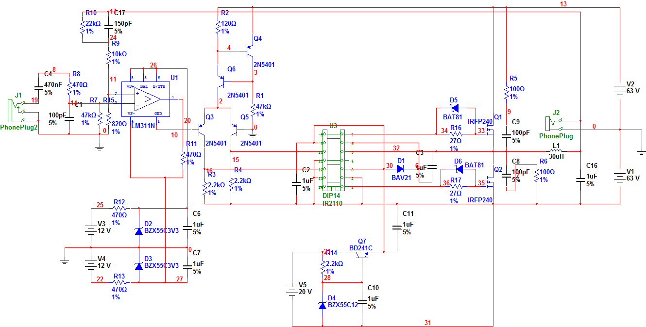

(#) ufy92 hozzászólása Dec 29, 2010 /
Üdvözletem mindenkinek!
A kérdésem az lenne hogy az alábbi linken található kapcsolás működhet-e??
IRFP260-at szeretnék hozzá használni. És ha működne akkor max mekkora teljesítményt tudnék belőle kinyerni 2 ohm-on??
A választ (válaszokat) előre is köszönöm!!
http://kepfeltoltes.hu/101221/UcD_IR2110_www.kepfeltoltes.hu_.png
(#) lorylaci válasza ufy92 hozzászólására (») Dec 29, 2010 /
Miért nem úgy kérdezted, hogy az ÁLTALAM BELINKELT kapcsolás működik -e (egy oldallal előbb van). Amit küldtél képet azon van egy hiba (de attól függetlenül is működik), igazából sosem néztem át tüzetesen, mivel rögtön nyákra tervezek, C16 másik fele a földre megy, valamint én IRFB4227 feteket használtam.
IRFP260N-et felejtsd el (röviden, kérésre hosszabban, bár ebben a topicban sokszor leírták). Persze a működés nagyban függ a nyáktervtől (amit szintén belinkeltem, kérésre elküldöm SL formátumban, bár még sok javítanivaló van rajta).
Mekkora teljesítmény? Ez az alkalmazott tápfesztől függ. Én 200W körül mértem 8Ohmon (ekkor szkópon látható torzulást nem láttam), terhelésre 2x65V körüli tápfesszel. 4 ohmmal sem volt probléma, de ott még nem mértem.
A zajproblémát megoldottam, sem az induktivitás, sem egyéb dolog nem melegszik. Ahogy van időm szerelni, küldök szkópképeket is a PWM jelről, valamint kimenetről.
2 Ohmhoz sokkal alacsonybab tápfeszre, vagy sok párhuzamosan kötött kapcsolóüzemre tervezett FETre lesz szükséged (és akkor erősebb meghajtásra). Bár én nagyon ellenzem az alacsony impedanciákat. Egy pár fettel 500W körül van a kinyerhető teljesítmény.
(#) ufy92 válasza lorylaci hozzászólására (») Dec 29, 2010 /
igazából hídba szeretném 4 ohm-on +\- 80V-ról.
Akkor ez a kapcsolás nem elég. Több FET, erősebb meghajtás (fetenként totem-poler pár, vagy meghajtó), nagyon durva kétoldalas nyákterv kell, na meg batár táp.
Apropó mire kell neked 3kW, Woodstockot akarsz a kertedben?
Amúgy úgy hallottam hogy a PKNC is IRFP 260-at használ. Már kaptam nem egy kritikát ezzel a fettel kapcsolatba de van egy végfokom amibe jelenleg is az van és teljesen jól szól (spafi féle UCD 2010 2X400W) igaz ebbe már én raktam bele mert nem tudtam beszerezni az eredeti feteket.
Problémák vele: marha nagy gate töltés (baromi erős meghajtás kell hozzá), relatív nagy Rdson (vezetési veszteség), baromi nagy antiparralel dióda kapacitás (baromi nagy kapcsolási veszteség). ha csak SUB-ra kell még ok, de ekkor a LC szűrő tagod elemei marha nagyon lesznek.
PKNC ha jól tudom egy nagyon speckó rezonáns topológiát használ, hogy a kapcsolási veszteségeket csökkentse (így lehet nem baj nekik a nagy dióda kapacitás), valamint a BD moduláció miatt 250 kHz freki duplázódik a kimeneten, így nem kellenek akkora szűrő tagok. Bár én nem értem miért kéne baromi bonyolult topológiát és meghajtást választani, csak azért, hogy pár száz forinttal olcsóbb feteket használhassan, szóval nem hiszem, hogy a több ezer forintos mikrokontroller rendszernél pont ezeket raknák bele. Amennyiben igen, akkor egy egyszerű FET cserével marha sokat javulna a design, ráadásul kevesebb borda kellene (lazánbehozná az árát).
Ezek alapján gondoltam, hogy Spafi sem olyan elvetemült, hogy ilyeneket rakjon bele alapból. Pl IRFB4227 Rdsonja fele akkora (fele vezetési veszteség), gate töltése harmadakkora (nem kell bika meghajtás, nem midnegy hogy 400ft meghajtó iC vagy 1200Ft meghajtó IC), negyedakkora dióda töltés (kapcsolási veszteségek hejej), és mellesleg másfélszer akkora áramot bír (nagyobb kivehető teljesítmény). Ezzel az áramkörre szerintem egy pár IRFP260N-t is nehezen lehet meghajtani.
Persze ezen után is, nincs olyan, hogy rossz, csak van sokkal jobb megoldás.
