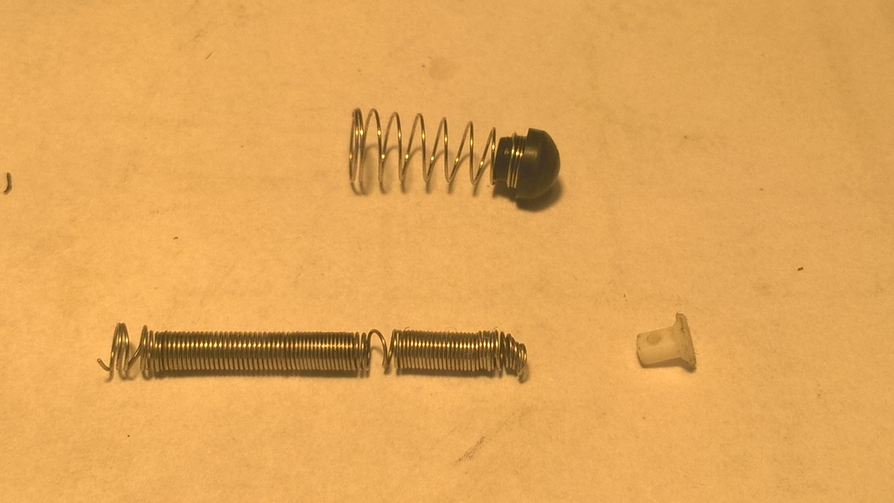

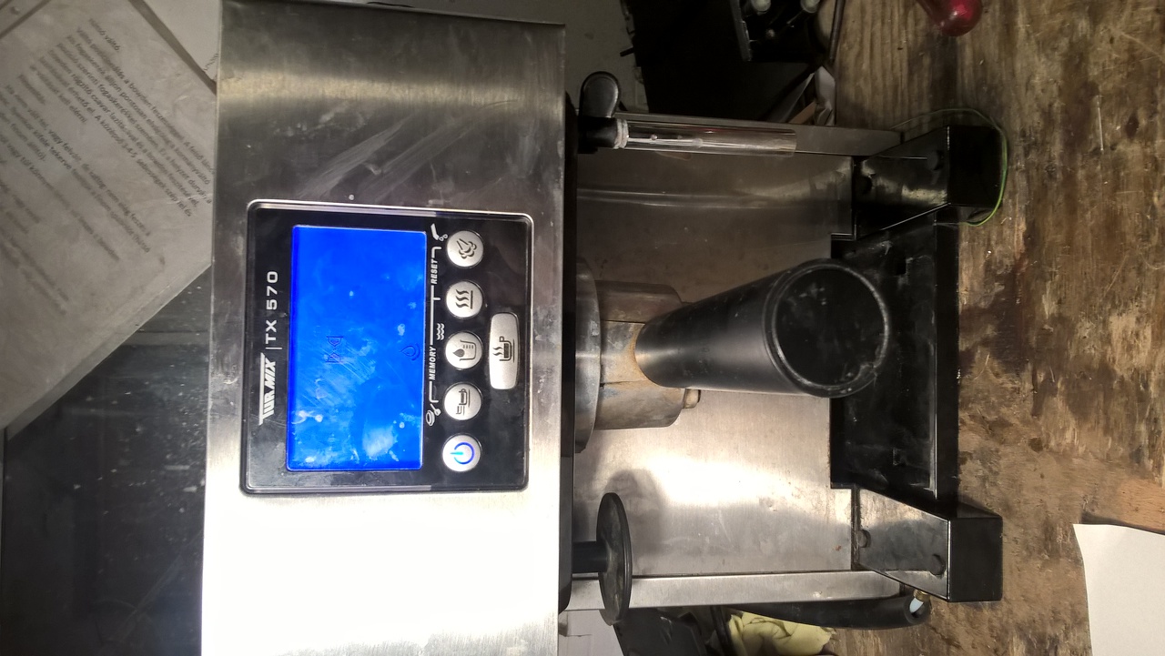

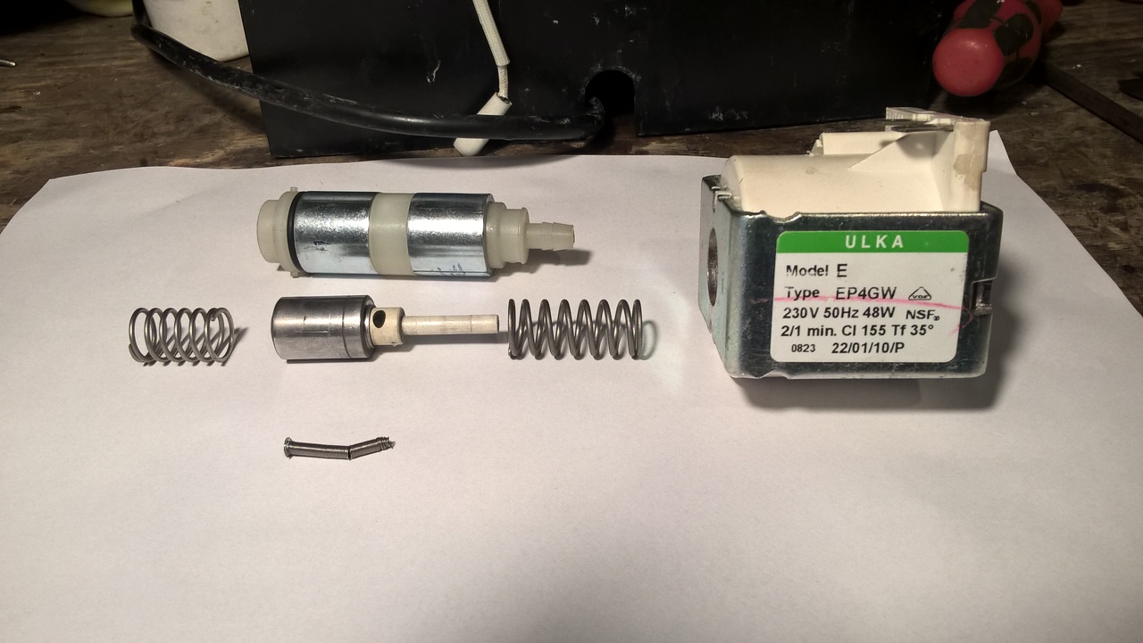

(#) csoxi hozzászólása Feb 16, 2017 /
Üdv. Mindenkinek!
TX 570 kávéfőző gép szivattyúja nem szállítja a vizet. Kiépítve külön megtáplálva sem. A szétszedés után a mellékelt fotókon látható. Kérdésem a gyakorlottab kollégákhoz, hogy a gyűrött rugóhoz tartozott-e valamilyen golyó, vagy egyéb módon van kialakítva lábszelep ( persze, ha van egyáltalán ilyen funkció) ? Szétszedéskor nem találtam ilyet, persze lehettem én is figyelmetlen.
Köszönettel: csoxi
(#) csoxi válasza csoxi hozzászólására (») Feb 19, 2017 /
Megtaláltam a kiesett, elkopott szelep alkatrészt. Ezt valaki a hosszú rugóval építette be. 2-3 évig ment majd elkopott, összegyűrődött.
Bontásból kaptam belevaló rugót a gumigolyóval.
Tökéletesen megy.

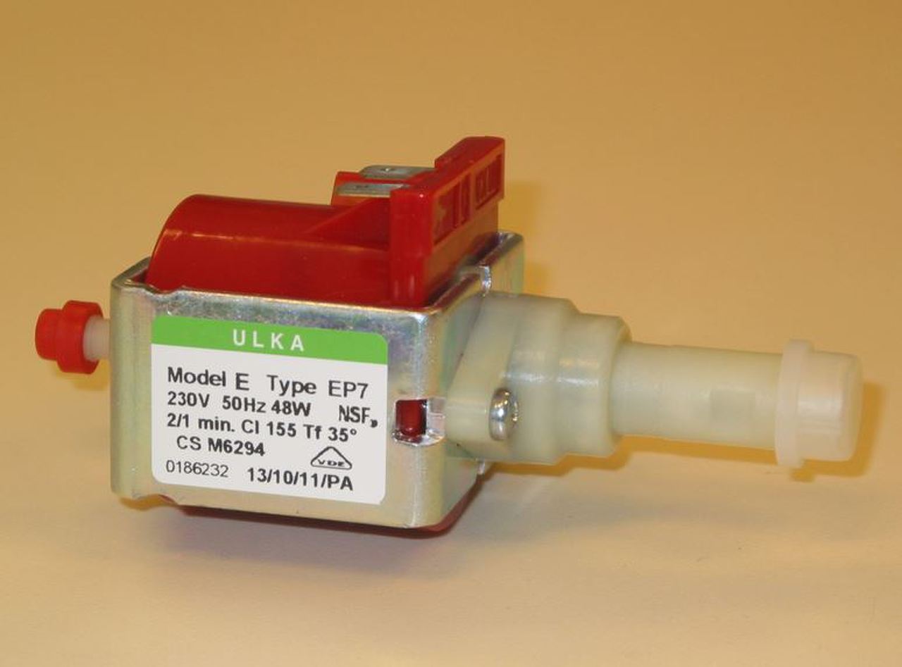

(#) zoz11 válasza csoxi hozzászólására (») Feb 19, 2017 /
A két alkatrész, két különböző szivattyúból való. Az alsó az pont olyan pici, nincs azon semmi elkopva, csak szét hullott a dugattyú belseje.
3-5ezer Forint között kapsz bele új szivattyút

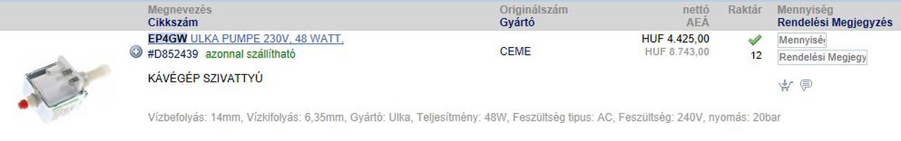

(#) csoxi válasza zoz11 hozzászólására (») Márc 2, 2017 /
Én is ennyiér találtam. ( +áfa+posta=6889).
Családban van a gép, azóta is szépen megy. Ha nem bírja akkor ennyit megér.
(#) waterbear válasza csoxi hozzászólására (») Márc 3, 2017 /
Van a Sini-nél jóval olcsóbb is
Ezt nézd meg! Nettó 2620Ft
A hozzászólás módosítva: Márc 3, 2017

(#) csoxi válasza waterbear hozzászólására (») Márc 7, 2017 /
Köszönöm,
Át tudnád a sini cikkszámot küldeni?

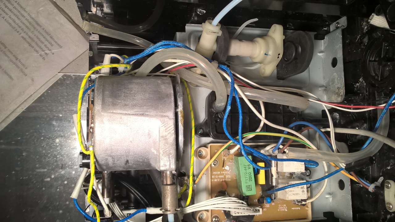

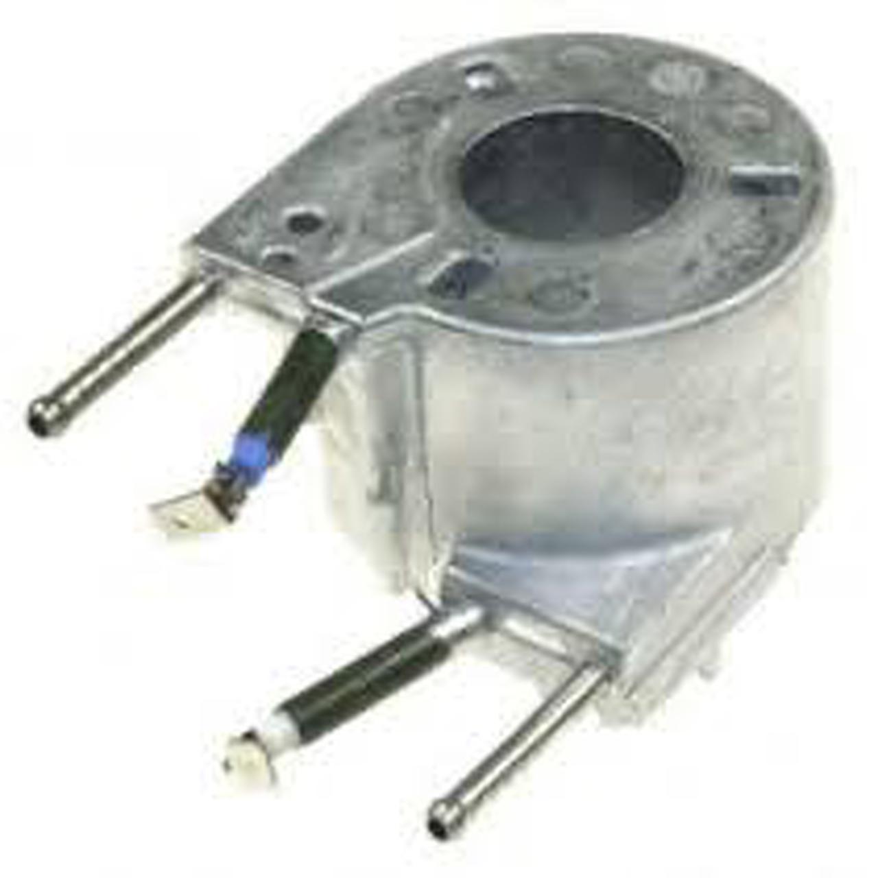

(#) Firefighter1 hozzászólása Ápr 1, 2017 /
sziasztok!
lehet kicsit elvetemült a kèrdèsem, de valaki alakitott már át kàvèfőzőt 12 voltosra?
A règebbi fajta karos daráltkávés nem is lenne gond mert az ember rak bele a viztèrbe egy 12 v-s fűtőszálat.... de én egy kapszulásat szeretnékbott meg ahogy nèzegettem a motor egybe van a kazànnal!
melyiken egyszerübb cserèlni szàlat? vagy milyen elven működnek? màr a firrovizet pumpàlja a pumpa? vagy az egèsz pumpatèr a kazàn ès forrosodik minden?
mert ha lenne olyan ahol külön van a kazàn meg a motor akkor mèg akàr megoldhato is lenne!
Esetleg valakinek ötlet?
Vagypedig azok is ilyen rendszerűek mint a mellèkelt kèp, hogy a pumpa csak keresztül nyomja a kazànon a vizet?
mert akkor megoldhato lenne ugy hogy egy 12 voltos nagyteljesitmènyű futőszál akörè szorosan tekerve cső ès ezt illeszteni az eredeti kazàn helyère!
ez működhet?
