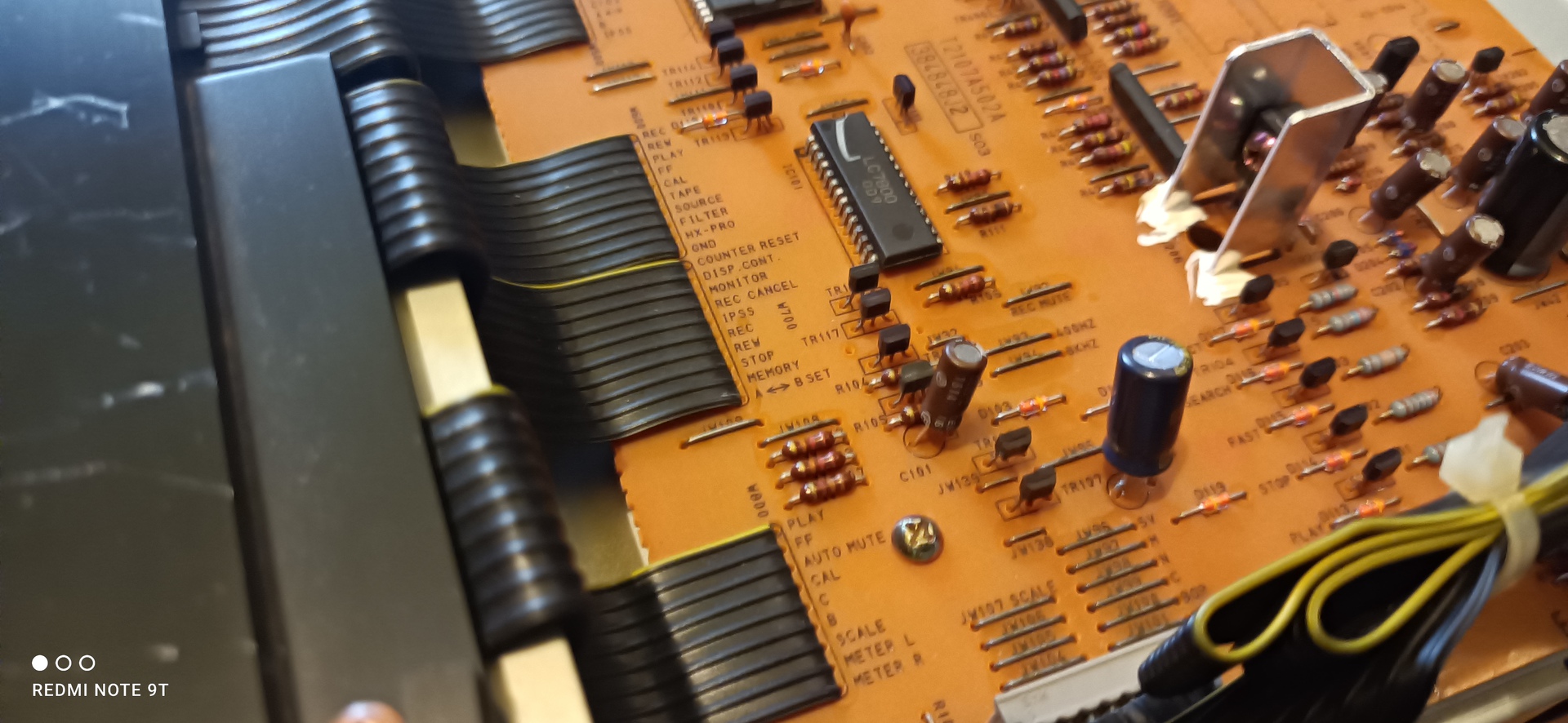

(#) PeachMan válasza PeachMan hozzászólására (») Márc 6, 2022 /
Visszatérve egy régebbi problémára:
A Pioneer CT-506 magnóm minden be- és kikapcsoláskor a hangsugárzókon egy kellemetlen reccsenést lehetett hallani, még akkor is, ha a magnó és az erősítő nem voltak audio kábellal összekötve csak azonos elosztóban voltak. Eléggé zavaró volt és igen hangos, főleg esti és kora reggeli órákban
A másik magnóm (Sony) sematikus ábráján láttam, hogy 1-1 kondi van a kapcsoló 1-1 áramkörére kötve
Tegnap ezt a megoldást megpróbáltam a Pio CT-506 esetében is.
A hálózati kapcsolóra közvetlenül forrasztottam 2db 10nF/400V kondenzátort.
A zavaró hang teljes mértékben megszünt. A legapróbb pattanás sem hallható.
Úgy gondolom a kondi kapacitása nem olyan nagy, illetve a magnó terhelése sem akkora, hogy a későbbiekben ez a megoldás a kapcsoló érintkezőiben kárt okozhasson.
Az viszont biztos, hogy a hangsugárzóknak és a kedvemnek jót tesz, hogy nem jár zavaró hannggal egy ki/bekapcsolás.
(#) Tomi94 válasza PeachMan hozzászólására (») Márc 6, 2022 / 2
A kapcsolónak is csak jót tesz. Amit eddig nagy reccsenésként hallottál, az az érintkezők közti ív (népies nevén szikra) hatása. Ez most a szűrőkondi miatt gyakorlatilag megszűnt.
Ha teljesen be akarod tartani a szabványt, akkor ebből a kategóriából építs be megfelelőt. Az X kondenzátorok direkt erre vannak kitalálva, folyamatos hálózati feszültségre.
A hozzászólás módosítva: Márc 6, 2022
(#) PeachMan válasza Tomi94 hozzászólására (») Márc 7, 2022 /
Köszönöm az info-t. Akkor ez mind audio oldalon, mind a kapcsoló oldaláról nézve előnyös upgrade volt.
Csatoltam egy képet a kondiról, amit beszereltem.
Ez akkor azt jelenti, hogy azt mindenképpen vegyem ki amit beszereltem és használjak X kondenzátort? Vagy azért maradhat benne amit beraktam csak legközelebb X szériát válasszak?
