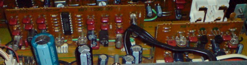

(#) mapi65 hozzászólása Márc 8, 2010 /
Helló, van 1kis gondom, a KENWOOD KX-990SR deckemmel, valamit elcsesztem mert a rendszervezérlés működik de az erősítő részével van valami gubanc. Lejátszáskor a baloldal halkan "seppeg" a jobboldal teljesen "kiakad", és pattogó hangot lehet hallani. De ha a fejvezetéket lehúzom akkor halk, szerintem a lejátszó erősítő alapzaja hallatszik.Merre induljak a kereséssel, egyáltalán: mi lehet a baj? Ha tudna nekem segíteni valaki, akkor megköszönném Sajna kapcsolásirajzom nincs, műszerem 1digimultiméter.
Maradok tisztelettel: MI
(#) titi válasza mapi65 hozzászólására (») Márc 8, 2010 /
Első körben nézd meg a fejvezeték földelését.
Nem szakadt meg a vezeték?
(#) mapi65 válasza titi hozzászólására (») Márc 8, 2010 /
Helló, megnéztem nincs szakadás. A képen látható áramköröket kiforrasztottam majd vissza és ezután jött elő a hiba. Nem tudom hol rontottam el, mert mindent a helyére tettem.
Mi volt az oka a kiforrasztásnak?
Ellenőrizted a paneleket, hogy nincs-e kontakthibás forrasztás rajtuk?
Bevallom férfiasan, mem tetszett hogy a két(felvevő és lejászóerősítő) ferdén volt beforrasztva gyárilag, de ettől még jólműködött. Ezen akartam igazítani. Ha nem sikerül megjavítani nem gond mert van még 1teljesen jóállapotban levő ugyan ilyen tipus. Az egyiket egyébként is donornak vettem. Próbálom unalom űzésből a kontárságomat kiélni. - Még azt szeretném megkérdezni hogy ki(k). ismeri ezt a típust. Mit lehet még kb. 25év után várni tőle. Szerintem az AIWA AD-R450-hez képest bonyolultabb és szebb is többet is tud, lehet hogy nem is azonos kategória? Válaszokat előre is köszönöm.
Maradok tisztelettel:MI
Nem találtam kontakthibás forrasztást. A visszaforrelőtt végignézegettem a paneleket.
Az alaplapon se találtál semmi gyanúsat?
Persze az is lehet, hogy forrasztáskor valamelyik alkatrész meghalt.
(#) mapi65 válasza titi hozzászólására (») Márc 9, 2010 /
Ok, majd,nemsoká' nekifogok. Megnézem a paneleket újra és végig vizsgálom az alaplapot is. A lejátszó erősítőpanelban van 1 gyanús ellenálló mert kicsit megmelengettem. Lehet hogy ez a hunyó? Köszi a segítséget majd jelentkezem, h. mire jutottam. Üdv: MI
(#) mapi65 válasza Inhouse hozzászólására (») Márc 9, 2010 /
Helló, bocsi az igen késői reagálásért. Örülök hogy 1 kicsit én is tudtam segíteni.
Szia, megvan mi volt a hiba. :yes: Az átforrasztásoknál írtam hogy kivettem a két(különálló felvevő és lejátszó erősítő) panelt. Nos a felvevőpanelen van 1vezetékes átkötés, ennek a vezetéknek az 1.végét leforrasztottam majd ROSSZ helyre kötöttem vissza. Ez okozta a hibát. Miután a jóhelyre került a vezeték, megszünt hiba, és más hibát sem okozott (legalább is nem hallatszik-látszik), a magnó jól működik. - Kicsit nagyobbfigyelemmel elkerülhettem volna ezt a hibát. Egyébként köszönöm a segítséget, hasznát vettem. Üdv.:MI
