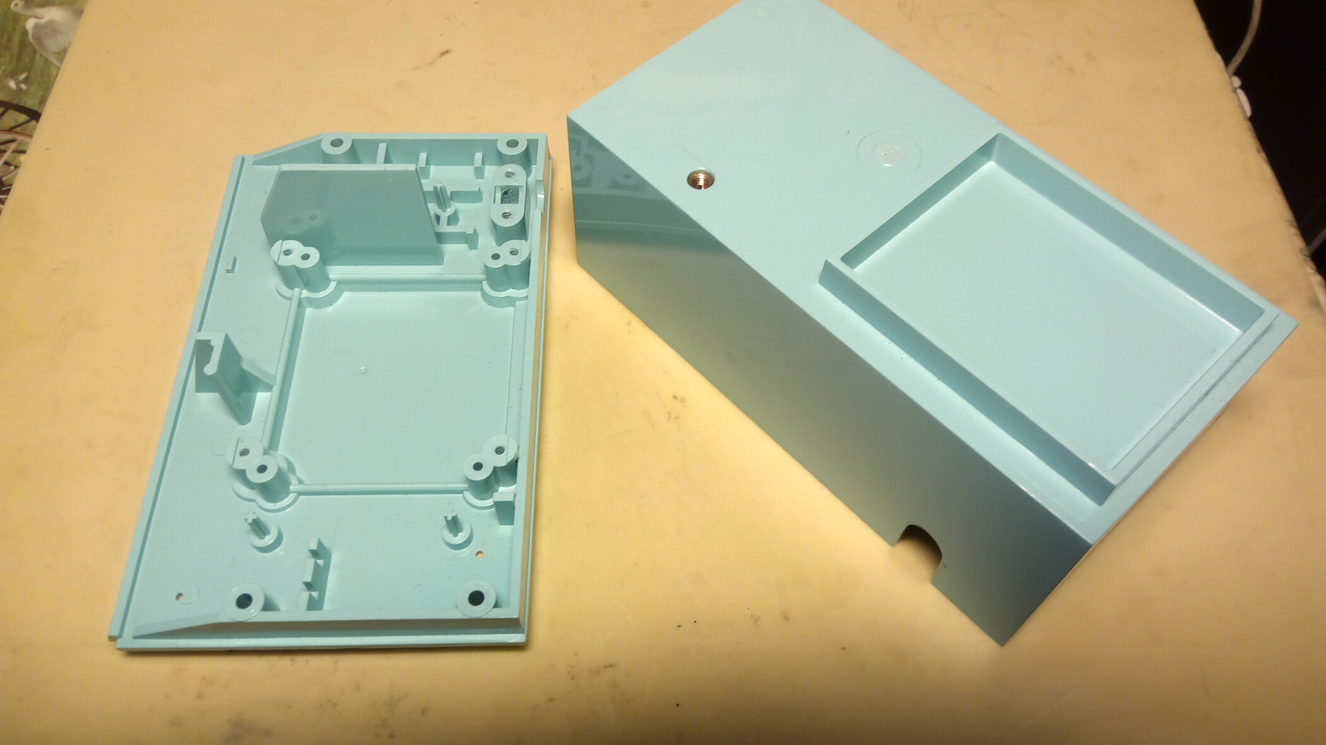

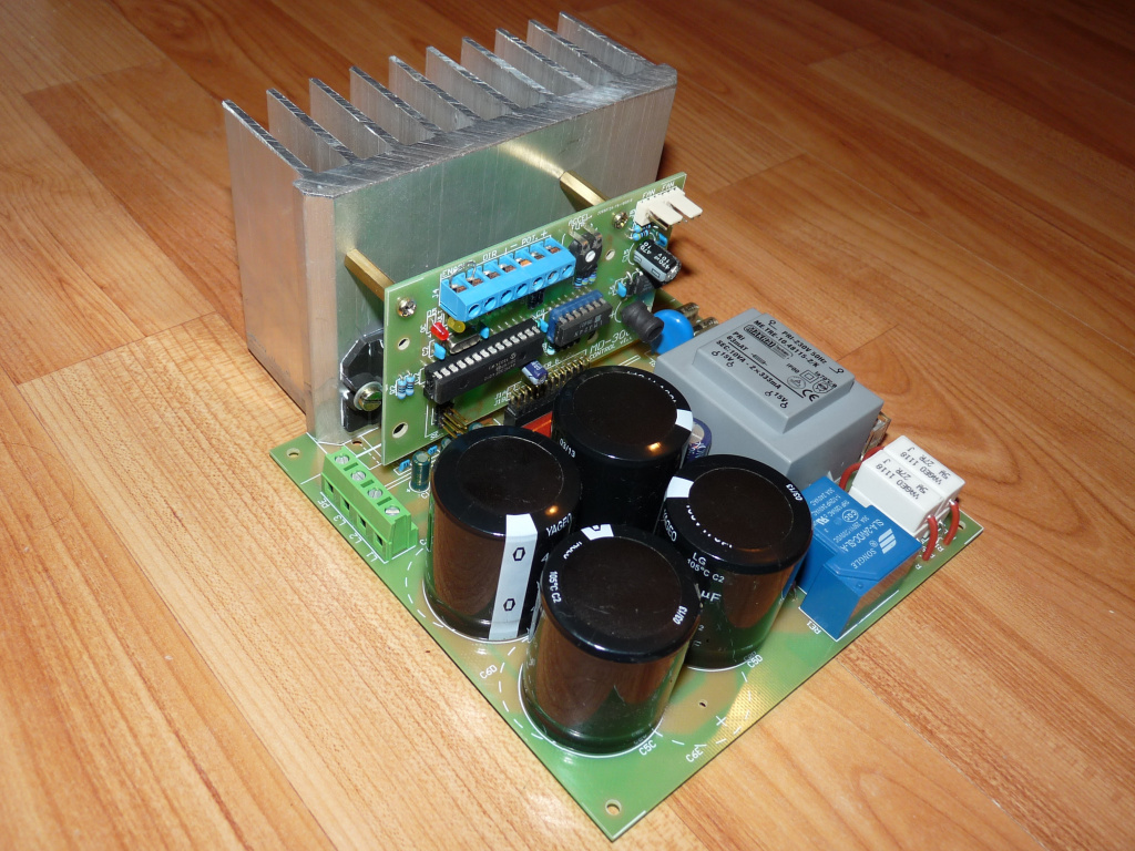

Íme a legújabb frekvenciaváltóm: MD3000
A korábban bemutatott, a fúrógépemre szerelt modulos változat erősebb kivitelben. Ezt is egy dsPIC30F4012 vezérli és IRAM136-3063B vagy STK621-061-E IGBT modullal is működik. Ez utóbbit az Aliról rendeltem, és olcsóbb mint ha diszkrét IGBT-kel szerelném, de ebben a meghajtás is benne van.
Ilyen volt ...
Ilyen lett ...
