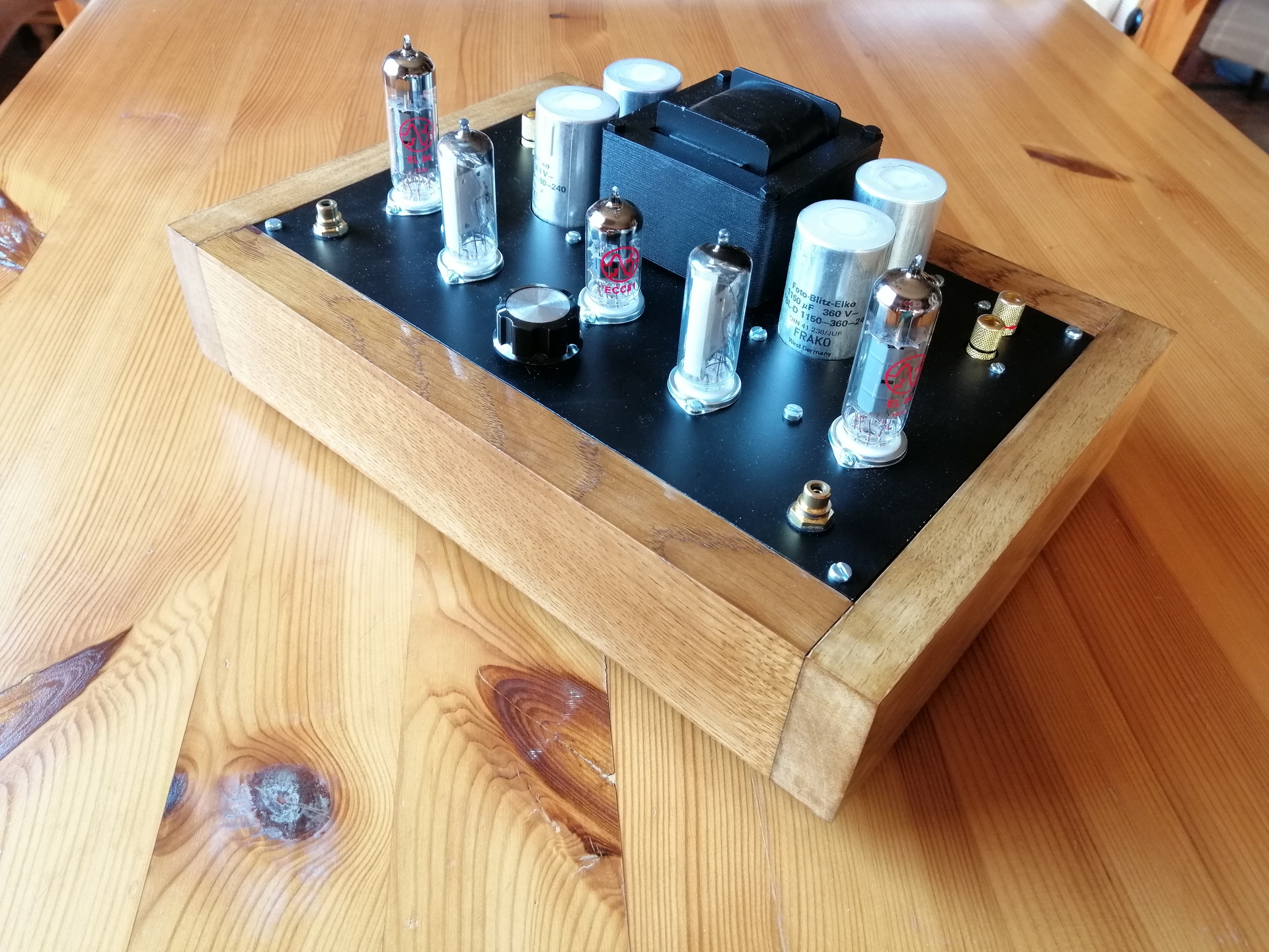

Szép! Ezek az új gyártású csövek milyenek a régiekhez képest?
(#) Egri Frédi válasza Abukodonozo hozzászólására (») Okt 30, 2021 /
Jól néz ki. Egyedül a hálózati bemenetnél az a "csattanós kapcsoló" - biztosan jó - de szerintem kissé illúzió romboló. Egyébként hibátlan. Kár, hogy a hangját nem tetted fel ...
(#) Gafly válasza Egri Frédi hozzászólására (») Okt 30, 2021 /
Mivel úgyis a hátulján van, szerintem bocsánatos bűn.
Könnyebb kitapogani.
(#) Egri Frédi válasza Gafly hozzászólására (») Okt 30, 2021 /
Tapogatni a paplan alatt kell, ha nem találsz valamit ...
Azt hittem abba kötsz bele, hogy miért csak egy biztositék van.
De paplan alatt nem használunk csöves erősitőt, de ha mégis, akkor az már kettős szigetelésű.

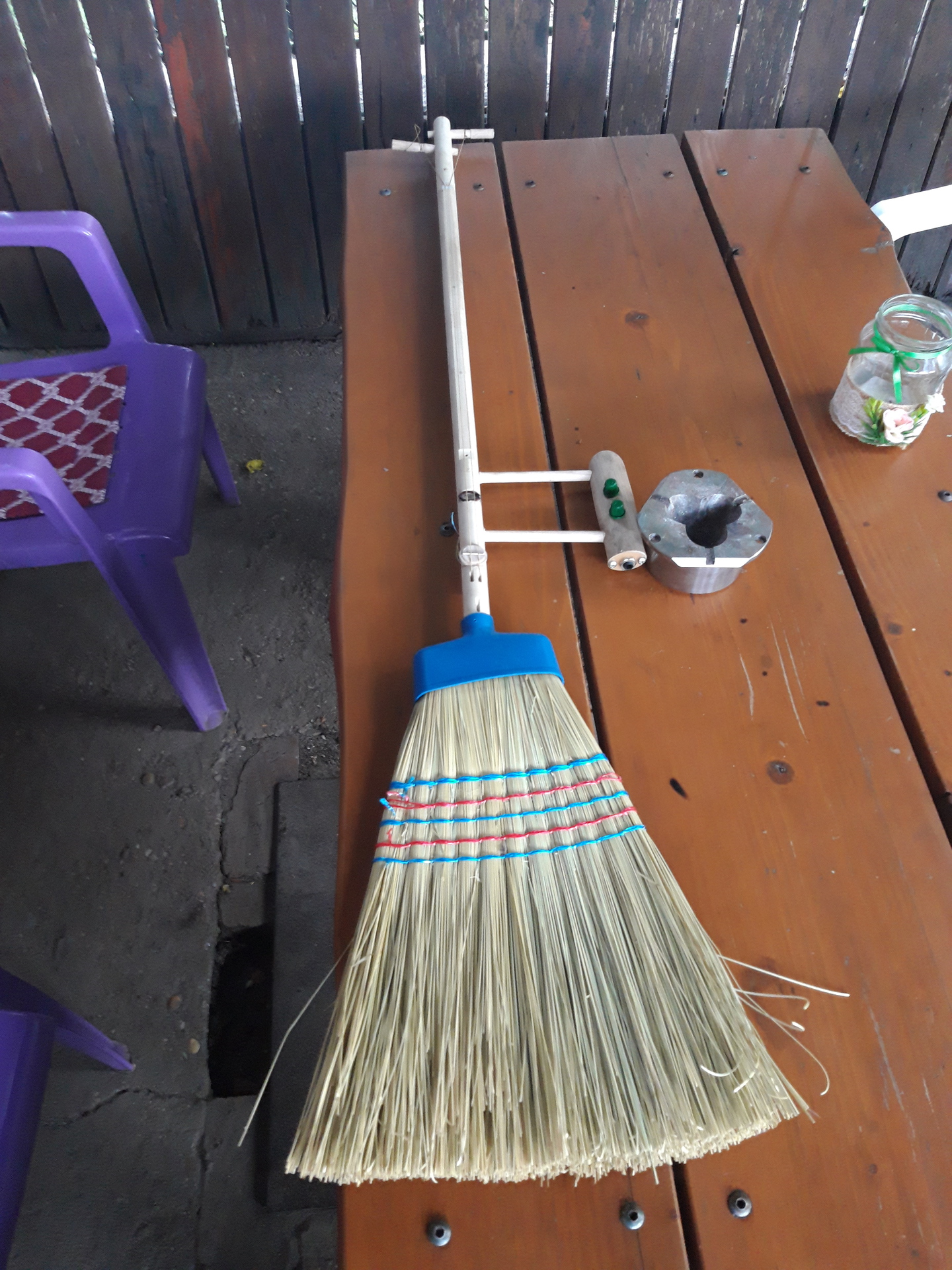

Nem rég lett kész ez a seprőgitár. Egyik zenész barátomnak készítettem, aki elégedett a hangjával. Két húros, amelyek kvintre vannak egymástól hangolva. Egy mágneses valamint egy piezoelektromos hangszedő található rajta, amelyek külön potméterrel állíthatóak. Hátul egy 12-es acélrúd szolgál merevítőnek.
(#) nyomtatós válasza varttina hozzászólására (») Okt 30, 2021 / 1
Videót! Amilyen gyorsan csak lehet
(#) varttina válasza nyomtatós hozzászólására (») Okt 30, 2021 /
Amint lesz videó, megosztom.
(#) Gafly válasza varttina hozzászólására (») Okt 30, 2021 / 1
Nekem nagyon ismerősnek tűnik az az asztal, szék és kerités.
(#) Suba53 válasza varttina hozzászólására (») Okt 30, 2021 /
Esküszöm első ránézésre azt gondoltam, hogy az anyósodnak készítetted.
(#) gyuszo válasza Suba53 hozzászólására (») Okt 30, 2021 /
Csak nem járműnek nézted ?
(#) Suba53 válasza gyuszo hozzászólására (») Okt 30, 2021 /
De, valami olyasmi.
Elöl a kapaszkodók, oldalt a sebváltó. .......
A hozzászólás módosítva: Okt 30, 2021
Van rajta gyújtáskapcsoló, meg két lámpa is.
(#) Gafly válasza varttina hozzászólására (») Okt 31, 2021 /
„Hátul egy 12-es acélrúd szolgál merevítőnek.”
Azt hogyan tetted be?
Gondolom marógép és műgyanta, de akkor nagy kihivás...
A másik oldaláról is szeretnék képet, ha lehet.
(#) varttina válasza Gafly hozzászólására (») Nov 1, 2021 / 2
Félköriv profilú hornyot martam a fába, az acélrudat hígítóval megtisztítottam, majd szárazra töröltem,végül faragasztóval beleragasztottam. Félig van csak benne a fában,de így is teszi a dolgát. Tudom, közel sem tökéletes megoldás, de ezt tudtam kivitelezni.

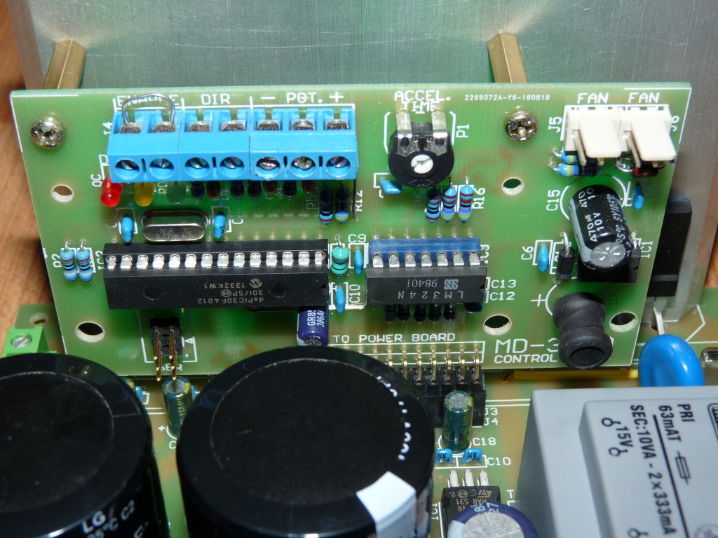

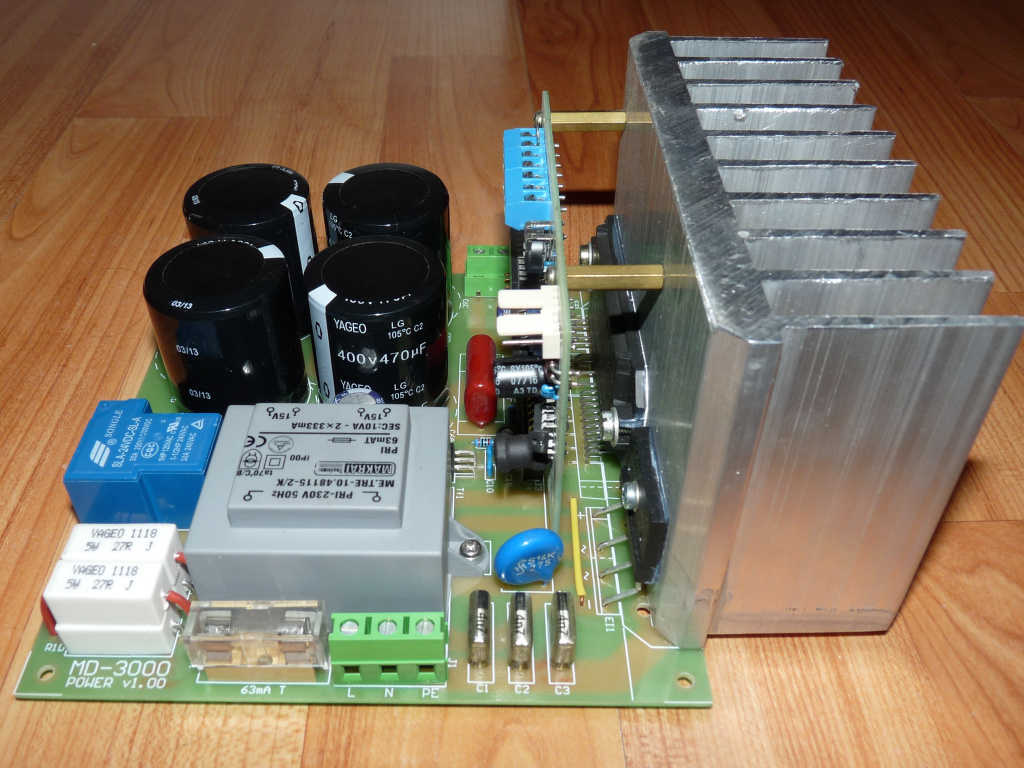

Íme a legújabb frekvenciaváltóm: MD3000
A korábban bemutatott, a fúrógépemre szerelt modulos változat erősebb kivitelben. Ezt is egy dsPIC30F4012 vezérli és IRAM136-3063B vagy STK621-061-E IGBT modullal is működik.
Ez utóbbit az Aliról rendeltem, és olcsóbb mint ha diszkrét IGBT-kel szerelném, de ebben a meghajtás is benne van.
