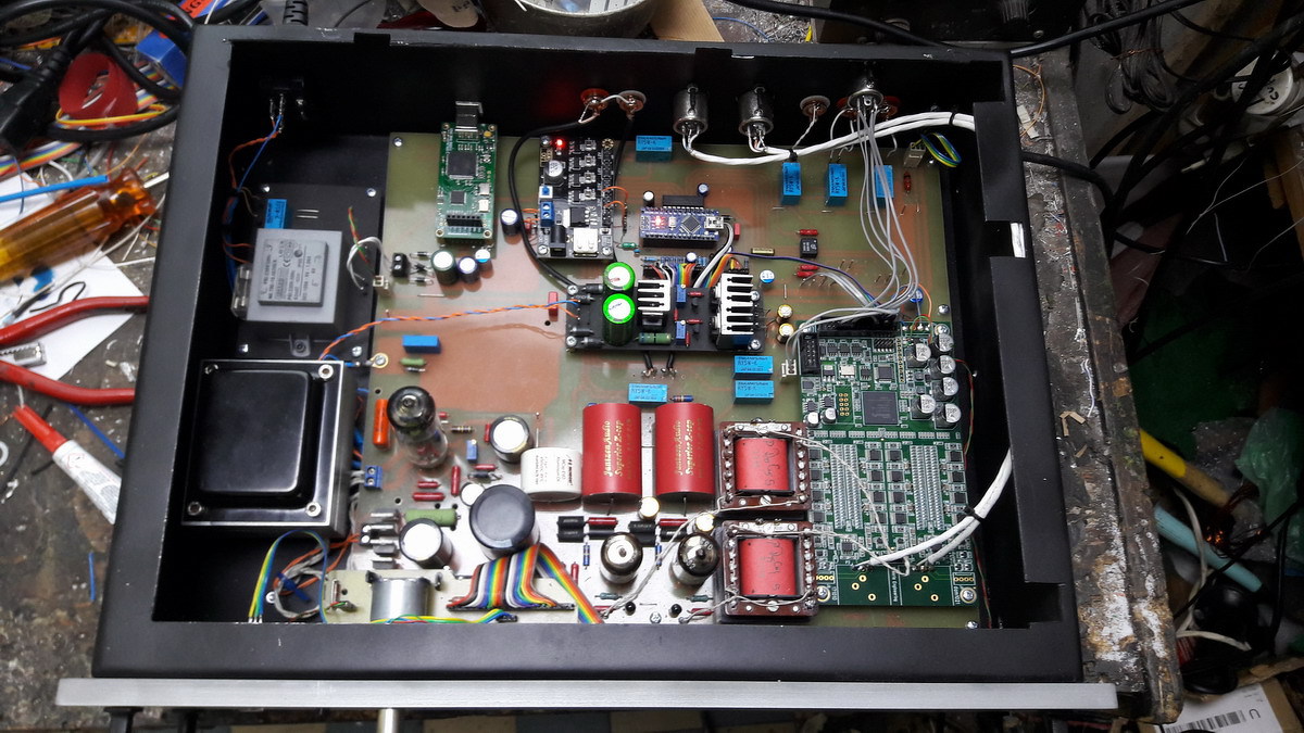

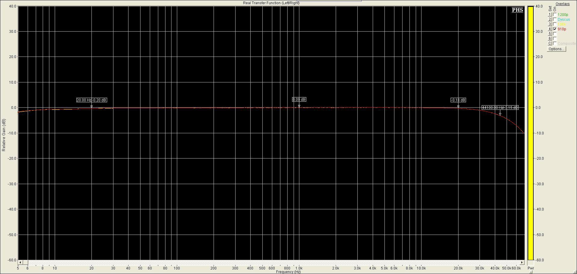

Közben az élet nem áll meg. A múltkor készítettem egy DAC-ot. Gondoltam, mi lenne, ha a kimenetére tennék egy kimenő transzformátort. Nem nagyot, csak egy picit. A fotón a trafók láthatóak beszerelt állapotban. M42-es magra készültek. Nagy kihívás volt, mert ilyen méretben nehéz a szép tekercselés elkészíttése, de sikerült. Mind minden kimenőnek itt is kettős a trafó szerepe. Kétszer kettős. Egyrészt ezzel sikerült megoldanom, hogy a DAC-ban az analóg jel keletkezési helyétől kezdve ne legyen félvezető a jel útjában, ugyanis ez a kimenő közvetlenül az R2R hálózatról kapja a jelet. Másrészt a csöves buffer felé illeszt. Impedanciát. Aharmadik funkciója az I/U konverzió, a negyedik funkció az pedig az analóg jel szűrése 44,1kHz-tól, ami ugye a DAC-oknál szükséges. A másik fotón a kimenő átvitelét láthatjátok. Úgy érzem jól elkaptam a dolgot, mivel az átvitel -3 dB-s pontja 44,1 khz. Az is igaz, hogy vagy 4 trafót megtekertem, mire sikerült elérni a szükséges kívánalmakat. Természetesen ez a kimenő is papírszigetelésű, ami nekem nagy örömömre szolgál. A primer tekercse D=0,09mm-es huzalból, a szekundere 0,1mm-es huzalból készült. A trafóban összesen 9 osztás található. Nem kell nagy fantázia ahhoz, hogy kitaláljuk milyen elosztásban. A fényképen a kimenők közvetlenül a zöld NYÁK mellett baloldalon alul láthatók piros papírszigeteléssel.
(#) deklinacio hozzászólása Márc 10, 2020
A DAC trafó vasa egy meglehetősen jó ötvözet, ezért a menetszámokkal, és a szigeteléssel jól lehetett "sáfárkodni". A szigetelés persze papír, ami tulajdonképpen nem is kellene, mivel a réz "zománc" szigetelése, ami lakk, meglehetősen időtálló, hiszen tapasztalatból írom, hogy 45 éves trafóknál sem sérül meg. A papírral együtt, mivel a papír, azaz a cellulóz a föld egyik legstabilabb vegyülete. Gondoljunk csak a 3-5 millió éves fa leletekre. Ugye a papírt fából készítik. A nedvességet viszont nem szereti, de sem ez a DAC, sem az erősítők nem búvár üzemre lettek méretezve. Viszont mégis csak kell szigetelés, főleg ennél a trafónál, ugyanis a kimenő kapacitásait ezzel tudtam beállítani. Erre szükség volt a megfelelő szűrőhatás eléréséhez. A fotókon a trafó beépített állapotában felvett négyszögjel válaszjeleit láthatjuk. Azért négyszögjelet, mert ez utal a fázis, árviteli, impulzus átviteli viszonyokra. A szinuszos mérés gyakorlatilag semmit sem mutat meg egy transzformátor lelkivilágáról. Olyat mindenki tud szépet fotózni. Nos nézzük a válaszjeleket különböző frekvenciákon:
