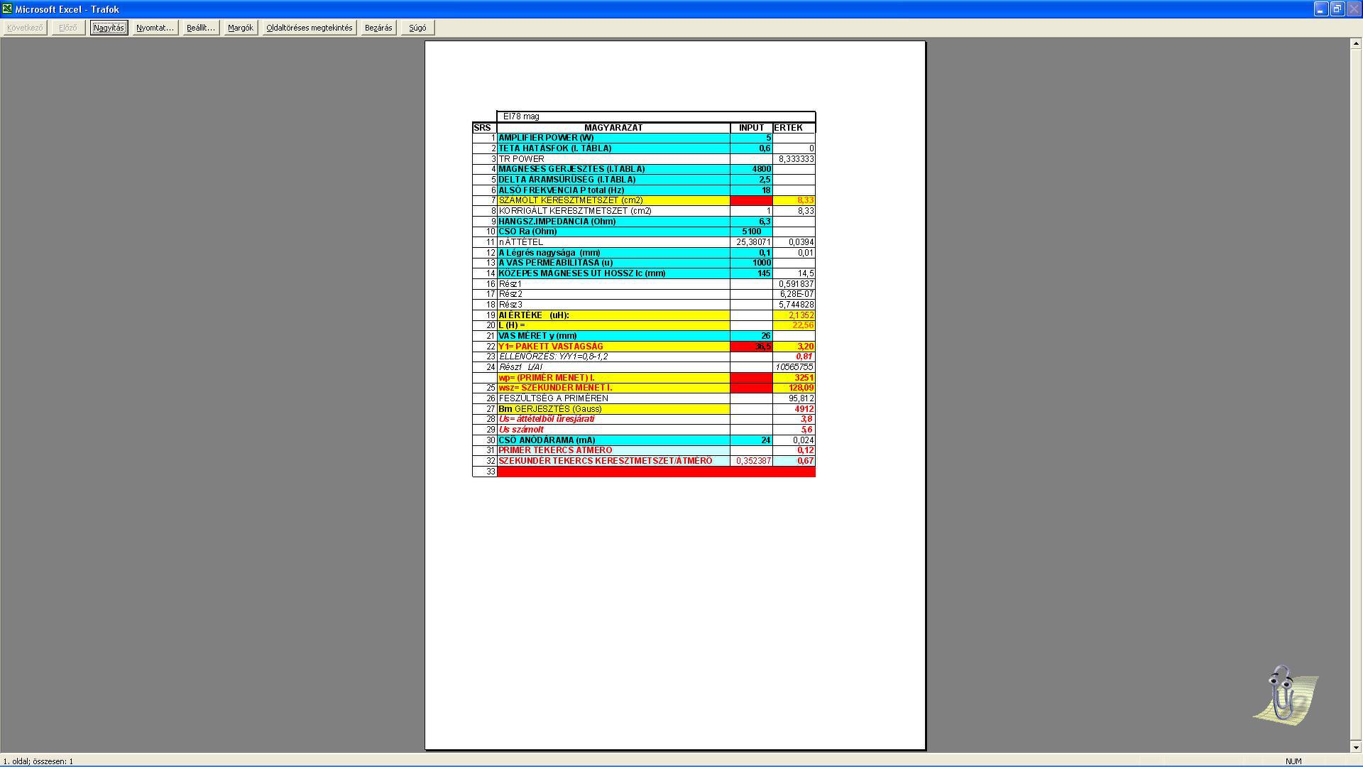

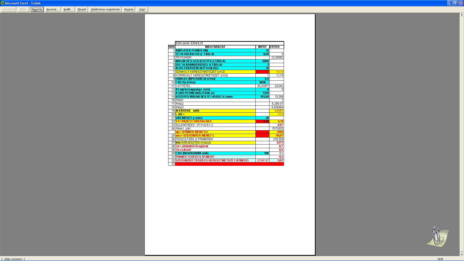

Az erősítő teljesítménye? A nélkül nem tudom újra számolni pontosan. Küld gyorsan.
(#) deklinacio hozzászólása Márc 17, 2020
Átterveztem 5 Wattra. Így egy kicsit túlméretes lett, de így szabvány pakettvastagságú trafót lehet készíteni. Így mélyebb lesz az átvitel alsó határa, mint amit megadtam, illetve a gerjesztés is kevesebb lesz a gyakorlatban. Ez jó, a minőséget pozitívan befolyásolja. A szabványos huzalméret miatt csökkentettem a huzal terhelhetőségét is. Így a primer átmérője 0,12mm lett. Ha a táblázatot összeveted a Te általad számoltakkal, akkor láthatod a különbséget a menetszámban. Ha utána akarsz az áttételnek számolni, ne feledd el, hogy a méretezésem figyelembe veszi a kimenőtrafók csatolását is, ami egy dimenziaó analízissel meghatározott szám. Íme az új trafó méretezése.
(#) pucuka válasza deklinacio hozzászólására (») Márc 17, 2020
„Így egy kicsit túlméretes lett”
Ami nem nagy baj, legalább biztosít némi játékteret a további tötymékeléshez.
Ugyanis ezután jön a neheze. A kiszámolt menetszámok, szigetelések mennyire töltik ki a rendelkezésre álló ablak keresztmetszetet, (az a jó, ha teljesen), a menetszámok teljes sorokba rendezhetők-e. Az a jó, ha igen. Ezek a manőverek többszöri átszámolást igényelnek, bár erre nézve is léteztek táblázatok, és grafikonok régebbi trafós katalógusokban.
Ebből is látszik, hogy egy trafó (különösen kimenő trafó) tervezése nem egyszerű folyamat.

(#) deklinacio válasza pucuka hozzászólására (») Márc 17, 2020
Ettől azért nem félek. Mint fentebb olvashattuk a kedves jóképességű barátunk szerint már több száz, s mi több esetleg majdnem ezer trafót is terveztem már. Szóval ha 0,12-es huzallal teker a kollega, akkor max 20 menet eltéréssel kijön az egész sor. A primer esetében. A szekundert én D=0,4mm-es huzalból tekerném úgy, hogy az egyes tekercsek vegyes kötésben lennének egymással. Ebben az esetben nem 6,3 Ohm lenne a szekunder impedancia, hanem úgy 6,5 körül állna meg. Szerintem ez sem zavar senkit, max csak az elméletben tekercselőket, akik mindig nagyon pontosan képzelik el a gyakorlatot. Ezzel a megoldással, mivel hogy több áramot bír a szekunder, a 4 Ohmos hangfalat is simán hajtja ez a trafó. Majdnem ilyen trafót tekertem a fórumozó barátaimnak EL84 SE erősítőhöz. Onnan tudom, hogy mi, hogy fér el. Szal a gyakorlat, és az anyagok ismerete, mint például a cellulóz időt állóságának ismerete adja a szakma ismeretét. Bár nem trafó tekerő szakmunkás vagyok. Azt is megjegyzem, hogy a tervezett trafó a helyére beépítve cca. 14 Hz-n lesz -3dB-es. Fiatal barátunk, Jani1987 30 Hz-ra számolt. Nos az helytelen. Jó mélyátvitelnek nem a nagyon mély basszus miatt kell lennie, hanem a fázis átvitel linearizálása miatt. A trafó elméletileg működik 0>frekvenciától egészen végtelen frekiig. Az audio sáv "trafózása" azért nehéz, mert a frekvencia tartomány alsó végéhez van közel. Ugye 20 Hz-től mondják, ami nagyon közel van a 0 Hz-hez. Felül, a szapora frekvenciák esetében ilyen gond nincs. A fázis-frekvencia átvitel, mint fontos paraméter akkor jó, ha a frekvencia átvitel elég széles. Lefelé is. A fázisnak meg ugye köze van a felharmonikusok időbeli megszólalásához, ami paraméter meg rendkívül fontos a színezetlen hang előállításához. Azért látom, Te a földön jársz, biztosan tekertél már trafót. Mi mást is csinálna az ember ezekben a nehéz és unalmas időkben.

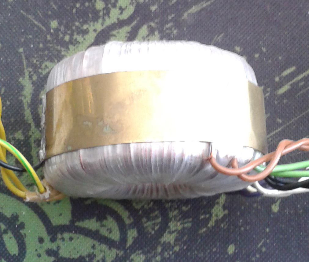

(#) Ódenka hozzászólása Márc 17, 2020
T. Fórumtársak!
Láthattunk már kimenő trafót árnyékoló rézfóliával burkolni - INDEL trafó pl.
Láttam egy helyütt egy kimenőt, nekem úgy tűnik, van egy sárgaréz rövidzár, de belül a tekercsen. Ha így van, szerintetek rendben van?
(#) _BiG_ válasza Ódenka hozzászólására (») Márc 17, 2020
Fel lehet tekerni a rézfóliát úgy is (összefogva szigetelővel), hogy nem csinál zárlatot. Belül a szigetelő, kívül a fólia és a szigetelő hosszabb, így kívülről is burkol, miután a réz véget ér.

(#) TAttila77 válasza Ódenka hozzászólására (») Márc 18, 2020
Az nem rövidzár, egyàltalán nem. Már hasonló külföldi darabot bontottam szét. A sárgaréz se sárgaréz, csak a lakktól annak tűnik. Gondolkodj. A sárgaréz rosz hő és villamos vezetőképességű ridegebb anyag, mint a vörösréz. Akkor mi a bánatot keresne pláne egy kimenőben?? Szerintem vizsgáld meg jobban, rá fogsz jönni, hogy nem sárgaréz és mem rövidzár az ott. Végéik nem érintkeznek. Az árnyékolás lesz.

(#) CHZ válasza deklinacio hozzászólására (») Márc 18, 2020
Találgatunk, készítője tudná megmondani mi az a sárgás anyag a kimenő tekercsén.
Ha valóban zárt menetet alkot az probléma. Az a hivatkozás nem állja meg a helyét, hogy már régóta használja így, tehát nem lehet zárt menet. Kimenő így is működik, nem fog leégni, csak az átvitelét, minőségét rontja jelentősen. Ezért nem érdemes ezen vitatkozni, készítője tudná megmondani. Ha rövidzár, azonnal szüntesse meg.
(#) Ódenka válasza CHZ hozzászólására (») Márc 18, 2020
Pontosan így van. nem tudni, hogy az a zárt menet fémből és zárt menet-e, de feltehető.
Ha nem, hát nem, lehetséges.
Én nem azért tettem itt nyilvánossá, hogy bárkit szégyenbe hozzak, hiszen a jóakarat és a gyérebb tudás hozhat ilyen eredményt.
Valóban, az a cél, ha így van, akkor az nem célszerű, hogy így maradjon. Biztos vagyok benne, hogy egy kimenő szólna egy sárgaréz zárt menettel, de hogy nem jól, az is biztos.

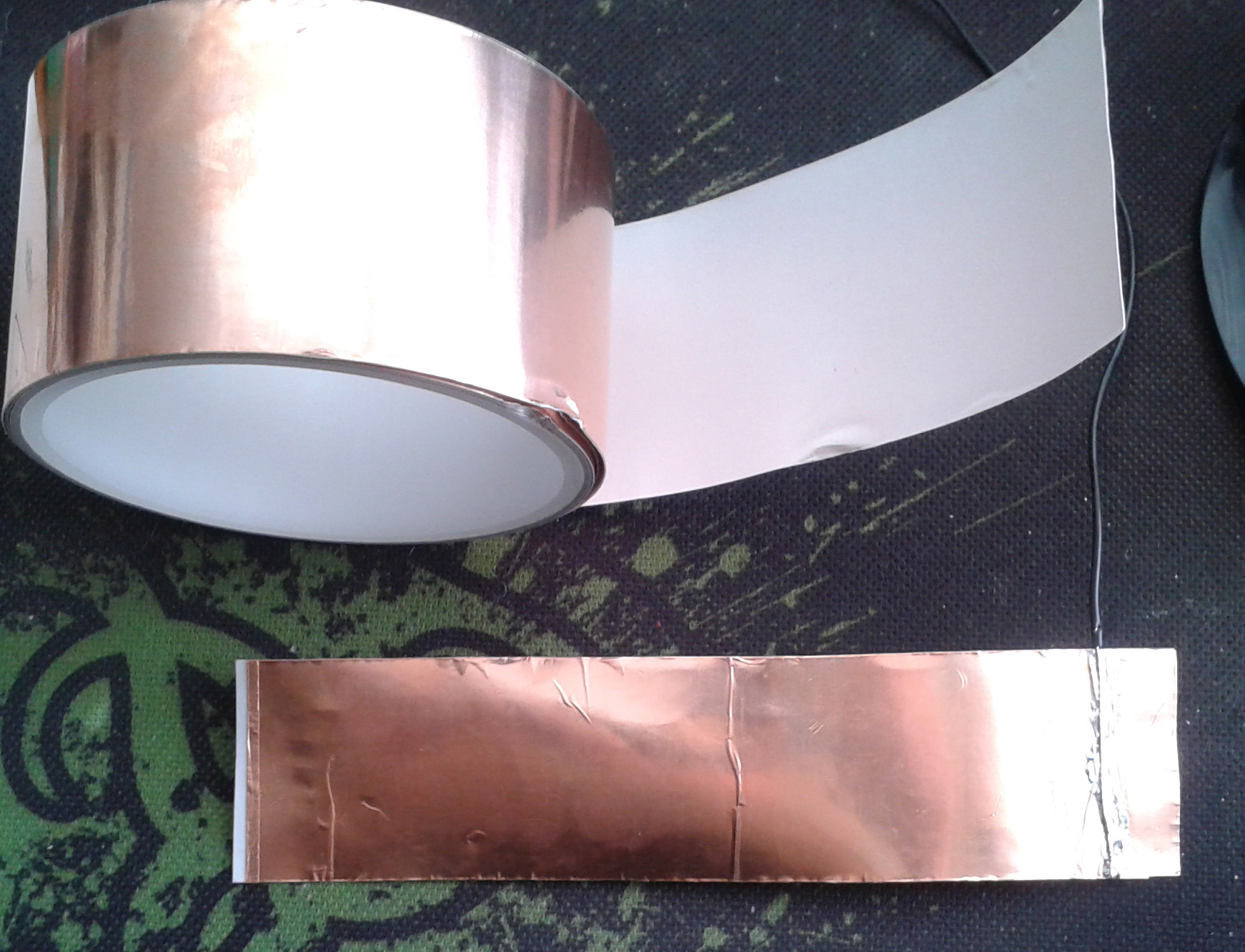

(#) Ódenka válasza _BiG_ hozzászólására (») Márc 18, 2020
Tényleg? Igaz, csináltam már néhányszor tíz hálótrafóba pr/szek közé, de köszönöm, hogy szóltál.
Szerintem, ajánlom mindenkinek, látott már sokunk karón varjút, nem ma estünk ide a Holdról...
Én ebből az öntapadó rézfóliából teszek pr/szek közé, hálózatira meg kívülről zárni 0.2-0.3 mm-ast.
(#) boti2 válasza Ódenka hozzászólására (») Márc 18, 2020
Hogy egyértelműbb legyen: a két trafón lévő rézfólia gyűrű nem azonos helyzetű. Az bal oldali Indelen lévő a vason kívül van körülvezetve és rövidre van zárva. Így elsősorban árnyékoló funkciója van, de nem képez rövidre zárt menetet. A jobb oldali kimenőn lévő rézfólia (már amennyiben az az?!), nem lehet rövidre zárva, mert úgy rövidre zárt menetet képez(ne). Szintén elektromágneses árnyékoló funkciója van (amennyiben nem csinálunk belőle rövidre zárt menetet) és egyik végét földre kötjük. Megvalósítható egy sor tekercseléssel is, aminek értelemszerűen szintén csak_az_egyik_végét_kötjük_földre.

(#) Ódenka válasza boti2 hozzászólására (») Márc 18, 2020
Neked is köszönöm, hogy szóltál, de kb 55 éve tisztába vagyok vele.
Olyan szakmában tanultam és dolgozom, ahol ez evidens.
Ne haragudj, hogy megjegyzem, de többen itt zöldségesnek néznek.
Aztán az egysoros huzal menet közel sem tökéletes, bár pár helyen magam is csináltam. A fólia az igazi.

(#) deklinacio válasza CHZ hozzászólására (») Márc 18, 2020
Majd beszélek vele. De szinte 1000%, hogy egy sárgaréz körbe a trafón, de mégsem teljesen körbe. Az illető elektromos végzettségű, tehát ért hozzá. Ezért röhögök az egész egy hete tartó mizérián. Végig megy az egész neten. A hétvégén jött volna hozzám az illető, de lezárták a határokat...

(#) deklinacio válasza CHZ hozzászólására (») Márc 19, 2020
Nos válaszolt a kollega az Audiofórum-on. Az alábbi levelet küldte:
"Re: SárgarézIdézet moldy007
Elküldve: Ma, 14:16
Feladó: moldy007
Nem ér körbe, egyik oldalt rövidebbek, nem érnek össze, és van szigetelés. 2 oldalu ragasztófólia
rögziti..... Rövidzárlatot kerülöm."
De ez ott mindenki számára világos volt, csak Gusztus, alias Ódenka számára nem. Aztán képes volt még itt is ezen rugózni.
(#) CHZ válasza deklinacio hozzászólására (») Márc 19, 2020
Megnyugodtunk, de hasznosságát így sem értem. Talán dekorációs célokat szolgál.?
