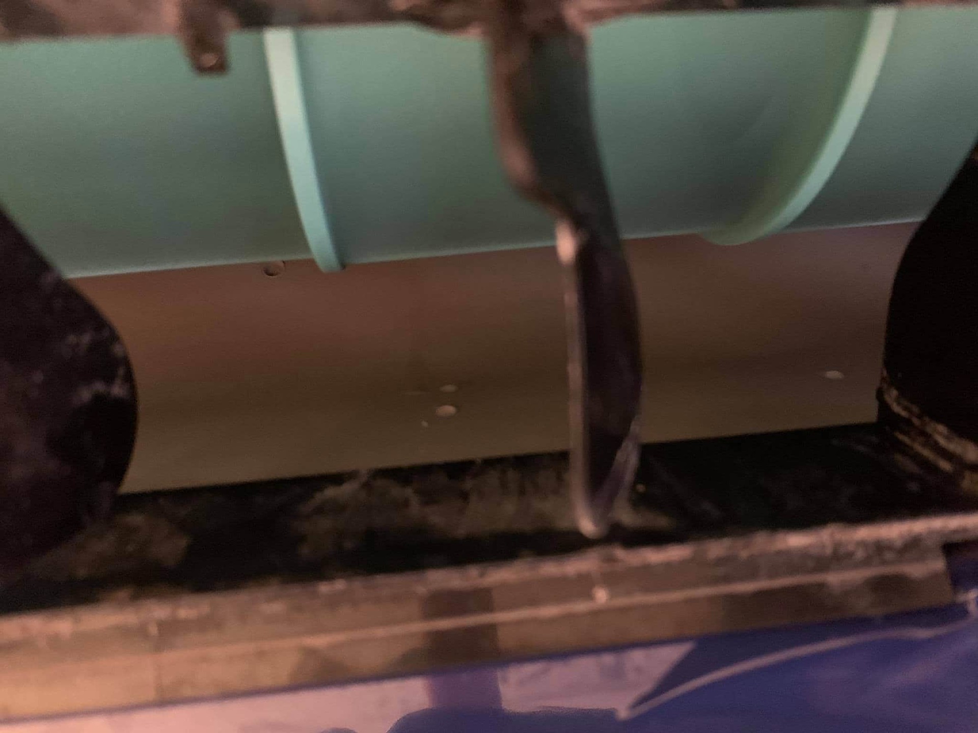

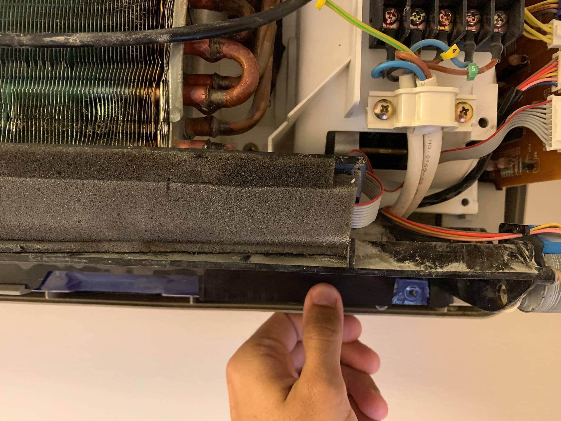

(#) Pixi hozzászólása Júl 29, 2020 /
Van egy vestel klíma aminél elöl csöpög a kondenz víz. Latszik, hogy hátul a ventillátor mögött jönnek le a cseppek a hátsó hőcserélőről. Kivettem a ventit, kiemeltem a hőcserélőt srégen, és nem volt víz a hátsó csepptálcában , tehát nem az telt meg dugulás miatt.
Valakinek lenne ötlete, hogy honnan kerül oda a víz?
(#) habazutty válasza Pixi hozzászólására (») Júl 29, 2020 /
Gyanúsan tiszta az a járókerék... bár forgás közben csalóka lehet.
Nem most volt tisztítva? (most olvasom, hogy kivetted a járókereket) Mikor kint volt a járókerék alá kellett volna nézni, hogy nincs-e valami kosz ami átvezeti a vizet a hőcserélő és a csepptálca között. A hátsó csepptálcáról némely masinánál a fal felől folyik előre a hátsó tálca vize. Itt lehet gond. Gyanítom régi a masina, így akár csepptálca repedés is lehet. Elöregszik a műanyag. Ha nagyon magas a páratartalom akkor is lehet kondenzáció a hideg oldali műanyag felületeken. Ez már túráztatott egy párszor. Lehet, hogy csak ennyi a történet.
Kicsit fura, hogy a hátsó hőcserélő alatt nem volt víz...
Egyébként, ha az első tálca túlcsordul, a járókerék odacsaphatja azt a néhány cseppet.
Türelmesen végig kell bogarászni. Vizet önteni óvatosan a hátsó és az első hőcserélőre is.
Szerk.: a második meg a harmadik képen nem látom mit kell nézni, de ahol az ujjad van ott az a szövetszerű izé azért szokott átnedvesedni, mert mögötte, mellette el van a tálca repedve.
A hozzászólás módosítva: Júl 29, 2020
(#) Pixi válasza habazutty hozzászólására (») Júl 29, 2020 /
Ez már a takarítás utáni kép, mert kerestem a hibát, meg ha már kivettem a ventit az is el lett mosva. A hátsó csepptálca mind két élén szivacs volt felragasztva, és a belsőt amire felfekszik a hőcserélő levettem, mert elöregedett. A hátsó és első csepptálcát is kipucoltam, és utána mind a kettőbe öntöttem többször vizet, és mindig a helyére folyt. Nem találtam repedést, sérülést sehol. A hőcserélőt srégen kiemeltem, így hozzáfértem a hátsó tálcához is. A hátsó tálca két szélén folyik előre az első tálcába a víz. Azzal sem volt gond. Az a baj működés közben nem látni a hátsó részt, mert takarja a venti.
A képen az egyiken a csepp látszik jobb oldalon. Az a kifújó nyílás élén van alul. Ugye a hátul lefolyó víz az élén csepeg le a földre. Max majd még azt próbálom meg, hogy kiveszem a ventit, és ha minden a helyén van, akkor spriccelek vizet a belső hőcserélőre, talán így kiderül hol a hiba. Azt hittem a szivacs csík a hiba, vagy valahol kosz, de eddig úgy tűnik, hogy nem.
Lehet, hogy megvan a hiba. Azzal szúrhattál ki vele, hogy kivetted a szivacs csíkot.
Ne kérdezd mi a fizikája, de ha egy szabadon álló hőcserélőt tisztítassz, lefolyik róla a víz, de nagyon sok megmarad alul a lamellák között. Ha ilyenkor egy ronggyal hozzáérsz alul, akkor megindul a víz és felszívja a rongy. Ezt a kontaktust láthatta el a szivacscsík ( meg persze hogy a hőmérséklet változások hatására nehogy nyifogjon a hőcserélő).
Meg kéne próbálni visszacsempészni valami hasonló anyagot.
(#) Pixi válasza habazutty hozzászólására (») Júl 30, 2020 /
Hát ez a csepegés már akkor meg volt amikor még benne volt a szivacs. Vagy lehet simán új szivacs kell? Amúgy nem ér hozzá a hőcserélő a műanyaghoz.

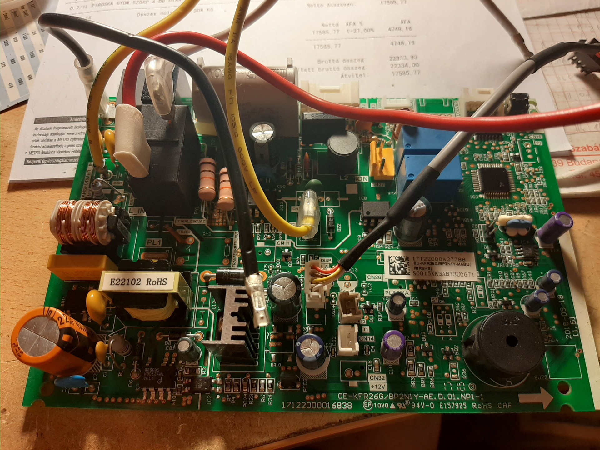

(#) nagyg282 hozzászólása Aug 1, 2020 /
Sziasztok !
Van egy MIDEA BLANC inverteres klima kb 2 éve szerelték fel idáig jól működött, de idén pár használat után leállt E1-es kommunikációs hibára , ha áramtalanítom kb 2 órára és ujraindítom
ismét jól működik!
Kiszedtem a kültéri és beltéri paneljeit átmértem az alkatrészeket de nem találtam hibás alkatrészt!
Valaki esetleg találkozott már ilyen hibával ?

(#) habazutty válasza nagyg282 hozzászólására (») Aug 1, 2020 /
Igen. Nincs hangulatom leírni a procedúrát, mit érdemes megnézni. Priviben írj rám, ha érdekel. Az utóbbi hetekben három ilyen hibánk volt. Jellemzően 2017- es évjárat.

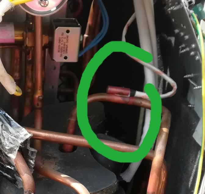

(#) Itibi56 válasza kaqkk hozzászólására (») Aug 4, 2020 /
Meg mértem az érzékelőket összesen 3 van, ami a csőre van fogatva elősször több száz M mértem majd elkezdtem melegiteni, lement szinte nullára.
A másik kető egyfomán 12.8K .
Megpróbáltam ellenálásal is nem változott semmi,ugyan azt a F6-ot irja ki.
Hogya tovább?
Tudnál esetleg mondani a környékünkön (Törökbálint) szerelőt aki ilyen szinten ért hozzá,mert sajnos az a tapasztalat hogy a feltöltést megcsinálják aztán ha nem jó panelcserét mondanak.
(#) kaqkk válasza Itibi56 hozzászólására (») Aug 4, 2020 /
„ami a csőre van fogatva elősször több száz M mértem”
Én első körben ezt cserélném ...
De kipróbáltam egy 4.7K ellenálásal is és ugyanazt csinálta.
Hol kapok ilyen érzékelőt.
10K NTC kellene bele ha jól emlékszem (ez 20 fokon 10k ) hogy Érd-Pest környékén hol van klímás bolt tőlem ne kérdezd (Szegedi vagyok)
(#) StMiklos válasza Itibi56 hozzászólására (») Aug 4, 2020 /
Szevasz!
Ez egy csupasz termisztor, de azt tudja, amit kell.
https://www.hestore.hu/prod_10038670.html
Ha nagyon kell, kérek privátban nevet, címet, email címet, telefonszámot, és csütörtökön viszi a futár azt, amit a digitális termosztátokhoz használnak.
Ld: foto
Üdv: StMiklos
(#) Itibi56 válasza StMiklos hozzászólására (») Aug 4, 2020 /
Nekem a képen bekarikázott fémcsöves érzékelő helyére kellene.Ez jó lesz helyette?
