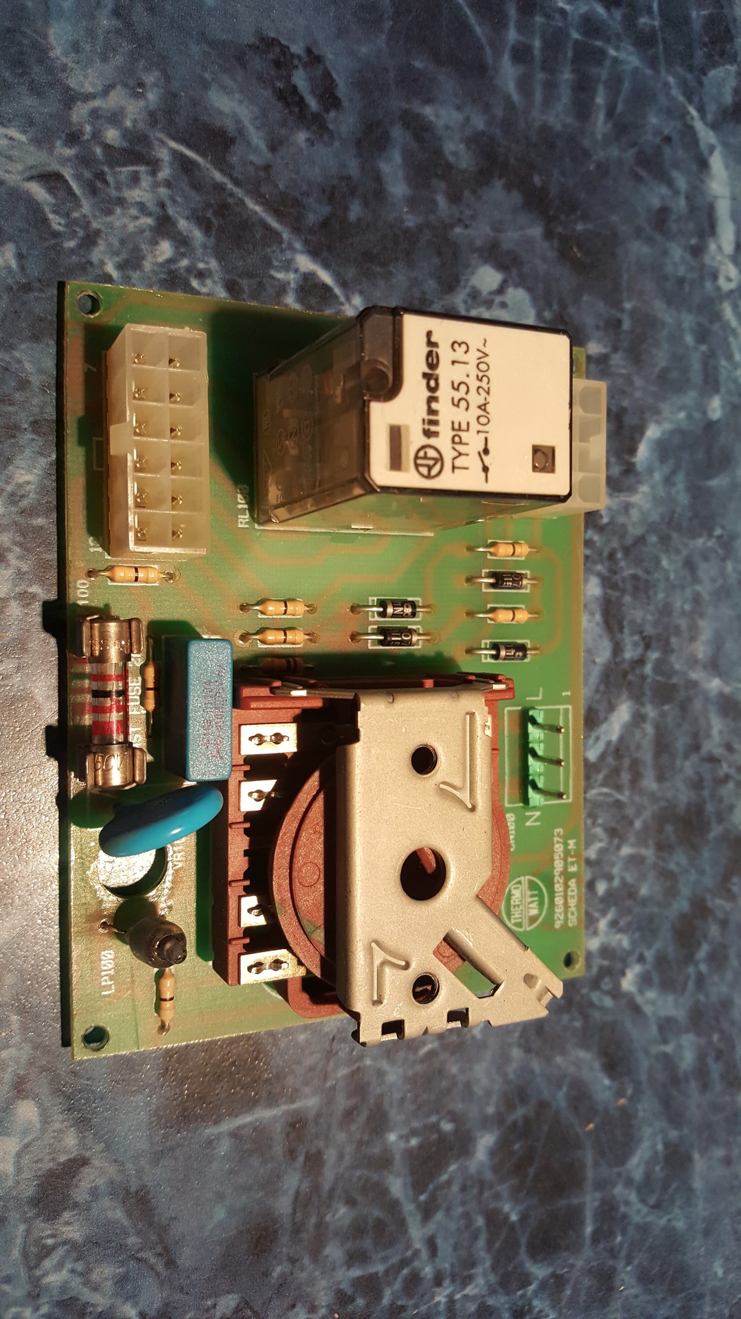

(#) Tibor87 hozzászólása Dec 15, 2018 /
Sziasztok,Segítséget szeretnék kérni tőletek.
Adott 1 Ariston kazán. Sokszor nem kapcsol a melegvíznél megnyitom a csapot elindul a keringető szivattyú de nem gyújt van hogy a tizedik próbálkozásra gyújt csak. a paneljét megnéztem,1 kis ellenállás elég csúnyán néz ki.ez lehet a probléma? képeket csatolok.köszönöm szépen előre is
(#) dB_Thunder válasza Tibor87 hozzászólására (») Dec 15, 2018 / 1
Az egy Glim lámpa.
(#) Tibor87 válasza dB_Thunder hozzászólására (») Dec 15, 2018 /
Köszönöm
