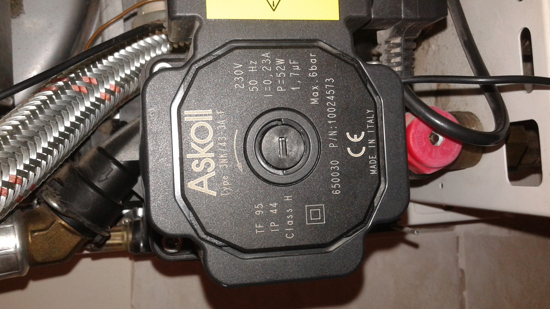

(#) dxzo4z hozzászólása Dec 8, 2018 /
Adott egy kb. 13 éves Beretta Smart 24 CSI kombi cirkó. A házzal vettük, múltját nem ismerjük, de a padláson találtunk egy lyukas hőcserélőt, tehát abból már nem a gyári van benne. Most hangosabb és morgósabb lett a készülék, burkolatot megbontva nagyon úgy fest, hogy a szivattyú erőlködik. A zajon kívül a készülék működik, fűt és a HMV is rendben. Viszont az utóbbi két napban kétszer is előfordult, hogy a termosztát vezérlőjelére nem indult el. Pontosabban indulni próbált, erőst kattogott (gondolom a váltószelep), aztán pár másodperc "kísérletezés" után feladta, de hibát nem jelzett. Pontosabban a piros LED nem gyulladt ki, HMV továbbra is volt, de a zöld LED "1mp be - 1mp ki" villogó jelzést adott. (Azt megfejtettem, hogy ez olyan hibát jelez, amit megpróbál pár perc múlva "orvosolni", ha akkorra a hiba oka megszűnik.) A szivattyú morgásával szinkron módon a nyomásmérő mutatója rezeg! Videó itt! Egy-két kikapcs-bekapcs után eddig a cirkó elindult. Még...
Kérdésem: 1) A szivattyú csereérett vagy esetleg a hőcserélő vízköves, és az terheli a szivattyút? 2) A szivattyú megbontva esetleg vízkőmentesíthető vagy bármimást lehet vele tenni?

(#) dxzo4z válasza dxzo4z hozzászólására (») Dec 10, 2018 /
No, a szivattyút szétszedtem és kipucoltam. Tele volt valami finom fekete koromszerűséggel. Nagyon szépen, ellenállás nélkül forog. Viszont ugyanolyan morgó hangja van, mint korábban. A morgás során jól tapintható a szivattyún, hogy a motor egy pillanatra (kb másodpercenként) megakad, majd továbblendül. Olyan, mintha "pulzusa" lenne. A szivattyú elektronikája (kondenzátor) okozhat ilyet? Vagy a hőcserélőben lehet mechanikus akadály, ami így periodikusan megakasztja? Köszönöm!

(#) JZoli válasza dxzo4z hozzászólására (») Dec 10, 2018 /
Van otthon valamilyen hálózati feszültség mérésére alkalmas műszered? Ha igen mérni kellene a szivattyún a feszültséget, ha a "pulzus" idején lecsökken a feszültség (de ez függ az impulzus idejétől) akkor a vezérlés felé van valami hiba, ha nem, és stabil marad akkor viszont a szivattyú felé kell keresni a hibát. Ilyen jellegű problémát a kondi nem szokott okozni, de ez nem zárható ki.

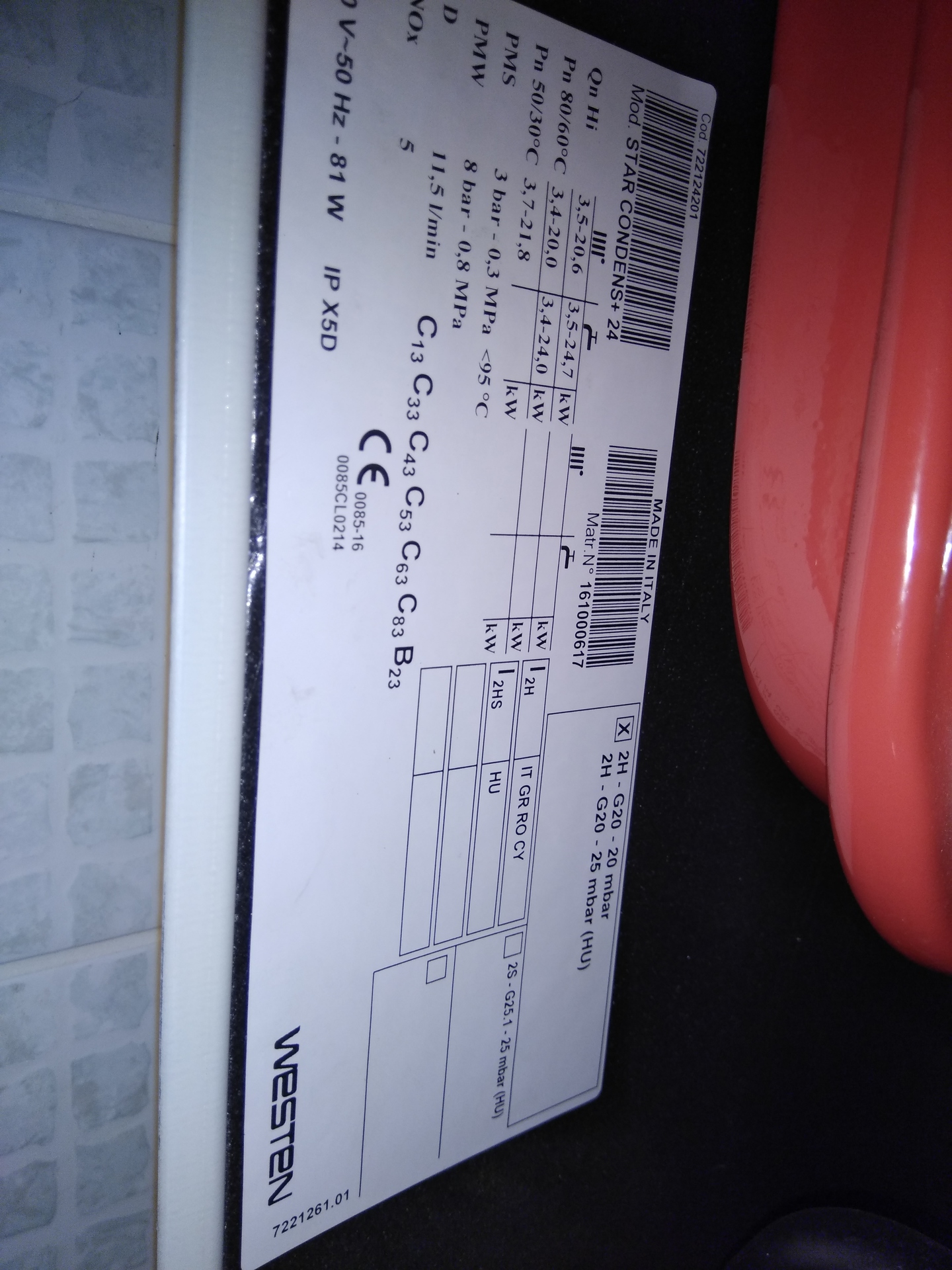

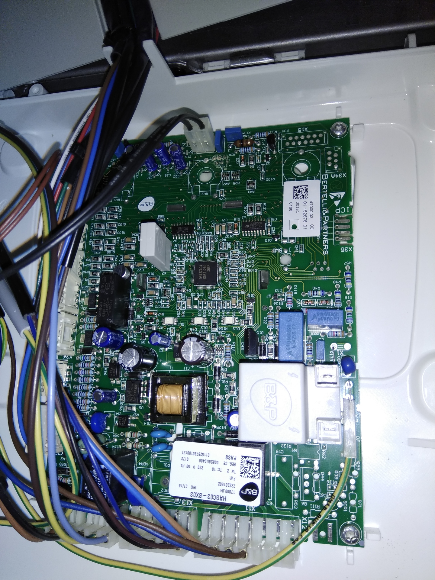

(#) tomikapc hozzászólása Dec 10, 2018 /
Sziasztok! Adott egy western star condens kazán, ami egy ideig (pár másodperc) csak fázist kapott és nullát nem. Sajnos előtte is voltak problémák az áramellátással, szóval könnyen elképzelhető, hogy sokszor kapott már túlfeszt. A jelenség az, hogy nem történik semmi, amikor áramot kap, a multiméterrel olyankor a bemeneten (ahol rá van csatlakoztatva a 230V) ilyen 0 és 100 volt körüli értékeket mérek (ugrál folyamatosan). A panelen nem látszik nyoma égésnek, minden okésnak tűnik. Esetleg valami tipp, hogy hol kellene elkezdeni a hibakeresést? Az új panel ha jól láttam 80 ezer forint körül van...
Nagyon szépen köszönöm.

(#) konop válasza tomikapc hozzászólására (») Dec 11, 2018 /
Szia,
A viper22A a táp IC, én először azt nézném meg, hogy a tâp jó-e.
De ha nem értessz az elektronikához, akkor inkább hagyd.
