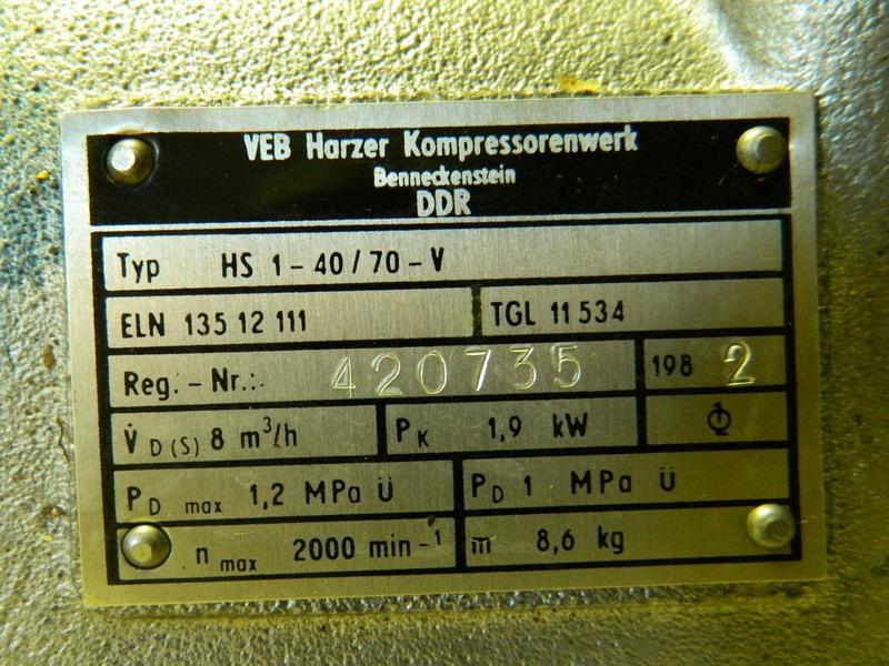

(#) witi válasza Geo hozzászólására (») Máj 29, 2012 /
Nem az enyém, képet egy orosz lapról szedtem , nálunk már csak alkatrészt kapni újban.Nem kell megijedni az adattábla láttán(P= 1,9 kW), Honeckerék(DDR) elég rendesen túlméretezék.Nálam egy 1.3kW-os motor hajtja 1:1,5-ös lassítással kb 930-as fordulaton, 6.8 bar-on.Ami a fenti képen látszik légszűrő, azt elég neccesnek tartom.Inkább egy döglött benzinmotoros fűnyíró papír légszűrője, házával együtt (valami hasonló lásd kép).Nálam itt kezdődnek a légszűrők...Nagy felület, egyszerű csere.Néha ránézek, óvatosan( max 2 bar!) kifújom a tiszta oldal felől, vissza a helyére és mehet tovább.

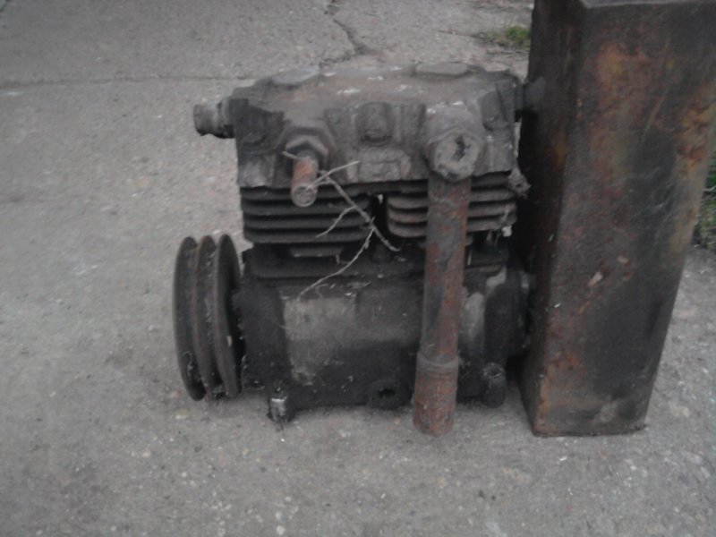

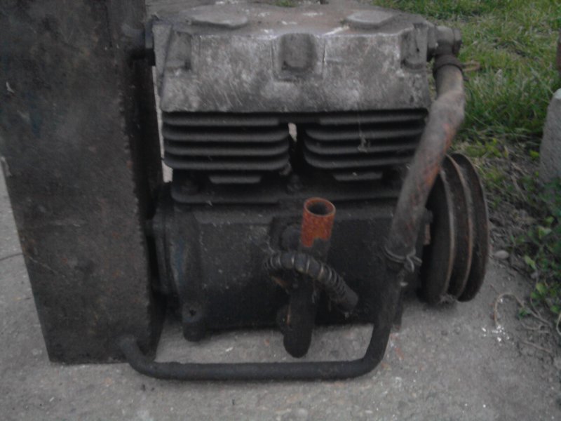

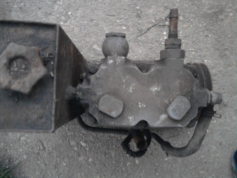

(#) sztrehoszki válasza saca2 hozzászólására (») Jún 11, 2012 /
Helló. lenne 1 Csepel teherautóból származó 1 hengeres kompresszorom, 1 villanymotorom, és egy vonat légféktartálya nem tudom hány literes, ebből lehetne olyan kompresszort építeni amivel tudok fényezni is? a kompresszornak a hűtését 1 kis ventilátorral szeretném megoldani, illetve hogy is kéne pontosan összeállítanom? mit kéne még vegyek?
(#) zolika60 válasza sztrehoszki hozzászólására (») Jún 12, 2012 /
Szerintem lehet, ha a motor elég nagy és a kompresszor is jó. Egy megfelelő áttétellel meghajtod a kompresszort és töltöd a tartályt vele. Veszel egy ilyet: Bővebben: Link ez vezérli a motort a beállított nyomáson.
(#) sztrehoszki válasza zolika60 hozzászólására (») Jún 12, 2012 /
Értem. Kb milyen áttétel kell? Ha jól tudom a gyári ékszíjtárcsa van rajta.
Attól függ milyen a motorod. Nem emlékszem mennyi az optimális fordulat az IFA kompresszornak én olyan 2000 körül próbálkoznék a motor ékszíjtárcsát ehhez kell választani. Szóval az a kérdés mennyit forog a motorod? Lejjebb megtaláltam Bővebben: Link 2000 max, tehát egy kicsit kisebb is elég. mondjuk 1500.
vágom, csak nekem Csepel kompresszorom van nem IFA
(#) sztrehoszki válasza Geo hozzászólására (») Jún 12, 2012 /
Köszönöm a válaszod, hát megpróbázom ezzel hogy mit tud produkálni, ha nem jó akkor szerzek 2 hengerest. Még 1 kérdés ha kopott a kompresszor hengere azt lehet fúratni vagy valami ilyesmi?
(#) witi válasza sztrehoszki hozzászólására (») Jún 12, 2012 /
Ha a henger nem alumíniumból vagy hasonlóból van (találkoztam már spiáter hengerrel aminek krómozott furata volt.. ), akkor minden további nélkül lehet fúratni.Ha bizonytalan vagy, akkor a hengerrel és a dugattyúval elballagsz a céghez ahol fúratni akarod, és ott helyben megmondja a szaki hogy lehet vagy sem, és azt is hogy mennyibe lesz a játék.

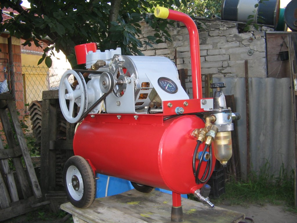

(#) sztrehoszki válasza Kinka István hozzászólására (») Jún 25, 2012 /
azt szeretném megkérdezni hogy ezen a képen: http://www.hobbielektronika.hu/forum/files/90/90bf779fc612f19cbdd63...06.jpg a tartály elején az a kis üveges valami amibe két cső megy és a tetején egy csavar van az micsoda és mi célt szolgál. ileltve láttom ugyanezen a képen hogy két kimenet van egy középen és 1 alul ebből miért van 2? választ előre is köszönöm
(#) zolika60 válasza sztrehoszki hozzászólására (») Jún 25, 2012 /
Az üveges valami egy vízleválasztó. A célja, hogy a keletkező kondenzvíz ne jusson a szerszámba. Az alsó kivezetés a tartályban keletkező kondenzvíz kieresztésére szolgál. A képet máskor így tedd be:Bővebben: Link
(#) Kinka István válasza sztrehoszki hozzászólására (») Jún 25, 2012 /
Az egy nyomásszabályzó, kondenzvíz leválasztóval.A tetején lévő csavarral állítható be a kívánt nyomás az egyik kimeneten.Az üvegben lévő porózus réz betéten átáramló levegőből pedig kicsapódik a víz-,és egyéb nem kívánt folyadék cseppek.Ezt a kimenetet használom portalanításnál,festésnél, s egyéb tiszta levegőt igénylő munkához.
A másik kimeneten közvetlenül a tartály nyomása van jelen.Ezen keresztül nagyobb légmennyiség vehető ki (igaz csak rövidebb ideig), vagy külső puffertartály köthető rá.
A tartály alján egy golyós csap van a kondezvíz leeresztésére.

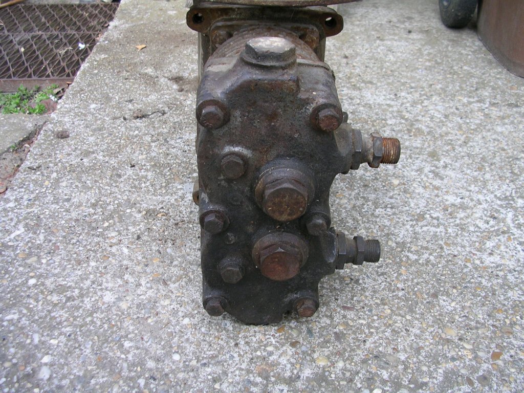

(#) djzorro hozzászólása Jún 27, 2012 /
Üdvözlet!
Azt szeretném megtudni ,hogy mi a különbség a két kompresszor között?Mert az enyémen a szívó oldal az felül van, ezen a képen meg az olajtartály van bevezetve akkor melyik a nem jó? Amit feltöltöttem képet az az enyém.
(#) witi válasza djzorro hozzászólására (») Jún 27, 2012 /
A linkelt képeken egy vízhűtéses hengerfejű kompresszor van, Ikarusz-ra tippelek...Ha jól sejtem a tartály egy gravitációs vízhűtő akar lenni, a gazdija majd pontosít (remélem).A másodiknak linkelt képen a vastag lefelé álló cső a szívó, a vékony farkasfogas pedig a nyomó kivezetés.A Te kompresszorod simán léghűtéses hengerfejű, ha jól látom közös szívó és két külön nyomóoldallal.
(#) djzorro hozzászólása Jún 30, 2012 /
