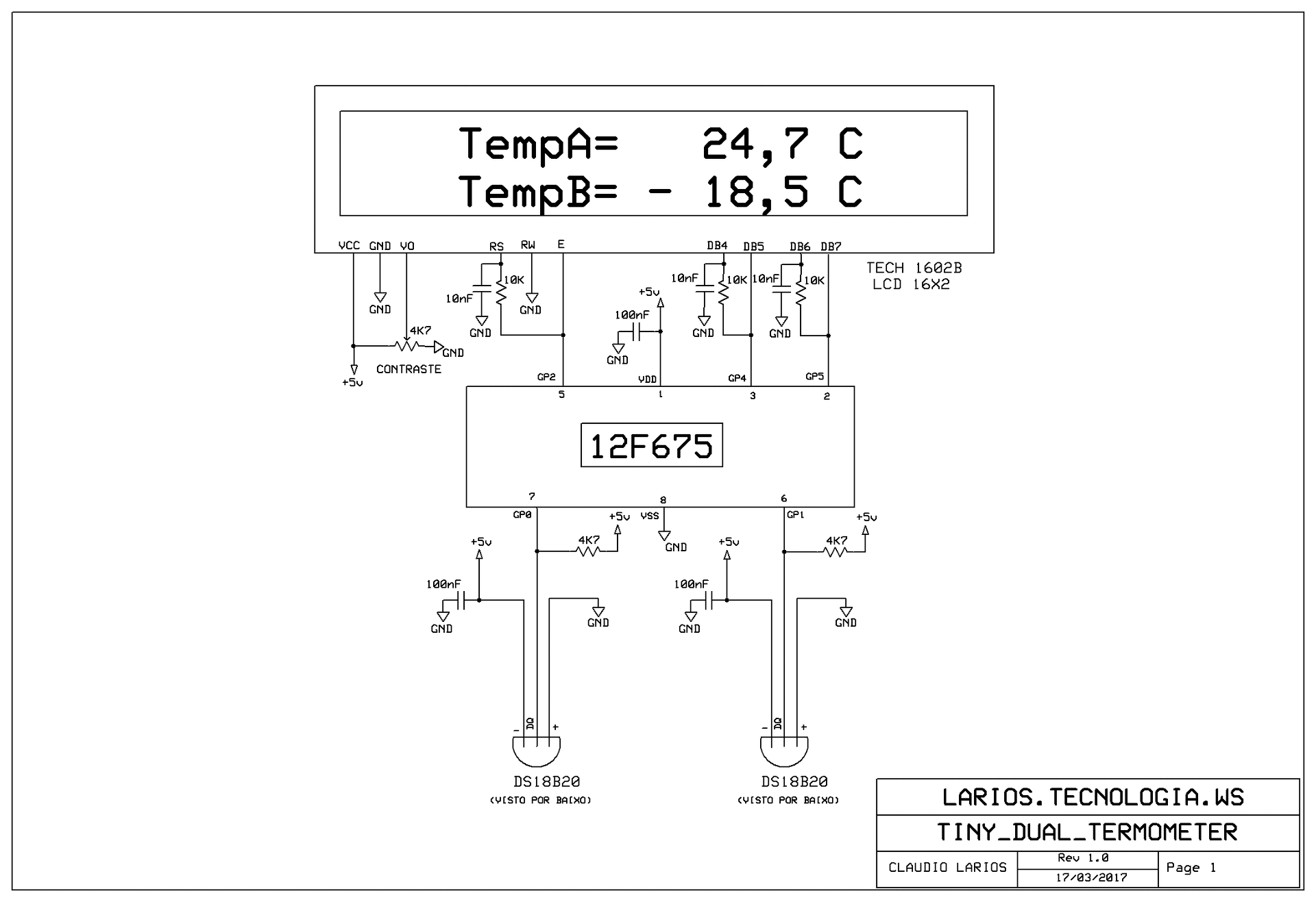

Lehetséges, hogy a képen látható módon összevontan lehet kezelni az adat ill. vezérlő lábakat? Honnan tudhatja az LCD, hogy épp milyen jelet kap?
(#) Hp41C válasza lelkes amatőr hozzászólására (») Aug 9, 2019 /
Az RC tagok kapacitásai "emlékeznek" a port lábain előzőlag kint levő szintekre.
A program a potra teszi az alábbi értékeket: GP2 -re a R/S, GP4 -re a D4, GP5 -re a D6 -nak megfelelő szintet. Várakozik. Ezalatt az RC tagok kimenetén is beáll a megfelelő érték. Ezután a potra teszi az alábbi értékeket: GP2 -re a E, GP4 -re a D5, GP5 -re a D7 -nak megfelelő szinteket. Nem vár, hanem rövid időn belül kiad az E -re egy magas és (kb 1us múlva) egy alacsony szintet.
(#) szeg76 válasza lelkes amatőr hozzászólására (») Aug 9, 2019 /
Az időzítés a kulcs.
Ahogy én értelmezem: először az RC tagokon keresztül csatlakozó bemenetekre kell adni a bitmintát, megvárni, míg a jelszintek beállnak, majd kiadni a közvetlenül kapcsolt bemenetek mintáját és elvégezni a beírást mielőtt az RC-késleltetett bemenetek jelszintje változna.
Nagyon ötletes!
(#) lelkes amatőr hozzászólása Aug 9, 2019 /
Köszönöm mindkettőtöknek a felvilágosítást.
Ezek szerint kritikus a kondenzátorok értéke. Nagyon tetszik, ezt kipróbálom.
(#) wbt válasza szeg76 hozzászólására (») Aug 9, 2019 /
Igen, nagyon ötletes, régi dolog, de ha sokat változik a hőmérséklet, akkor nagyon instabil (tehát mondjuk kocsi szélvédő alá tenni nyáron/télen...hááát) vagy nagyon jó minőségű kondik kellenek!!! Sajnos LCD-től is függhet a jó működés (hol van a bemenet triggerküszöbe).
(#) pipi válasza lelkes amatőr hozzászólására (») Aug 9, 2019 /
Csak úgy megszúrta a szememet...
A ds18b20 tápja fordítva van bekötve...
Én lehet inkább a két szenzort egy lábra fűztem volna, a felszabadult láb meg mehetne az RS-re, így kevesebb a bűvészkedés.

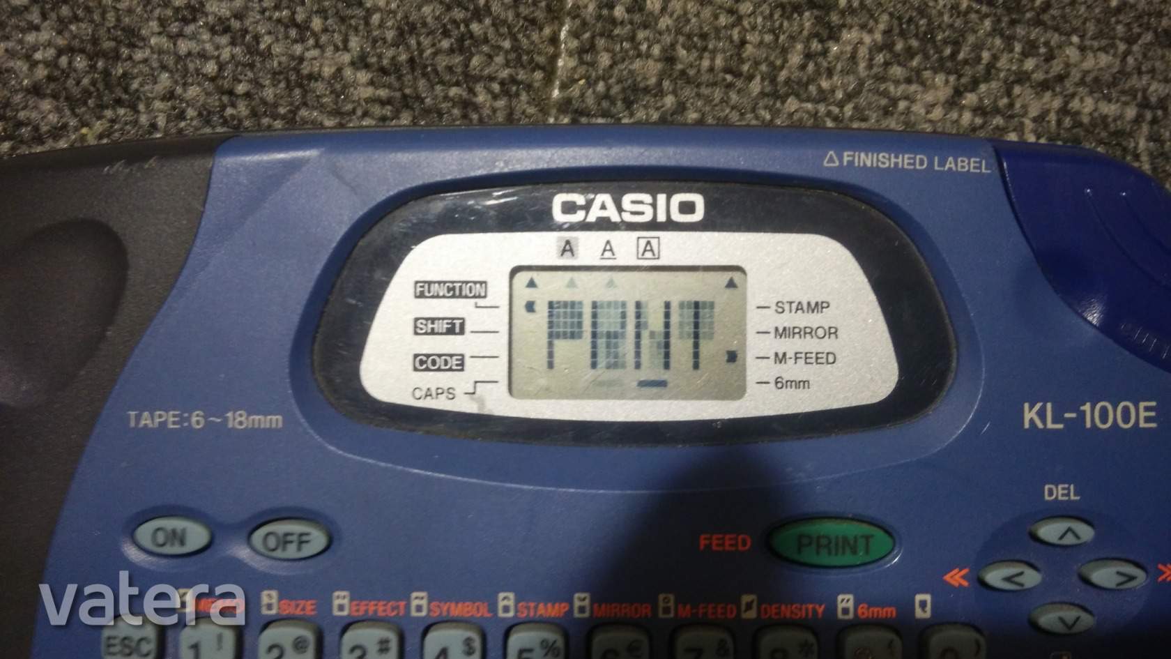

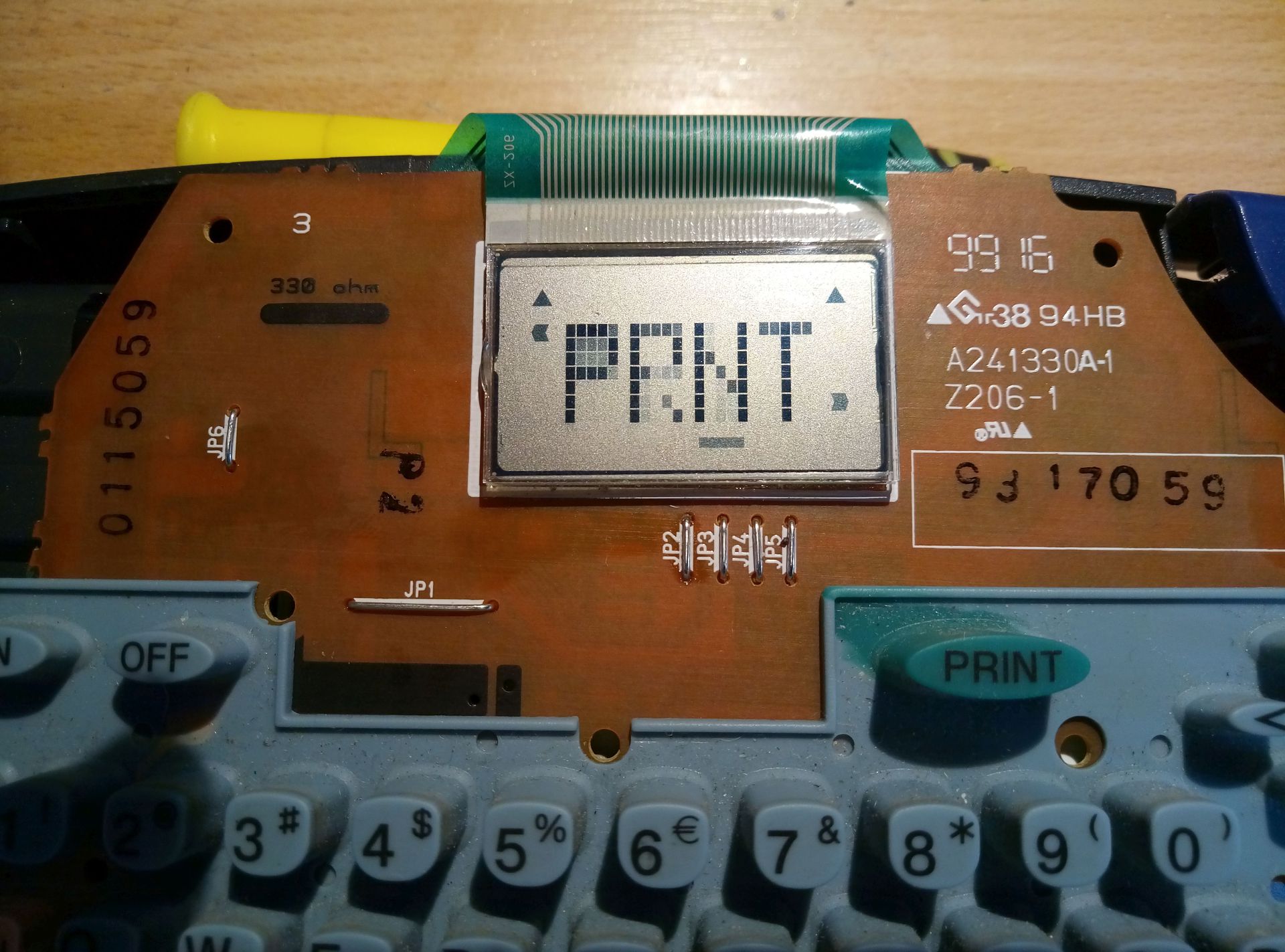

Mi okozhat ilyen hibát egy LCD-n? Tehát nem csak az aktivált pixelek működnek, hanem körülötte is több. Van egy forrólevegős forrasztóállomásom, azzal végigmelegítve a csatlakozókat javul a helyzet, de egy idő után visszaáll az olvashatatlan állapot. Ezeket is ilyen műgyantás trutyival ragasztják? Kint maradhatott valamikor a napon?

Mintha maga a kijelző vezérlő lenne a hibás vagy valaki nem nyomta meg magát a kijelzőt?

Nem csak végigmelegíteni kell a ragasztott fóliacsatlakozó sávot, hanem valami nem karcolós kemény anyaggal a melegített sávot rányomni, pld.: rajta lenyomva végighúzni. Én is a kijelző vezérlő hibájára tippelek.
(#) Bakman válasza ksanci hozzászólására (») Okt 14, 2019 /
Akkor is csinál ilyet, ha a kijelző szalagkábelének valamelyik végére ráfolyt valami, okozva ezzel némi vezetést a jó szigetelés helyett.

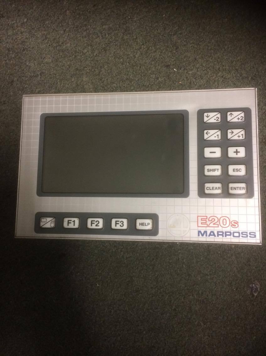

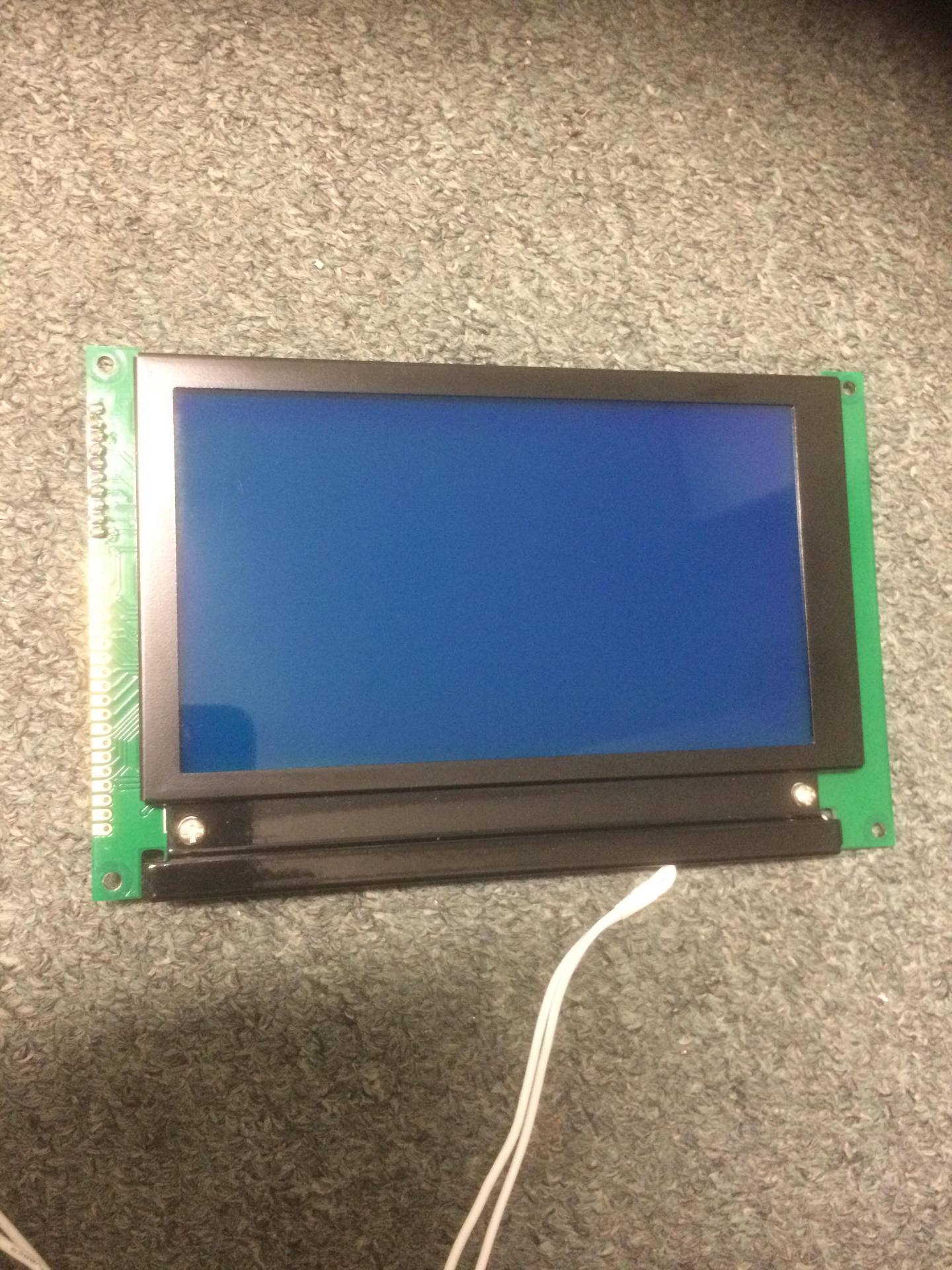

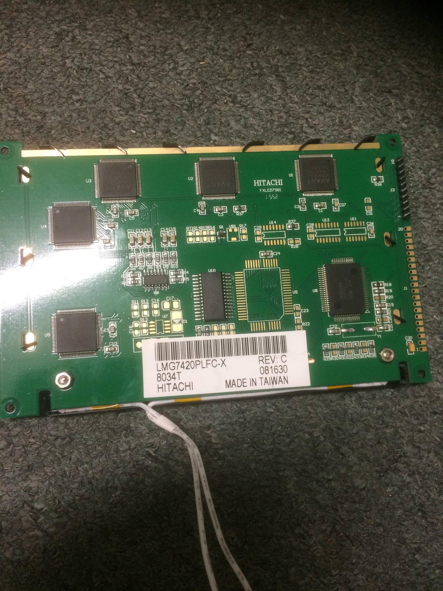

Van egy ilyenem, lehetne tesztelni valahogy?
Vagy valami okosra felhasználni?
Ilyenbe való.

Bármi lehet, nagyon óccsón vettem ezzel az ismert hibával
De nem hinném, hogy a kijelző fizikai sérülése miatt lenne.
