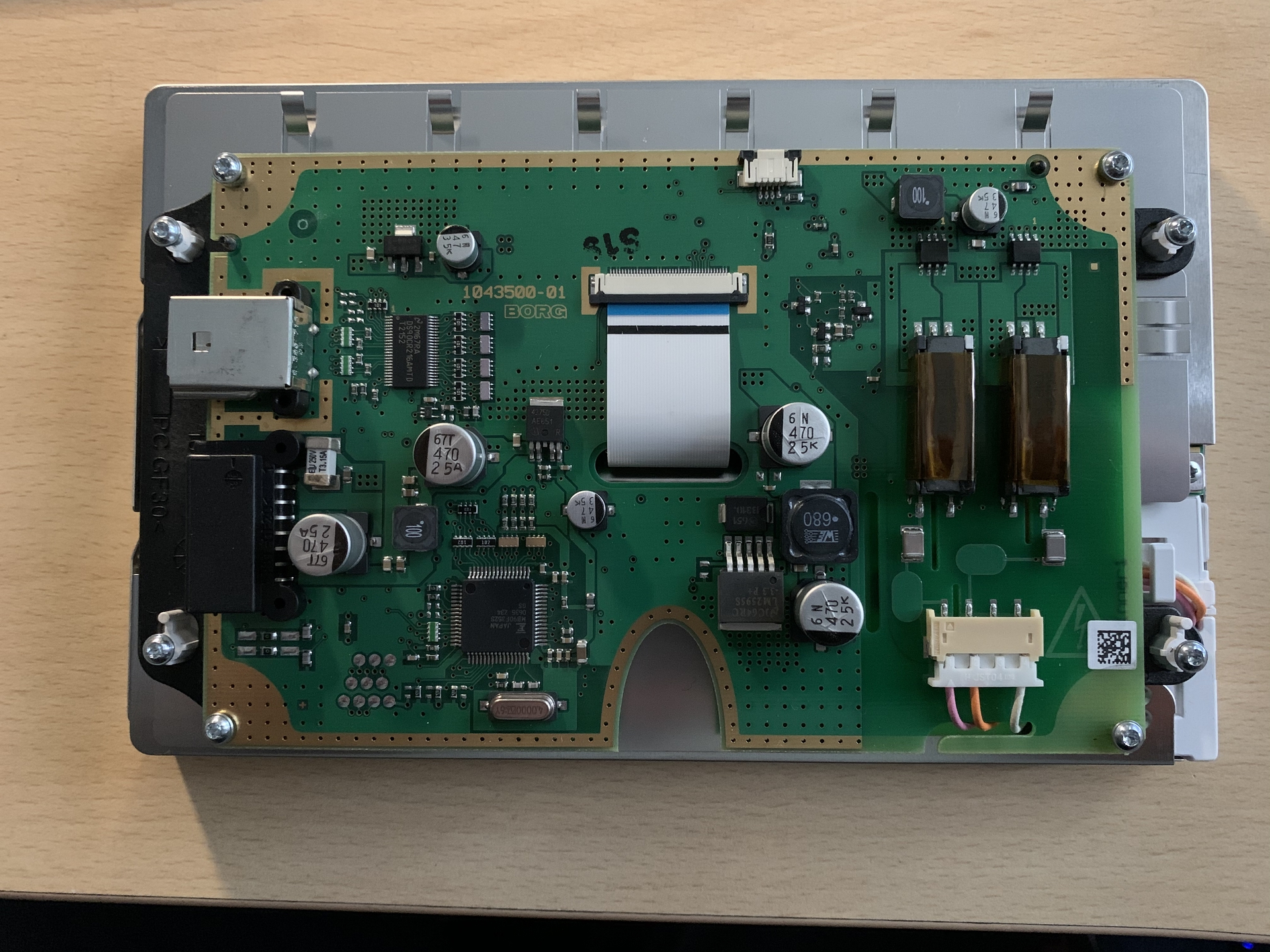

(#) menyus hozzászólása Máj 7, 2020 /
Pár napja kérdeztem egy számomra ismeretlen csak 10 lábú LCD ről, nos azóta sikerült beazonosítani. CV9162H COG LCD modul. 2x16 soros, csak az nem világos hogy HD44780 kompatibilis e. Azért van csak 10 lába mert a D0 - D3 nincs kivezetve, így csak 4 biten használható. Viszont a kivezetések a HD44780 hoz képest pont fordítva vannak. Az 1-4 pin az a 4 LCD adat láb..stb. Viszont ami még nem tiszta, hogy 2 táp lába van(?) a VDD és a VLCD. A VLCD lenne a kontraszt lába? Mert erről egy szó nincs az adatlapjában. Adatlap szerint ez a (VLDC) az LCD működési feszültsége, a másik pedig az LCD feszültsége a logikához. (VDD) Ezt nem igazán értem... Tudnátok segíteni?

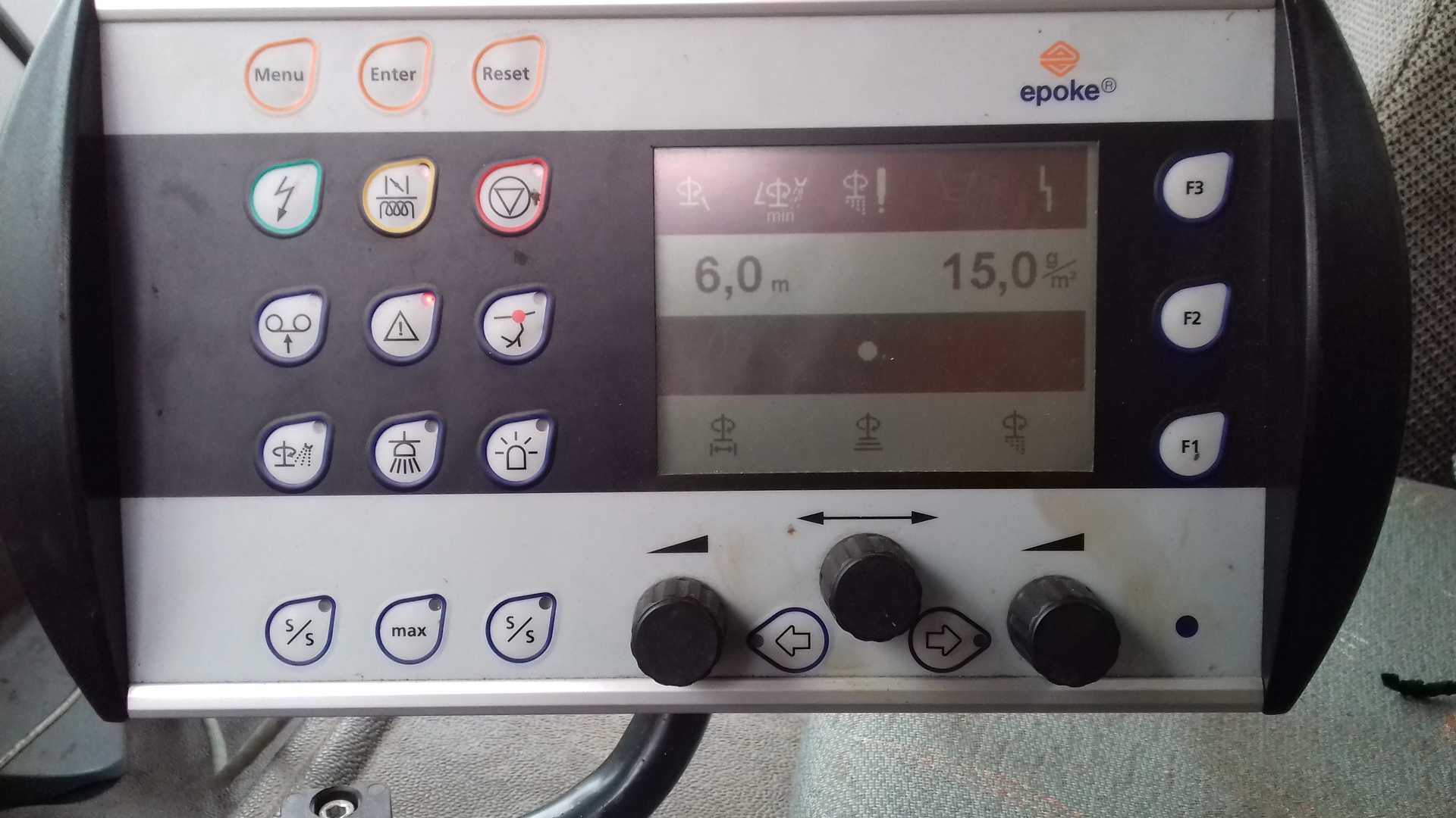

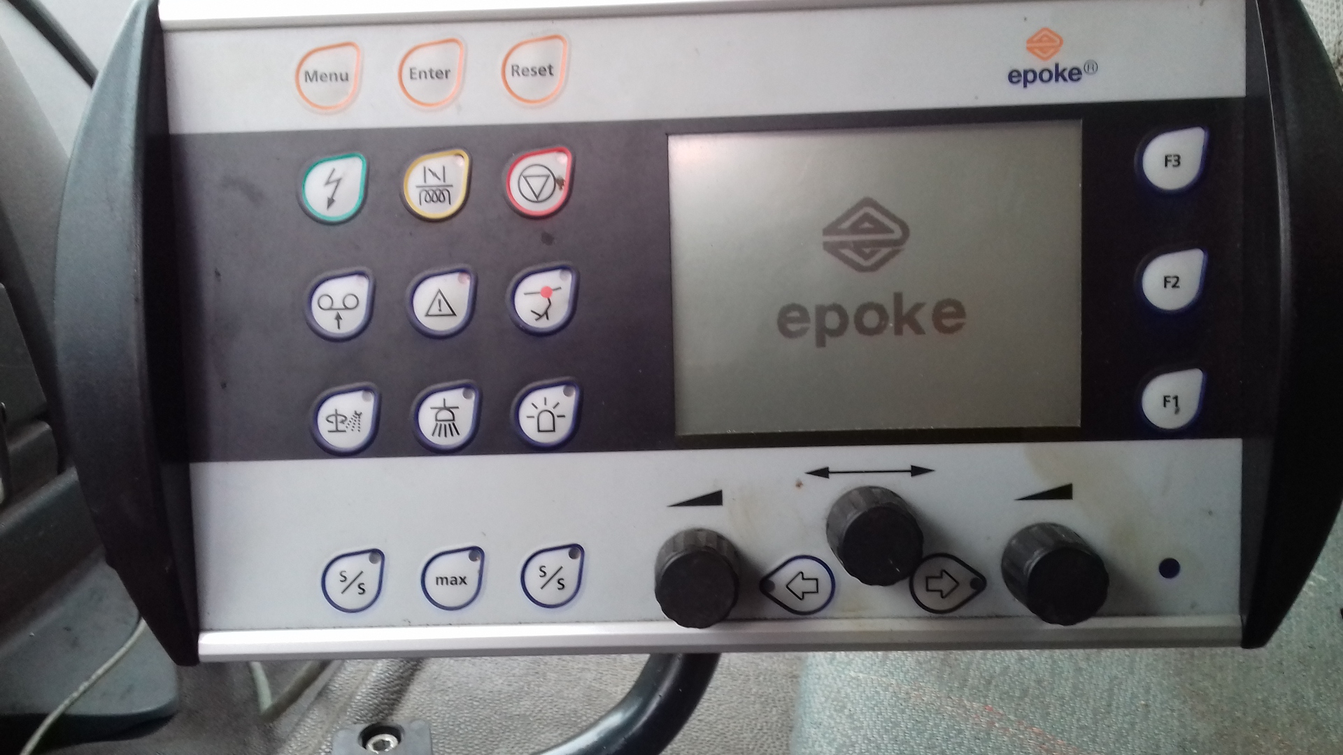

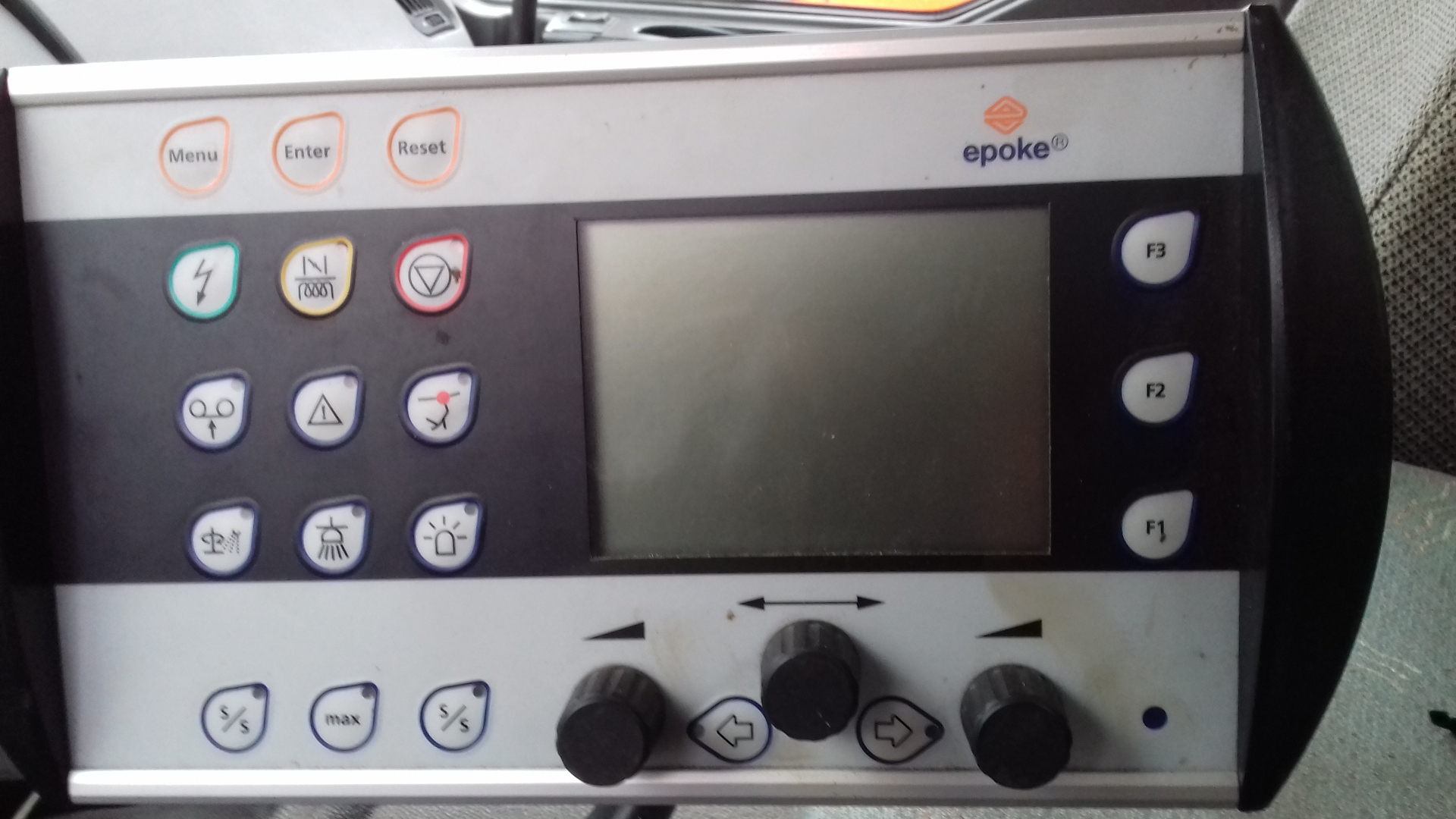

(#) mraulajos hozzászólása Nov 20, 2020 /
Tisztelt Fórumtársak! A lehetetlennel próbálkozom.
A képeken látható kijelző halt meg, egyik pillanatról a másikra. Az első 4 kép, sorrendben azt mutatja,hogy mit kellene neki mutatni, az áram rákapcsolását követően.
Az első kép, amikor még nincs feszültség alatt. (világos)
Most, csak annyit produkál, mikor fezsültség alá helyezem: felgyullad a képernyő világítás, elsötétül a képernyő. és kész. Minden egyéb funkció működik rajta, mindent vezérel, csak nem látjuk az értékeket. A képek, egy ilyen jól működőről készültek.

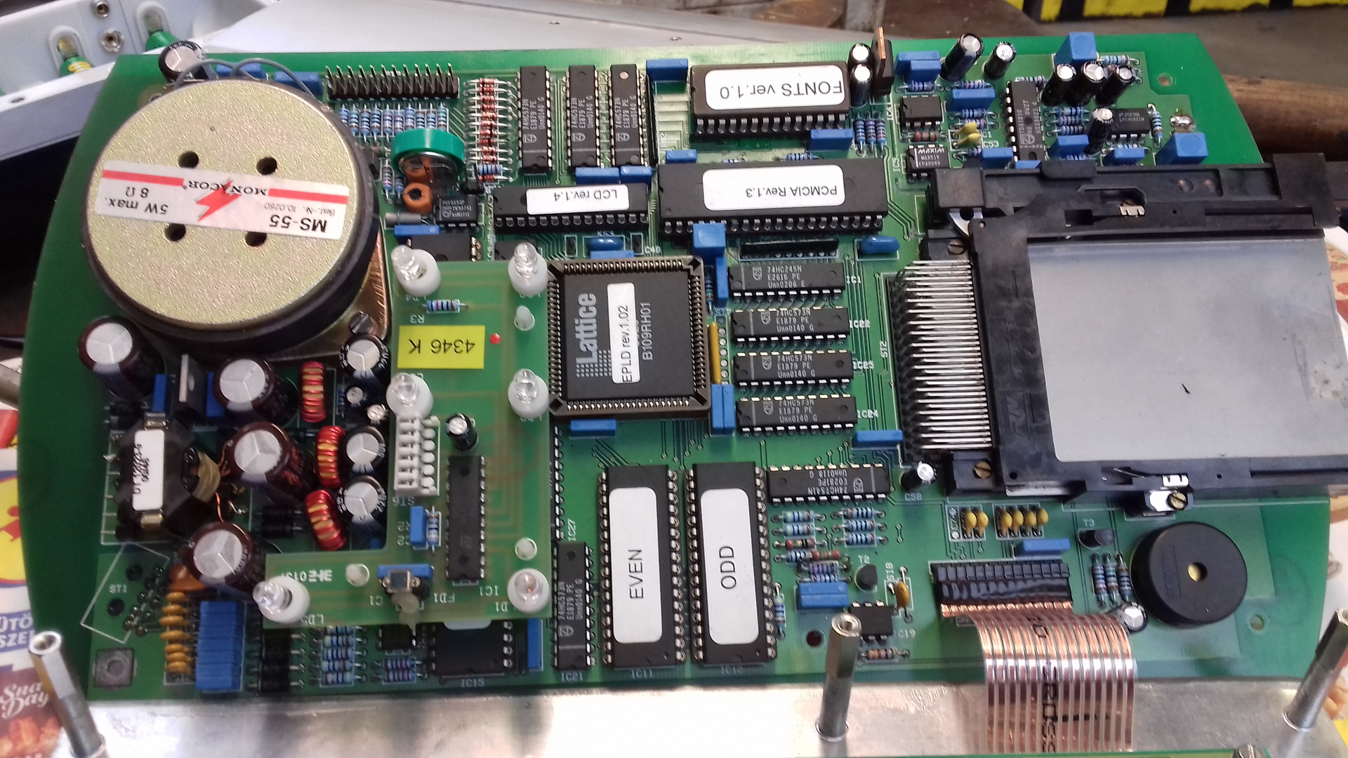

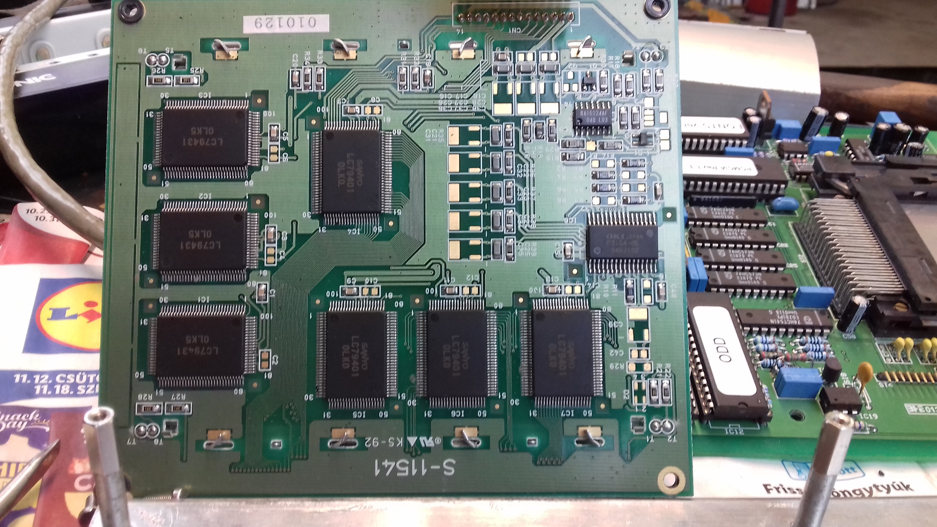

További belső képek.
