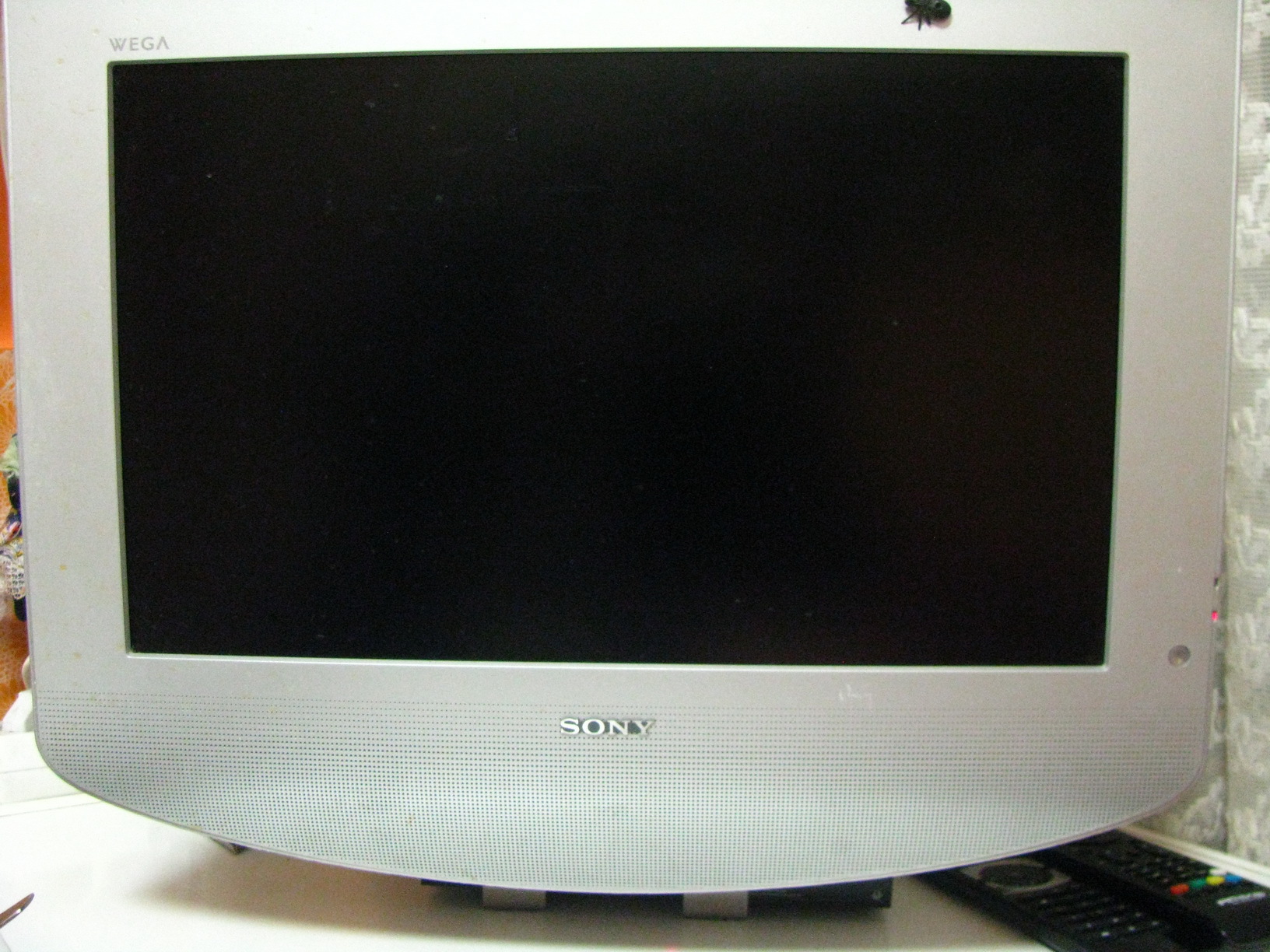

(#) hg1dmt válasza rolie hozzászólására (») Dec 3, 2018 /
Szia! Nincsen zoom. Ez a kilógás ( igen, mint a képújságnál jobban észrevehető - vízszintes, és függőleges) annál kevesebb, ( fotó) Sony Wega tv A hátsó tábláját a felfüggesztés miatt nem látni.

(#) deebo válasza hg1dmt hozzászólására (») Dec 3, 2018 / 1
Általában a szervízmenüben lehet állítani az overscan-t, ha a zoom funkció nincs bekapcsolva és nem állítható a képarányokkal. Itt már nincs eltérítés, tehát pontosan az a (beállítási) gondja, amit kizártál, csak gagyi cuccoknál nem állítható a user menüben.

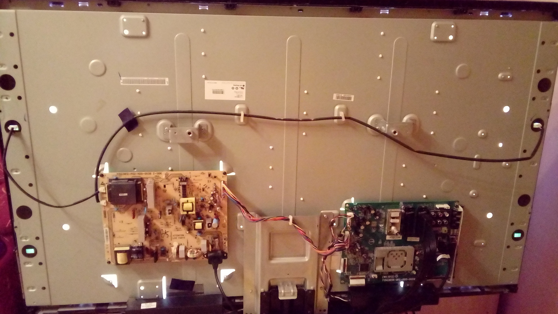

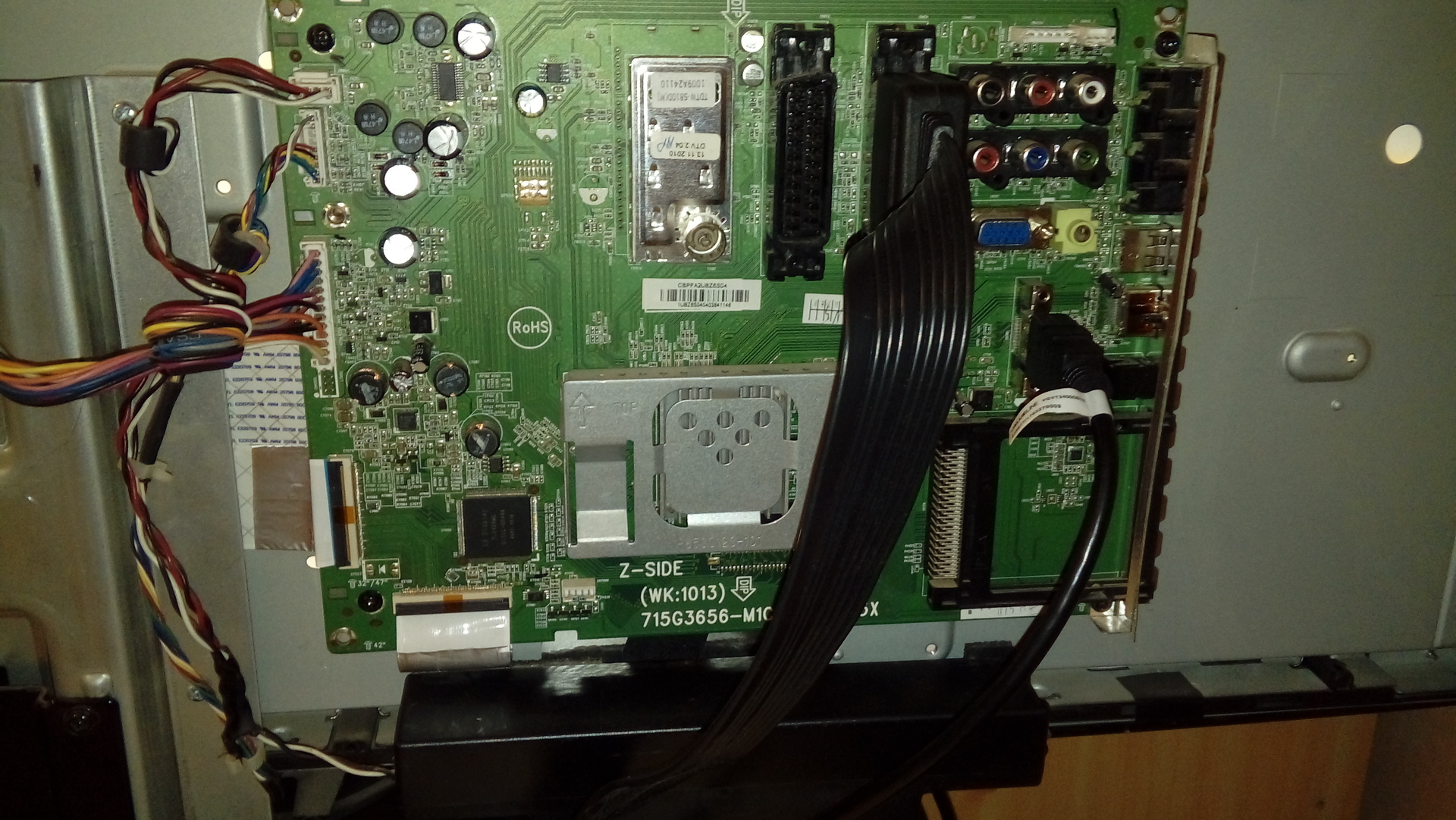

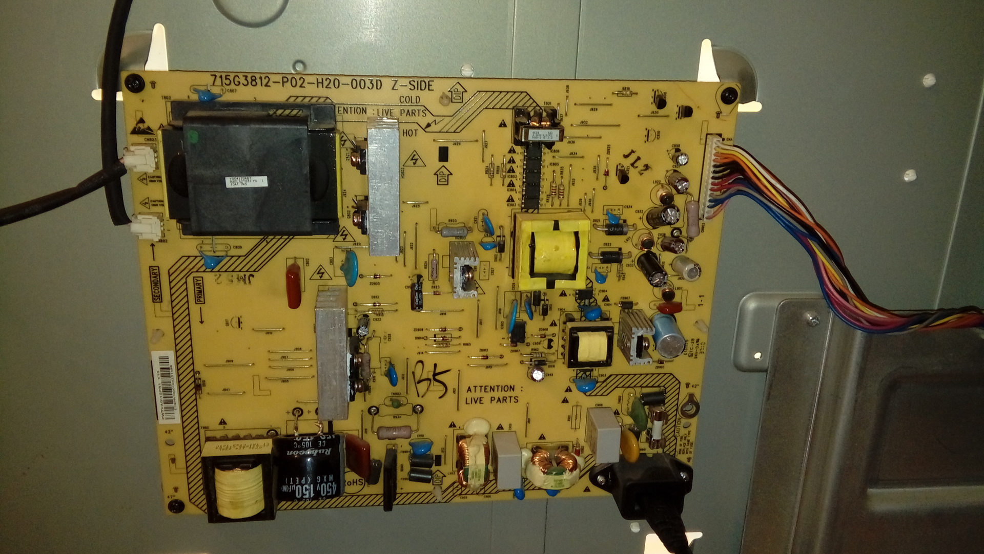

(#) Ditekverő hozzászólása Dec 15, 2018 /
Némi ötlet vagy segítség kellene. LCD TV, 117 cm, Philips, megy egy hétig hiba nélkül, majd elkezd villogni a képernyő. Olyan, mintha behozná az 50 Hz-es hálózati frekvenciát. A tápegység nagy kondijára gyanakodtam, kicseréltem, ráadásul kicsivel nagyobbra. Minden jó és szép volt egy hétig, majd ismét kezdi a villogást. Villog, abbahagyja néhány percre, majd ismét kezdi és ez egy idő után folyamatossá válik. Merre kutakodjak?
(#) yohnsee válasza Ditekverő hozzászólására (») Dec 16, 2018 /
Ki kellene deríteni, hogy a háttérvilágítás vagy az LCD panel rosszalkodik. Az én tippem háttérvilágítás lenne. Kellenének képek a készülékről, típus, miegymás.
Ha van esetleg a kijelző fém részén egy luk, amin keresztül átjön a háttérfény, akkor levett hátlappal el tudod dönteni, hogy az LCD ugrál vagy a háttérvilágítás. Ha a lukon keresztül is látszik a vibrálás, akkor háttérvilágítás probléma.
Mérni kellene, hogy amikor rakoncátlankodik, akkor az alaplap felől a csatlakozó DIM pontján is ugrál-e a feszültség. Egyszer belefutottam egy Philips-be, ahol át kellett kössem ezt a pontot, fix feszültségre, mert nem találtam az alaplapon a hiba okát. A tulaj pedig nem akart ezért egy új alaplapot venni. Azt próbáld ki, hogy esetleg a háttérvilágítás intenzitásának a változtatásával a hiba hamarabb/később esetleg ugyanolyan időközönként jön? Tudom, hogy ez nagyon kellemetlen hiba, ami hetente egyszer jön elő, de pl. melegítéssel lehet, hogy rá lehet venni, hogy hamarabb mutassa meg magát.
(#) Ditekverő válasza yohnsee hozzászólására (») Dec 16, 2018 /
Köszönöm a tanácsokat, Yohnsee!
Benéztem a lyukon, látom a villogást, tehát háttér világítás lesz a nyerő.
Küldenék néhány fotót, hátha egyszerűbb lesz a dolog.
Citromsárga vezetéket szakítsd meg az alaplap és a táp között, egy 1k ellenállással kösd vissza rá a fehér vezetékre a táppanel oldalon. Ezután használd a TV-t, ameddig megy, amikor pedig bekrepál, döntsd el, veszel-e bele új alaplapot.
Tudom, a fenti sorok egy kis magyarázatra szorulnak. Pályafutásom során nem volt még olyan TV, ami annyira megszivatott volna, mint ennek a 42 colos testvére. Pontosabban a 42PFL3405H/12.
Szomszéd szólt, hogy tönkrement. Tipikus tápegység hiba jeleit mutatta (nem indult a PFC, feszültségek csak 1 pillanatra jelentek meg) így rendeltem bele egy új táppanelt, mert a régit sehogy nem tudtam feltámasztani. Majd az új is ugyanazt a tünetet mutatta. Ekkor döbbentem rá, hogy az alaplap a hibás. Jelenleg ott tartok, hogy a 3. alaplapot rendeltem hozzá (ezúttal hollandiából) ami talán már jól fog működni. Rengeteg órám és idegszálam elment a diagnosztizálással, nem kívánom senkinek. Úgyhogy jótanácsként írtam a fentieket, így nem kell végigmenj azon, amin én mentem.
