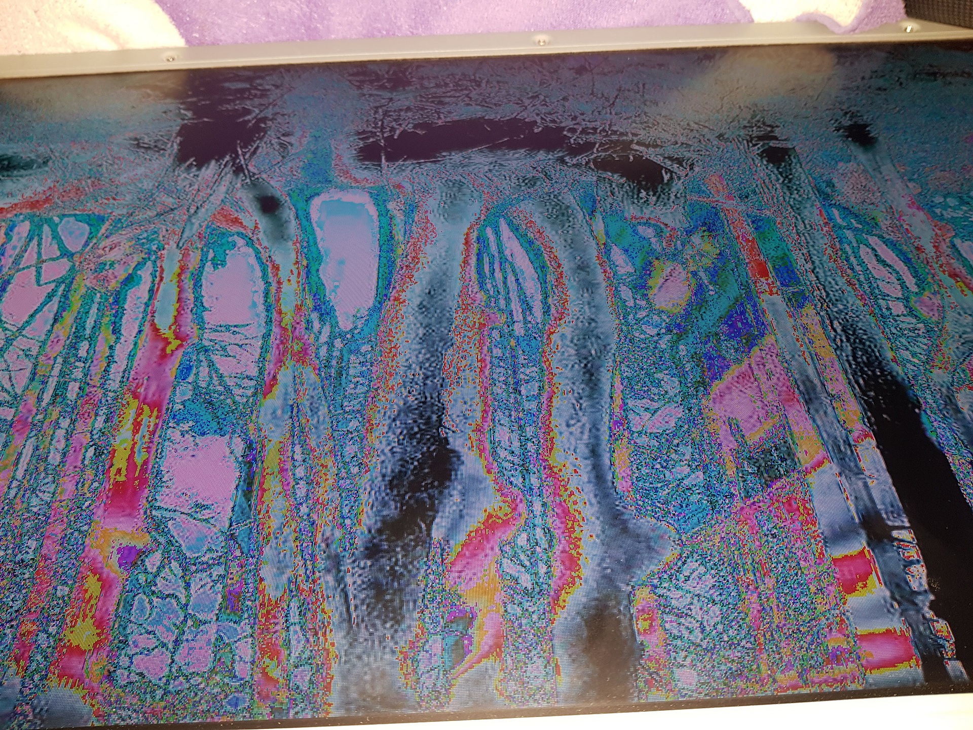

				Na megcsináltam az összekötő kábelt. Van egy SELECT LVDS DATA FORMAT pin, amit nem tudtam hova kötni, így a "levegőbe" lóg.  Kipróbáltam több 1366*768as 5Vos firmwert, de a kép olyan mindig mint a csatolmányban. A menü is hibás, ha előhozom. A képet HDMI-n kapja. Az összekötő kábelt ellenőriztem, a pinek nincsennek felcserélve! A hozzászólás módosítva: Jan 26, 2019
				Nem. Mert a kék háttér bejön (ugye azon látszana ha sérült lenne, de teljesen épp), ugye írja a kínai no signal feliratot, csak az is ilyen érdekes színvilággal. Ez a kép HDMI-n készült.  Olyan mint ha a színek meg lennének keveredve. Vezérlő jó, mert amiből kiszedtem, annál jól működik. Gyanúm, hogy kell neki az a SELECT LVDS DATA FORMAT pin. Csak azt lehet e 5Vra húzni, vagy hány volt kell neki? A hozzászólás módosítva: Jan 27, 2019
				Az előző képeden mit kéne látni? Informativabb ha tudunk viszonyítani mi helyett mi jelenik meg. Bővebben: Link a v59 leírásában beszélnek az lvds map-ról, nem tudom a v56-nál hogy van-e. Itt vannak lvds kábelbekötések: Bővebben: Link ugyanitt nézelődj még a bal oldali menüben
				Ez lenne a kép. Ha jól rémlik, van benne ilyen LVDS map állítási lehetőség. Ezt holnap meg is nézem. A hozzászólás módosítva: Jan 27, 2019
				Ettől valami egyértelműbb szines kockás tesztábrát keresgélj   Bővebben: Link esetleg jobban látszik ha valamit mégis elkötöttél A hozzászólás módosítva: Jan 27, 2019
				Ez csak a gépen háttér, semmi tesztkép jellege így hirtelen nem volt.   Holnap (azaz majd már ma), kipróbálom más képpel. Meg ha a SELECT LVDS DATA FORMAT pin lekötöm testre, ill felhúzom 5V-ra gondolom kárt nem tehetek benne. Ha már a kijelző is 5V igényű.
				Na azt a csodálatos képet az említett láb okozta. +5V húzva, tökéletes lett a kép. A méretezést is beállítottam, így a kijelző jó. Sajnos a main adta meg magát, sok energiát nem feccölök bele, megy bele egy ilyen kínai vezérlő. Köszi a segítséget!
