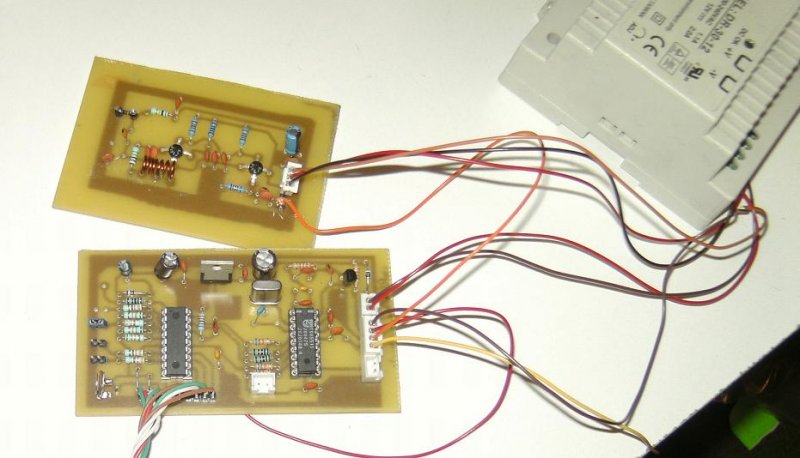

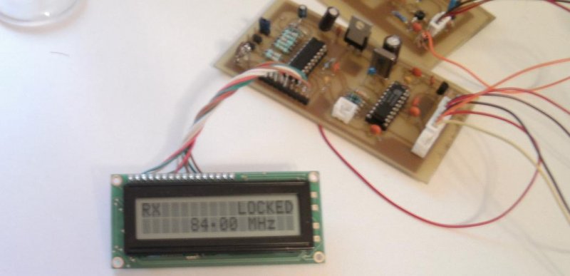

Közben elkészült a TSA5511-es PLL. A kvarc nem 3,2 hanem 3,57 Mhz, tehát arra számítok magasabban megy kb 1,1 szeresen. 90 megára állítva remélem 100 körül találom meg a jelet.[OFF]teszek ide is egy képet, de a Pll topikban nyestölöm tovább.

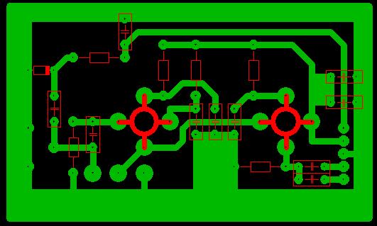

Itt lenne a VCO nyákja. Először BF199-el próbálkoztam, de végül a bevált BF981 es verzió mellett döntöttem. Behúzom 137-kf frekire, aztán Feri Pll jével maszírozom a későbbiekben.
A csatolt VCO remekül működik, több helyen is hosszú ideje használom, nagyon meg vagyok vele elégedve. Úgyhogy hajrá, szerintem nem lesz gond az élesztés sem, elég stabil az áramkör. A szokásosnál kevesebb hidegítő kondival is építettem már meg, és akkor sem gerjedt.

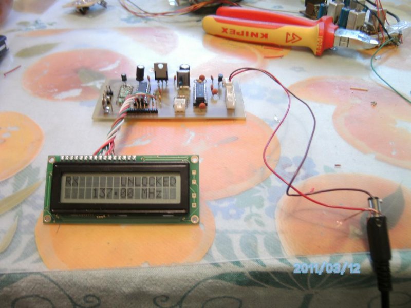

Sziasztok! A VCO nyákja ebben a pillanatban jött ki a marató fürdőből, és jött hozzá Fet is velem a haza út során. Teszthez használom a TSA5511 et tisztán az egyszerűbb nyák miatt, késöbb 108 alatt akarom használni.

Majdnem kész, de ma már nem lett meg. Úgy akarom megcsinálni, hogy a varikapokat könnyen lehessen cserélni teszt célból.

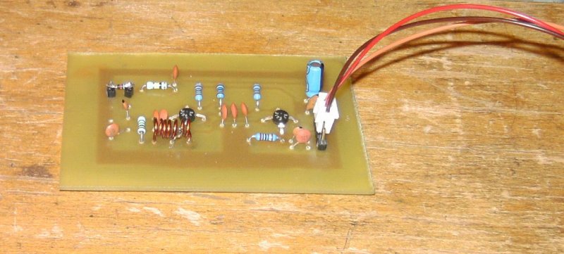

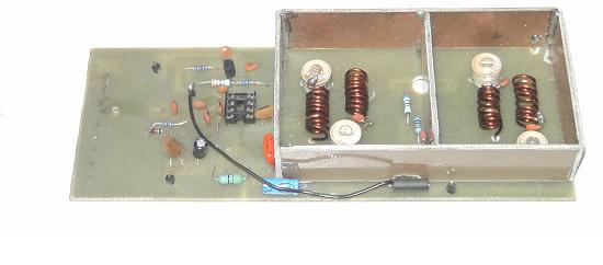

Sziasztok! Igy néz ki a VCO. Kicsit szellős lett. Még nem teszteltem.

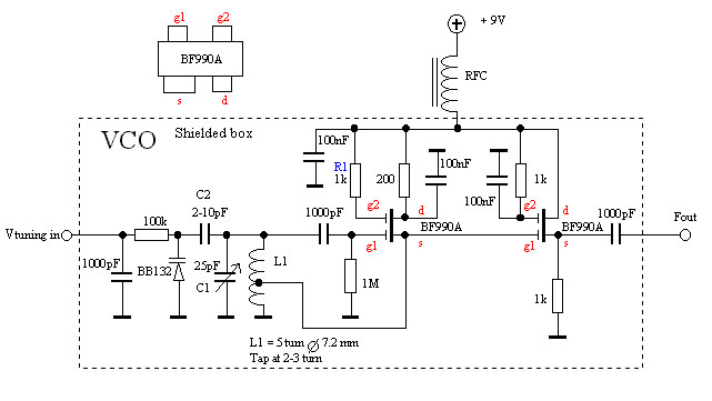

Közben találtam ezeket. Kipróbálom, mert BF199 el egyszerűbb lenne a keverő "oldala"Bővebben: Link
MŰKÖDIK a PLL! Szignálként fogom használni vevő bemérésekor.

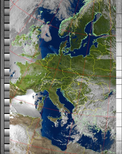

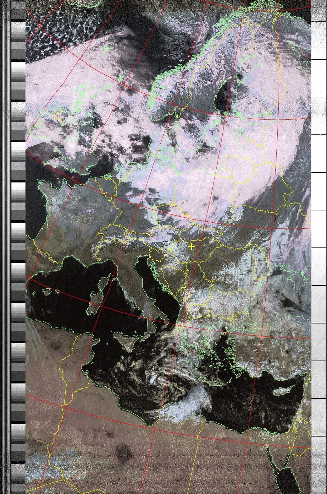

Sziasztok! Végre sikerült beszereznem a vevőmhöz jópár darab CFU455B szűrőt, aminek megvan a kellő sávszélessége. Az első próba nemrég meg is volt, csatoltam az eredményt. Egyelőre csak egy prototípus az áramkör, össze-vissza van rajta kötözve minden, ha lesz időm majd új nyákot tervezek hozzá, és elkészítem a végleges verziót.
WXtoImg volt a program. A kontraszton majd állítok még, valószínűleg a 455 kHz-es KF tekercs nincs tökéletesen beállítva.

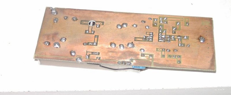

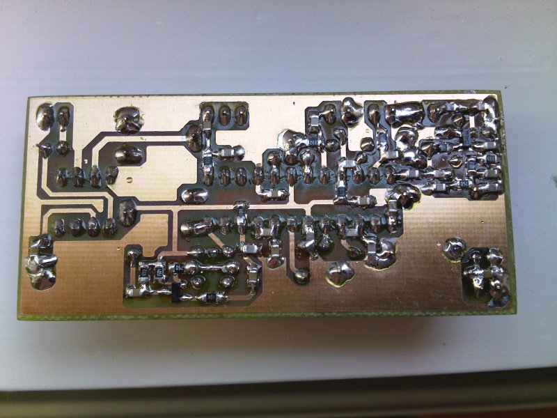

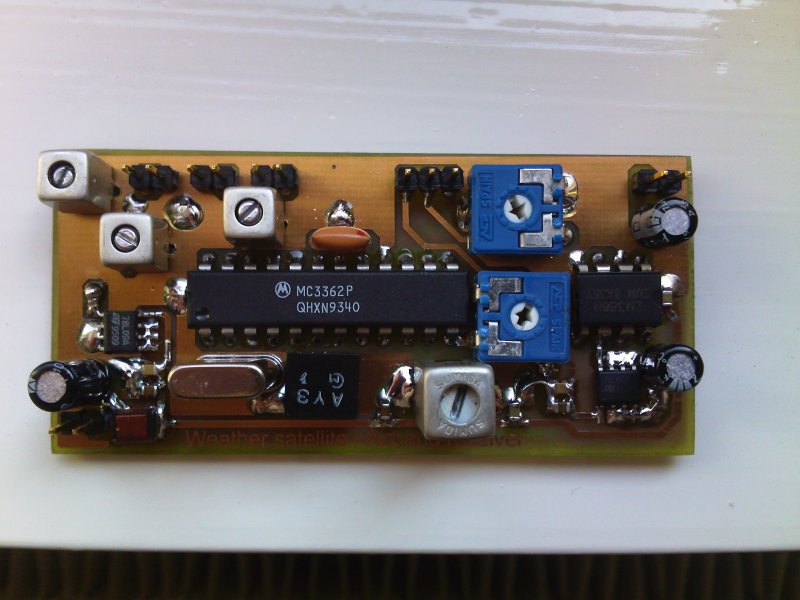

Ma elkészült egy új vevőm, a beállítás és tesztelés még hátravan, ma csak a nyákkészítésre és beültetésre volt időm.

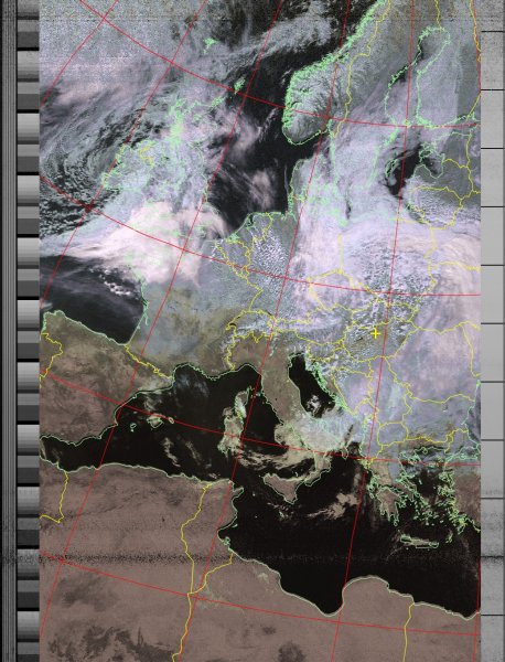

Illetve csatoltam képeket egy korábbi verziómmal vett adásokról, mely vevőben már az új, CFU455B szűrőket használtam.
Jól néz ki az új nyák
A vett kép is nagyon jó, látszik hogy a megfelelő szűrő mennyit számít. A kép közepén majd 90°-os elevációnál mi az a zavar? Nekem a gépjármű gyujtásokkal szokott meggyűlni a bajom.
A szűrő rengeteget dobott az egész vételen. A nagyobb sávszélesség miatt már 1-2 fok magasan hallom, ami korábban elképzelhetetlen volt. Gondolom itt a doppler miatt nem pont a beállított frekin jön a jel, viszont a nagyobb sávszélesség miatt már ez is "belehallatszik" a vételbe, nem úgy mint egy keskenyebb szűrővel.
Az a zavar 90 fok környékén egy mobilhívás kezdete. Vétel közben becsörögtem, és villám tempóban rohantam ki a házból, minél messzebbre az antennától és a vevőtől Sajnos gyorsabban nem tudtam futni, úgyhogy ennyi benne maradt a vételben.

egyébként ez az izgalom az egészban. Azt nézem, hogy a pici IC az fesz stab IC? Ebben az esetben ez a kapcsolás az RT ben közölt "alapkapcsolásra épül PLL es verzióban? Jön még elé egy BF981 vagy így működik ahogy van? Nos aki korábban elzárkózott a kétszeres keverésű MC3362 től, az hibás döntésnek bizonyul a képek alapján.
A két felületszerelt, SO08 tokozású IC az egy-egy feszültség stabilizátor valóban. Egy 78L09 és egy L05, az egyik a BF998-assal épült előerősítőnek, a másik az MC3362-nek. A képen, amit csatoltam, azon az áramkörön rajta van minden kompletten. Az antennától a hangfrekis kimenetig, csak a PLL-t kell rákötni.
Hűű
Elsiklottam az SMD alkatrészek felett amikor korábban megynyitottam az említett képet. Azt hiszem ezzel megcsináltad a fizikai értelemben vett kegkisebb vevőt a topicban. A tekercseket honnan sikerült bányászni? A másik kérdésem a FET második rezgőkörének csatolására vonatkozik az MC hez: hangolt kör kapacitiv csatolással? Sokat vergődtem az előző vevőmnél ezen a részen. Egyébként így, hogy teljes funkciós vevő, még jobban tetszik.

Megpróbálom konkretizálni a problémát. BF981 es erősítőt párosítottam SO42P vel. Az első párhuzamos rezgőkört kiválóan tudtam hangolni, de a második elvileg soros felépítésű auto trafós jelegű kör számomra kimérhetetlen maradt. Ha GDO-val megkínáltam pár méterről a keverő fokozatot 137 Mhz-es jellel akkor üttetést hallottam ugyan a műsorvevőn, de amúgy süket volt a cucc. Aztán elnapoltam a problémát, de valószínű két forrasztással működésképessé lehetne tenni. Persze az is lehet hogy a többi kör volt mellé hangolva(szerintem nem), vagy valahol máshol veszett el a jel, de akkori QTH mellett wobbler és szignál hiányában feladtam. Annyit változott a dolog, hogy két PLL birtokában elég nagy eséllyel lennék képes hangolgatni a cumót.
Elgondolkodtam a fenti hibaleíráson annak tükrében hogy ennél a verziónál nincs is benne még a FET... :hide: (mai kép)
Hát igen, tuti, hogy a korábbi verzióval keverem a dolgot.

A FET második rezgőkörével egyébként sokmindent én sem tudok állítani. Az elsőt szépen be tudom hangolni, de a másodiknál csinálhatok bármit, szinte mindenhogy ugyan az a végeredmény. Ezen jó lenne változtatni, itt elég sok veszteség lehet (mármint hasznos jel tekintetében). Gondolkodom egy vevőn, MC13135-ös IC-vel, de annak ellenére hogy ez az MC3362 utódja, valamivel rosszabb az érzékenysége, ami miatt nincs meg a kellő lelkesedés bennem. Amit még szeretnék kipróbálni, hogy SA612-es keverő, és utána a KF-et MC3367-essel csinálnám meg, megvan hozzá minden, csak nyákot kéne tervezni. A vevő (amiről nemég feltettem a képeket) alkalmas egyébként AM adások vételére is, hogy a repsáv is figyelhető legyen vele. Most nem vagyok otthon, még nem tudtam kipróbálni a vevőt, talán hétfő este vagy kedden... |
