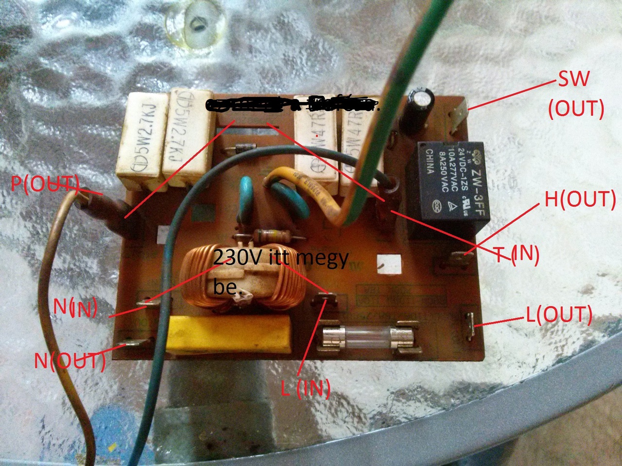

				Sziasztok ! Valaki meg tudná mondani hogy kell bekötni egy mikrohullámú sütő lágyindítóját? Egy toroid elé szeretném. Itt egy pár kép. Köszönöm előre is.				 A hozzászólás módosítva: Aug 20, 2017
