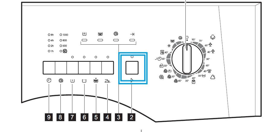

(#) Fats Domino hozzászólása Kedd, 17:41 /
Zanussi
Jó délutánt!
Zanussi ZWS 2101 mosógépünk mostanáig remekül működött, majd ma, a mosásnál nem indult el a szivattyú motor, kiszedtem ,rákötöttem ~ 220 V-ra, működik, visszaszereltem, és most már csak az indító gomb feletti LED villog. Kérem a tisztelt urakat, ha van bármi ötletük a (házilagos ) javítást illetően, kérem írjanak. Amit még megtaláltam erről, a panel tipusa :minijst 546134503
(#) Fats Domino válasza Fats Domino hozzászólására (») Sze, 11:19 /
Üdvözletem a tisztelt fórumozóknak! Valakinek esetleg van ötlete a javítást illetően? Köszi ,üdv

(#) uniman válasza Fats Domino hozzászólására (») Sze, 15:15 /
Felesleges sürgetni a hozzászólásokat.
"rákötöttem ~ 220 V-ra" - na ez egy kicsit megrémísztett engem ! Nem azért, mert 230V van már sok éve... Mindenhol le van írva, hogy az ilyen motorok "szétpörgethetők" a direkt hálózati feszültség ráadásával. Igaz nem tudni milyen motor és mennyi ideig pörgetted...
Tíz évvel ezelőtt az ET-n tárgyalva volt...
(#) zolika60 válasza uniman hozzászólására (») Sze, 15:43 /
A szivattyú motor nem pörög szét. Legfeljebb egy szénkefés főmotor, az is csak akkor, ha terheletlenül forgatják sokáig.
(#) uniman válasza zolika60 hozzászólására (») Sze, 15:59 /
Oh, köszi, akkor ezt benéztem...a "mosásnál nem indult el" megzavart, ezért ugrott be a főmotor...
SM-je is elérhető...
A hozzászólás módosítva: Sze, 16:08
(#) még1MbR válasza zolika60 hozzászólására (») Sze, 20:43 /
Triakos szabályzón keresztül szoktam tesztelni a főmotort, amit egy rossz porszívóból szedtem ki.
Így terheletlenül sem fog szétpörögni.
(#) Josi777 válasza Fats Domino hozzászólására (») Sze, 20:50 /
Motor triacot kéne ellenőrizni a panelen. Ezen még ha jól emlékszem, akkor TO-92-es tokozású van, könnyű cserélni.
