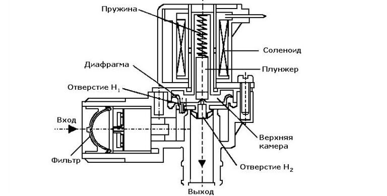

(#) még1MbR hozzászólása 20:33 /
vízbeeresztő szelep működése
Elektrolux vízbeeresztő szeleppel küzdök, E11-es hibakódot dobott ugyanis a gép.
Tesztet indítva láthatóan alig-alig engedte be a vizet, így kivettem, szétszedtem, minden kitakarítottam.
A tekercs jó, a bent lévő rugó és mozgó rúd szépen mozog, mégsem indul meg a víz, nem nyit ki rendesen, csak egy picit, ha áramot adok a tekercsre.
A gyanúm erre a membrános részre tekerődött, ami hasonlít a WV tartályban lévő elzáró részhez.
Van ott egy pici furat, amit elvileg el kell tömítenie a mozgórész végén lévő kis gumi tömítésnek.
A pontos működését még nem értem, de a wc tartálynál a gyors zárást volt hivatott intézni.
Lehet nem zárja le tökéletesen a kis furatot a mozgórész vége.
Ha esetleg valaki ismeri a pontos működési mechanizmusát ennek a membrán résznek, megköszönöm, ha megosztja.
Addig túrok egy működő, bontott szelepet és összehasonlítom a belsejét.
Köszi
(#) még1MbR válasza még1MbR hozzászólására (») 21:06 /
Na találtam másikat, átcseréltem a belső részt és rendben működik.
Vélhetően az a rész volt problémás, amit leírtam, mert semmiben nem tért el a másik.
(#) moltam válasza még1MbR hozzászólására (») 21:57 / 1
Valószínűleg szervo működtetésű, mint a nagyobb pneumatikus szelepek. A víznyomás felhasználásával sokkal kevesebb elektromos teljesítmény szükséglettel nyitható mint ha közvetlen a mágnestekercs dolgozna csak.
