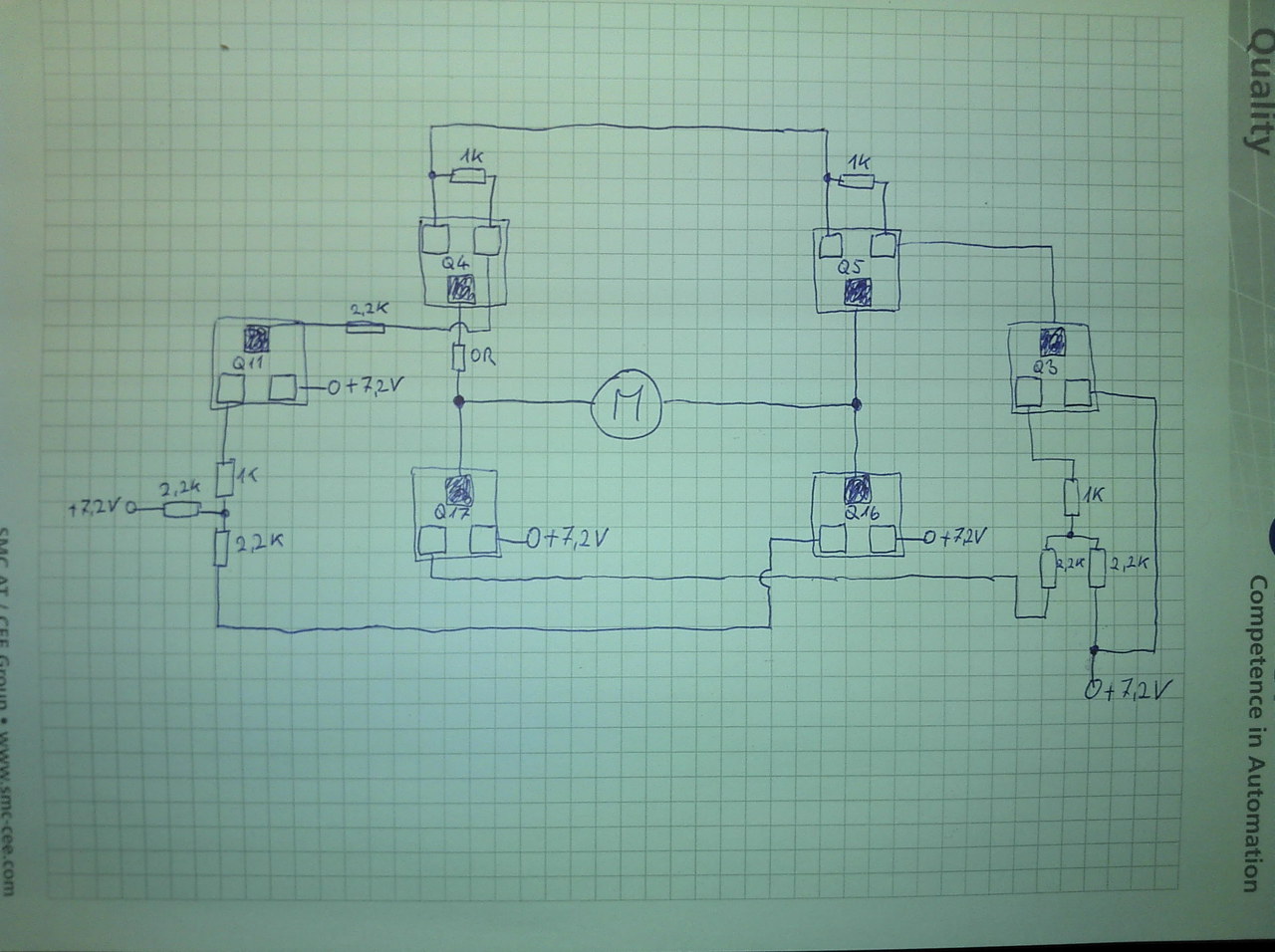

Segítségeteket kérném! Adott egy rc modellautó. A két meghajtó motorból csak az egyik megy. A nyákot alaposabban megnézve, az egyik motorvezérlő H híd 2 tranzisztora elfüstölt. A motor nem sérült azzal nincs probléma. A gond az, hogy sérült tranzisztorokat nem tudom beazonosítani. 2 db SOT23-ról van szó, a marking code: AFBP és 2312. Már két napja bújom a netet, de semmi.
Tud valaki segíteni?
(#) GPeti1977 válasza whitedragon2 hozzászólására (») Jan 23, 2015 /
Próbáld meg visszarajzolni az áramkört. A valószínű lehetőség NPN, PNP tranzisztor, vagy N, P MOSFET, a kapcsolásból ki lehet találni mi lehet ott és helyettesíteni kapható alkatrésszel.
Esetleg egy fénykép?
Mivel van egy jó rész azokat kiforrasztva kimérhető milyen alkatrész.

(#) ferci válasza whitedragon2 hozzászólására (») Jan 23, 2015 /
TSM 2312 SMD :: N-Ch 20V 5A 1,25W 0,033R SOT23 - talán ez az egyik.
AFBP: próbálj írni a "supplier"nek, ha nem találod meg.
Sajnos, ezek a pici fetek nagyon kényesek...ha a meghajtásuk ( pwm ) már nem oké, egy pillanat alatt eldurrannak..
A hozzászólás módosítva: Jan 23, 2015

(#) whitedragon2 válasza GPeti1977 hozzászólására (») Jan 24, 2015 /
Visszarajzoltam a problémás motorvezérlőt. Remélem érthető lesz. Az ismeretlen tranzisztorokat csak a footprint-el jelöltem (Q4, Q5, Q16,Q17). A betáp +7.2V, 750mA.
A Q11 és Q3 tranyókon Y2 felirat van. Ezek vagy BZX84C12 vagy MMSS8550 típusú alkatrészek lehetnek.
Igen, a működése igen egyszerű csak előre és hátra kell forogni a motornak, egy sebességfokozatban.
Talán ezek alapján valaki tud segíteni a beazonosításban.
A hozzászólás módosítva: Jan 24, 2015
(#) ferci válasza whitedragon2 hozzászólására (») Jan 24, 2015 /
Ez a skicc alapján már be tudod szerezni az elégett fetet...az n-fet típust megadtam ( Q4, Q5 ), a közös source-k gondolom a (-) táp, nem jelölted. P-fetet pedig keress katalógusokból.
Viszont az aktív mérésre nem írtál semmit sem, mert tudnod kell, jó-e egyáltalán a pwm vezérlőjel.
Ha picit is kevés vhol, nem kapcsolóüzem lesz, hanem vmi keverék és a lineáris köztes helyzetben elégnek az újak is.
Ha nincs pwm az 1 sebesség miatt, akkor még egyszerűbb a mérés.. van-e elegendő nyitófesz a gate-n vagy sem ( mint a jó oldalon ).

(#) whitedragon2 válasza ferci hozzászólására (») Jan 24, 2015 /
A mérést azt hittem meg tudom oldani, de nem jött össze. Nekem nincs szkópom, ismerősnél akartam, de már neki sincs meg....
Igen van - táp, kimaradt, bocsi.
Mivel szkóp nélkül nem tudok jelalakot nézni marad a próba, bízom benne, hogy a vezérlő IC jól dolgozik.
Nézem a katalógust. Köszi
SOT-23 P-fetek pl. ..
Si2369DS.. Rds(on) 6V: 0,034 ohm, 7.5 A max, 2,5 W max...

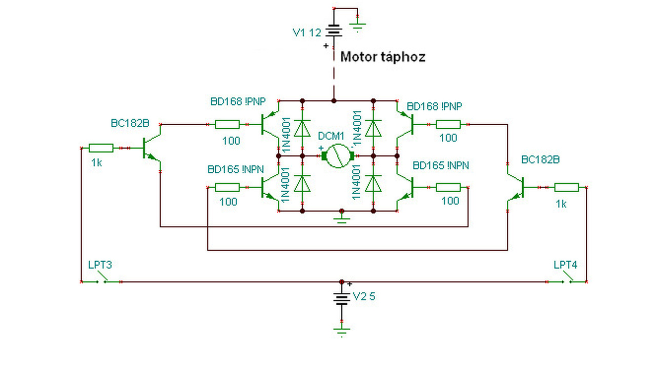

(#) davix95 hozzászólása Szept 13, 2015 /
Üdv. Szeretnék segítséget kérni készítettem egy vezérlést szépen működik 12V ról de nekem 7-8 V ról kellene,hogy menjen működik ígyis ,de az alsó tranzisztorok nem nyitnak ki rendesen .Mit kellen módosítanom hozzá?-
(#) Bakman válasza davix95 hozzászólására (») Szept 13, 2015 /
Ez így nagyon nem jó. A meghajtó tranzisztorok nem nagyon kapnak tápfeszültséget sehonnan, gyakorlatilag csak a bázisáramok csordogálnak. Itt: Bővebben: Link találsz egy jó példát. Az SW1 és SW2 helyére egy-egy NPN tranzisztor. A bal és jobb oldali Vcc -re mehet az 5 V, a középső Vcc -re pedig a motornak szánt feszültség.
(#) ktamas66 válasza davix95 hozzászólására (») Szept 13, 2015 /
Ha egyébként jól működött, én a 100 ohm-okat csökkenteném, hogy legyen elég bázisáram.
(#) davix95 válasza ktamas66 hozzászólására (») Szept 13, 2015 /
Köszönöm a válaszokat, ja igen lemaradt ,hogy annyit módosítottam,hogy a pnp tranyókat egy néhány k ohmos ellenállással felhúztam tápra valamint a segéd tranzisztorokat egy-egy 10k ohmossal le földre mert elégvolt hozzá érnem és máris kapcsolt .

A következő problémával állok szemben: Egy demonstrációs célokra készült labda leejtő rendszer vezérlő egységét kellene újra alkotnom. Ebben a berendezésben van egy 24V, 2A-es DC motor, melynek csúcsáramára a dokumentációja 15A-t ad meg. Ennek forgásirány váltását és PWM-el történő sebesség vezérlését kellene megoldani, valamint ha lehet, a fékezést is. Találtam itt a fórumon ezt a kapcsolást. Az lenne a kérdésem hogy 2-2db IRFP240 és IRFP9240-as FET-el megoldható-e az, hogy ez működjön? Továbbá 5V-os bemenő jellel vezérelném egy mikrovezérlőről. Kell esetleg változtatnom ahhoz, hogy a kapcsolás 35V-ot tudjon fogadni? Ez lenne a motor működtető feszültsége, mivel csak ez áll rendelkezésre, de nem kellene a motornak maximális fordulaton mennie sosem.
Köszönöm a segítséget előre is!
(#) Bakman válasza Erick hozzászólására (») Okt 7, 2015 /
Annyiban mindenképpen módosítani kell a kapcsolást, hogy a FET-ek Gate lábára ne kerüljön 35 V, gyaníthatóan tönkremennének tőle (adatlapot nem néztem). Z1 nem kell bele, R9 és a LED elhagyható. A két vezérlőtranzisztor lehet más típusú is, csak bírja a 35 V-ot és a nyitáskor rajta átfolyó áramot.
(#) ferci válasza Erick hozzászólására (») Okt 7, 2015 /
Az 1N4001 helyett pedig SB360-at tegyél be.

Értem! Köszönöm a válaszokat! Holnap próbálok beszerezni Schottky diódát hozzá. Még annyi kérdésem lenne, hogy ugyanez a kapcsolás jó lehet egy másik projekthez, ahol egy 48V/5A-es motort kell működtetni? Az egy inverz inga lenne. Ott csúcsáramként 35A van feltüntetve.
A FET adatlapjában +-20V van megadva Ugs-re, akkor hogyan számolom ki a szükséges ellenállás értéket?
A hozzászólás módosítva: Okt 7, 2015
A téma nem olyan egyszerű.. - a frekit egyrészt alacsonyra kell választanod, párszáz Hz-re.
A gate-source közé tegyél be 15-16 voltos zenert, viszont a kollektorokba további 1 kohm kell, nehogy direktbe kapja a zener a 48 voltot.
Az 1 k miatt nem kell túlságosan aggódni ( gate töltés), mert az áttöltés-kisütés ideje alatti veszteség elenyésző a hozzá képest hosszú periódusidő miatt.
5 amperes motorhoz már vagy SB560, de inkább nagyobb schottkyt tegyél.

Értem. Egyenlőre az első verziónál maradok, a lejtő keljen életre. Tehát akkor a Gate ellenállások cseréje után a 24V/2A-es motorhoz elviekben jó ez a kapcsolás?
Maradj a 24 voltnál egyelőre.. . a 48-as kapcsoláshoz a vezérlést át kéne nagyon dolgozni, mert a zárások viszont nem lennének az előző szerint jók.
(#) Erick válasza ferci hozzászólására (») Okt 7, 2015 /
Akkor ebből a kapcsolásból pedig a 24V-ra kimaradhat a Z1 zener? Védődiódának pedig a linkelt schottky. A gate ellenállás végülis maradhat ha 35V a megtáplálás vagy csere? Hogyan számoljam az új ellenállás értékét?
(#) ktamas66 válasza Erick hozzászólására (») Okt 7, 2015 /
Nem tudom mivel szeretnéd vezérelni, de a PWM miatt én biztosan olyan hidat választanék, ahol a négy fetet külön lehet vezérelni. Ez a közösített gate csak a problémákat növeli magasabb tápfeszültség esetén, ráadásul állandó start-stop üzemmódot eredményezne.
