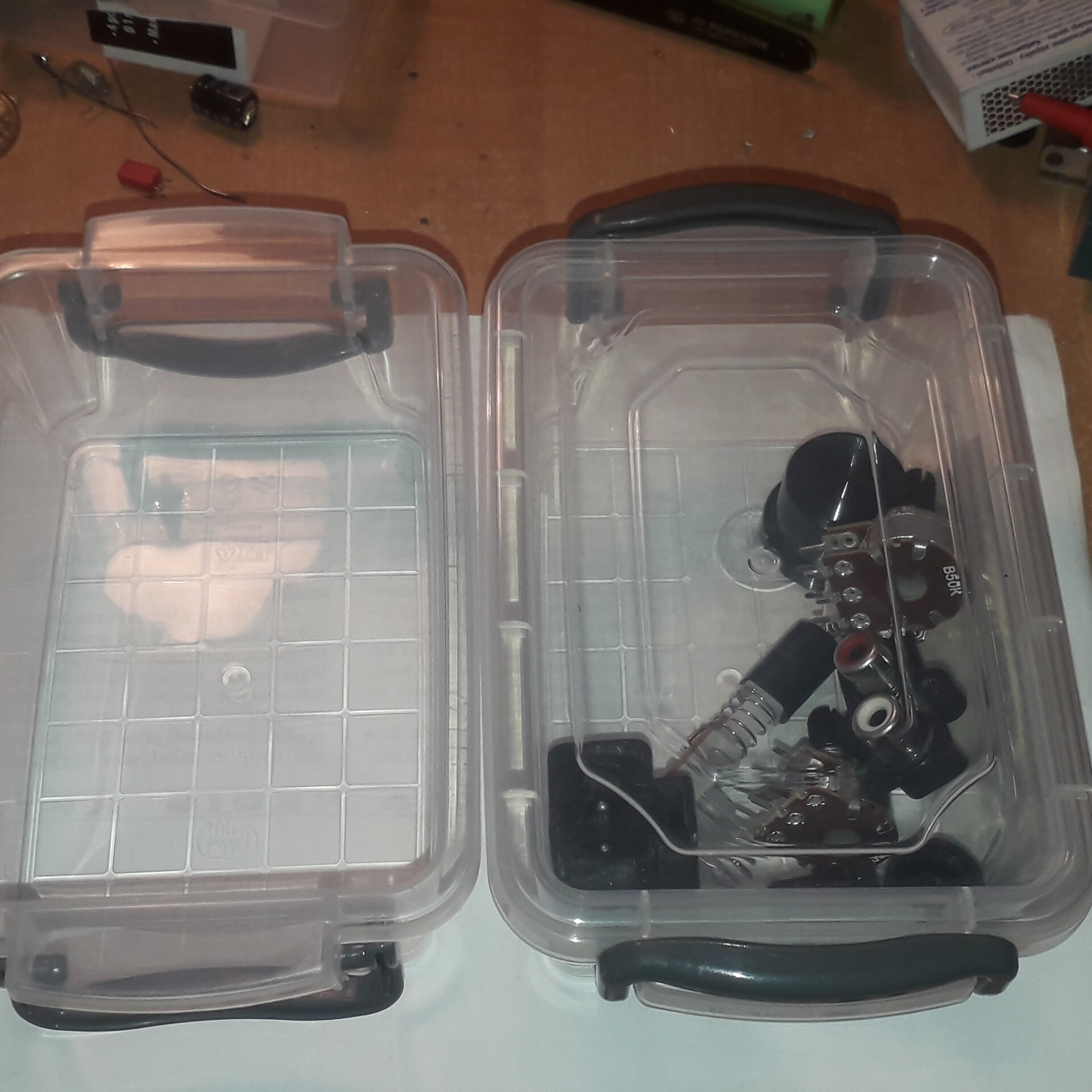

Más: Igaz nem fali tároló, de az A**i-ban, nem rég taláktam ilyen kis zárható kisebb dobozokat. A nagyobb alkatrészeknek szerintem jók.
