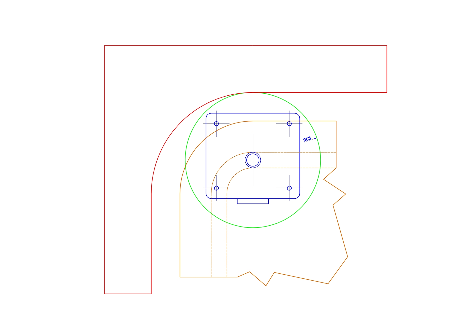

				Szerintem ezt is counterclockwise kell tolni, az már biztos (soha nem is volt szerintem kérdés). Tudományosan most a legnagyobb problémám a pontos körív maráshoz, a középpont kijelölése. Mert a külső ív, és egy fix pont pontosan kijelöli a körívet, amin a marófejnek mennie kell (és mindkettőnek fixen neki lehet támaszkodni). De az nem olyan egyszerű, mert például oda nem lehet szeget beverni (mert látszó felület), annak is van fizikai mérete, és hasonlók... Már önmagában egy ismeretlen rádiusz cikk középpontjának a meghatározása sem triviális. Ugyanakkor utólag belegondolva, marógépbe befogott ceruzával jól tesztelhető. Praktikusan meg a legnagyobb probléma, hogy nincsen ilyen marófeje senkinek.
				Nyilván kell gyakorlat a felsömarohoz, én is csináltam már sok hulladekot, de azert eddig mindig sikerült kitalálni a megoldást a CNC gép nélkül is.  Csak most látom a lekerekitett sarkokat. Ahhoz már egyszerübb a sablon készitése. Elég egy 5-6 mm vastag rétegelt lemezböl ki kell vágni a maratando formát, természetesen a gép alaplapjának méretét beszámitva, azaz az ablak ( sablon) mérete a valodi méret + az alaplap sugara. Ezt a sablont pillanatszoritokal rá kell fogni a munkadarabra, és marofej nélkül gyakorolni a gép mozgását ( ellenörizni a vonalat. Ha stimmel akkor ismételni immár marofejjel meg bekapcsolt motorral.
				A felsőmarók alaplapja nem kör alakú (legalábbis én még olyat nem láttam), hanem pl. téglalap (és ráadásul nem a téglalap középpontjában van a marótengely), vagy egyéb "szabálytalan" alakzat.
				Létezik kör alakú is, de az enyém nem olyan, hanem négyzet, s legalább ennek középen van a marótengelye   A marófejet megbeszéltem Gaflyval, megrendeltem hozzá, az ívet pedig meg tudjuk oldani egy kis ügyességgel. Legegyszerűbb egy olyan segédvezető kialakítása, amire be tudjuk rakni az ív közepét és ahhoz rögzítjük a gépet, így az íven tudjuk végighúzni. A körív közepét megtalálni nem ördögtől való dolog, pár geometriai törvényszerűséget kell hozzá kiaknázni. Választasz két húrt, aminek a felezőmerőlegeseit berajzolod, ahol metszik egymást, ott a középpont. Ehhez létezik szerszám is, ami egy sima derékszög, egy 45°-os "pálcával". Rá kell tenni az ívre, húzni a pálca mentén egy egyenest, majd odább tenni, még egyet és kész. Mire megérkezik a marófej, nyomtatok hozzá olyan szerszámot, amihez nem kell szögelni, csak hozzászorítjuk a laphoz (meg egy kis kétoldalas ragasztó, ami nem hagy nyomot, de segíti a tapadást) és kész. Addig is Gafly legyél kedves mérni egy szélességet és magasságot. S, ha tudod, akkor az ív sugarát.
				Örülök ha körvonalazódott a megoldás. Nem szorultok tanácsra, de az ívek marásakor nem csak az ív lehet fontos, hanem az egyenessel való becsatlakozás is. Lerajzoltam egy szerintem ígéretes megoldást. A kékkel jelölt marógépre felszerelnék egy ideiglenes kör-tárcsát (ezen már korábban is törtem a fejem, másik téma kapcsán), aminek középpontja éppen a maró tengelyében van. Majd készítenék egy olyan vezetőt, ami az ív mellett tartalmazza az egyenesbe való be és ki csatlakozást is (ezt pirossal rajzoltam). Ha sikerül a piros sablont ügyesen tájolni a deszkához, akkor a szaggatott barna vonallal jelölt marópálya fog kialakulni, ami egybe esik az elvárással. A hozzászólás módosítva: Júl 23, 2025 | Bejelentkezés Hirdetés |
