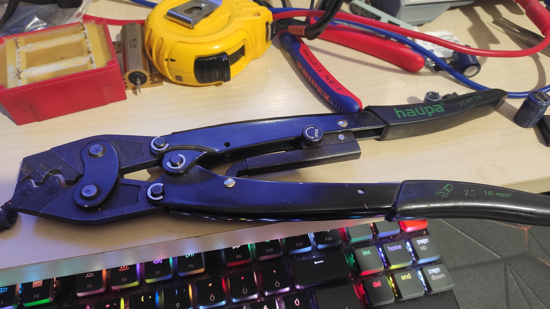

(#) szamóca válasza somitomi hozzászólására (») Aug 3, 2025 / 1
Ez a kézi célszerszám jó 16mm2-ig. A Takony-elektronik már le is kompintotta félárban.E-felett a régen a Hydra gyártmányú saruprést használtuk.

(#) zosza18 válasza szamóca hozzászólására (») Aug 3, 2025 /
Nekem is ilyen van, nagyon jól bevált szerszám! Csak ajánlani tudom.Korrózió ellen meg zsugorcső és kész, felesleges túlgondolni.

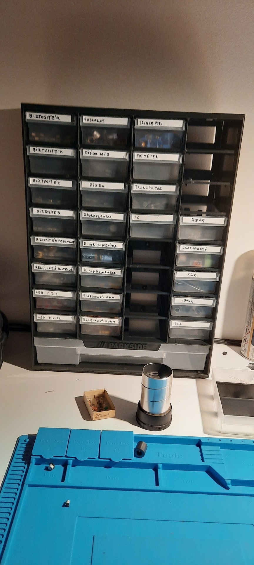

(#) david87 hozzászólása Aug 22, 2025 / 3
Szortiment
Elkezdtem szétválogatni nagyából az alkatrészeket.
1 nemsoká meg telik.
(#) Gafly válasza david87 hozzászólására (») Aug 22, 2025 /
Amúgy most akciós a kajaboltban, és többféle is van (ameddig a készlet tart)...
(#) david87 válasza Gafly hozzászólására (») Aug 23, 2025 / 2
Tudom 4 vettem belőle 1 már teljes tele 2. ból már 7 fiókba van valami.
(#) sany válasza david87 hozzászólására (») Aug 23, 2025 /
Jó kis szortimentek, nekem is van 4 db. Nagy része tele van, már van olyan fiók, amit alig birok már kihúzni.
Hasonlóak a feliratok nálam is. De én úgy írtam oda pl. biztosíték 1., biztosíték 2., stb. Így viszonylag tudom,milyen értékek vannak benne.
Ez már csak kötözködés, a trimmer potit kettő m betűvel írjuk.

(#) Massawa válasza sany hozzászólására (») Aug 24, 2025 /
Nekem is vannak ilyen tároloim, de sajnos van egy sereg dolog, amihez a fiokok nem elég hosszúk. Nem tudom hova tengyem a sok ilyen cuccot. Most még kis kartondobozokban vannak, de igy elég átláthatatlan és nincs ma sehol erre megfelelö doboz. Érdekes pár évtizede voltak - a szüleim házában meg van pár ilyen, de azota sehol nincs ilyen. A régi kb 3 cm-rel hosszabb fiokos és ami még érdekes abban 60 fiok van (12x5).
(#) Alkotó válasza Massawa hozzászólására (») Aug 24, 2025 /
Akármilyen dobozméret mellet is biztosan lesz olyan holmi aminek túl nagy, és olyan is aminek túl kicsi az adott hely. Ez sajnos elkerülhetetlen.
Éppen ezért többfajta tárolási elv is létezik, és mindegyiknek vannak előnyei is, meg hátrányai is.
(#) david87 válasza Alkotó hozzászólására (») Aug 24, 2025 /
Nekem is vannak olyan dolgok amik nem férnek bele vagy túl sok van belőle.
(#) Massawa válasza Alkotó hozzászólására (») Aug 24, 2025 /
Ez igy van, de azért érdekes a multban jobban gondolkodtak, mert ha már felszereled a kasznit a falra, akkor már mindegy, hogy 13 vagy 20cm mély, de a teret sokkal jobban ki lehet használni ha mélyebb a szekrény.
Azért eléggé érdekelne miért lettek az ujak csak 13-14 cm mélyek. Meg a 12x5s osztás és értelmesebb ( pl az ellenállások E12 sorozatban egy ilyen tároloban tökéletesen tárolhatok lennének. De ilyen kaszni SINCS ( pedig volt).
(#) metabo123 válasza Massawa hozzászólására (») Aug 24, 2025 /
Nem biztos, hogy ezeket a tárolókat kimondottan ellenállások, kondenzátorok, stb. tárolására találta ki a "Parkside". Lehet inkább csavarok, apróbb szerszámok, anyák, fúrók, stb. számára.
...hogy kisebb lett: kevesebb anyag, olcsóbb előállítás, a funkcióromlás őket nem érdekli.
Nem akarom megvédeni ezt a méretet/kialakítást, nekem nincs is ilyen, sőt talán még nem láttam közelről. De érveket lehet találni mellette is (meg persze ellene is). Mert nem csak elektronikai alkatrészeket lehet tárolni, hanem elég sok mindent. Például a gyártó gondolhatott csavarokra, vagy egyéb kötőelemekre, amik jól kitöltik a teret, és jelentős a súlyuk. Azaz ha mondjuk M5-ös anyával teleraknak egy ilyen rekeszt, akkor már lehet hogy az eldeformálná (kinyomná) az oldalát középen, ezért kézenfekvő lehet a rekeszméret csökkentése.
Ez igy van habár amit én vettem abban a rekeszoszto lapok összefogják a fiok oldalait igy nem igen nyomja szét a tartalom. A régi ebböl a szempontbol rosszabb volt, mert annak a fiokjai törékeny plexi szerü anyagbol készültek. Pár honapja nyomtattam egy ugy fiokot, mert a régi elkallodott és zavart az üres lyuk a szekrényben. Természetesen nem lett olyan minöségü, de legalább már megint megvan mind a 60.
(#) Massawa válasza metabo123 hozzászólására (») Aug 24, 2025 /
Az kevésbé érdekel mit talált ki a Parkside, de az igen, hogy más forrásbol sem lehet olyan méretüt meg kivitelüt találni mint vagy 50 éve.
(#) sany válasza metabo123 hozzászólására (») Aug 24, 2025 /
Az lehet, de azért fér bele pár db ellenállás.

(#) bbb válasza Alkotó hozzászólására (») Aug 24, 2025 /
Sehol nem írják, hogy ez elektronikai alkatrészek tárolására való tárolódoboz lenne. Nekem van belőle pár, azóta, mikor még csak 3000-ért lehetett kapni. Kb. szabvány méretűek ezek, több gyártó is ugyan ebben a kiszerelésben árulja, most éppen a Lidlnél van. A napokban láttam a Bauhausban másik gyártótól is ugyan ezt a fajtát más néven, nekem meg Aldis van.
Csavarok, szegek, mindenféle egyéb alkatrész(darabka) és szerszámok tárolására is remekül bevált. Kettő van felfúrva nekem a falra egy olyan beugróba a garázsban, ahova pont befért, s így az a hely is ki van aknázva (arról nem is beszélve, hogy apa racsins dugókulcskészlete is pont elfér ott keresztben, s így a kettő között kényelmesen ott lett a helye dobozostul).
Ennek a doboznak is két variánsa van, a csupa kis rekeszből és egy tálcából álló, meg a középen kisrekeszes, két szélén nagyobb rekeszes változat. A nagyobb rekeszek elég masszívak, kényelmesen lehet beléjük pakolni, nekem a kapupánt csavarok súlya alatt se deformálódtak.
(#) Massawa válasza bbb hozzászólására (») Aug 24, 2025 /
Nemcsak erröl van szo, hanem pl arrol, hogy ilyet az ember nem pár honapra vesz, hanem ahogy az én esetemben, több évtizedre, és itt ott elöfordul, hogy jol jönne még néhány darab, de az szinte ma kizárt, hogy azonos méretüt, kapj netalán más fiokbeosztással. Csak jelenlegi mühelyemben már vagy 3 féle ilyen szekrény van, és ugy is néz ki a fal.
(#) bbb válasza Massawa hozzászólására (») Aug 24, 2025 /
Valóban ezt a dobozt változatlan formában csak tízen éve lehet kapni, nem évtizedek óta. Ha végig egységest akarsz, akkor vagy egyszerre veszed meg és sokáig üres marad, vagy egyedileg gyárt(at)od le fából, ahogy azt Alkotótól is megkaphatod. Ennek hátránya, hogy vastagabb és masszívabb szekrénykét kapsz tőle, mintha műanyag lenne, viszont cserébe jobban néz ki, és testreszabhatod.
Minden esetre tudomásul kell venni, hogy semmi nem örök, s igen ritka dolog az, amiből most ugyan úgy tudsz venni, mint húsz éve és az ugyan olyan is lesz. Jelenleg ez a fajta doboz legalább öt féle gyártótól kapható ugyanebben a méretben és típusválasztékban, az áruk is egyforma árkategóriában (4500-6000) mozog.
Most megnéztem és 2014-ben írtam róla, hogyan készítettem az enyémhez címkéket. Már akkor se volt újdonság, emlékszem, hogy nem az első garniturából sikerült vennem, mert mindet elkapkodták akkoriban és amikor végre ismét volt a boltban talán két évvel később, akkor vettem az első kettőt belőle. Majd rá pár évre még kettőt. Szóval ez a doboz legalább 11, de inkább 13 éve létezik ebben a formában és méretben. Nekem azóta se mattult be, nem tört el, nem vetemedett el.
