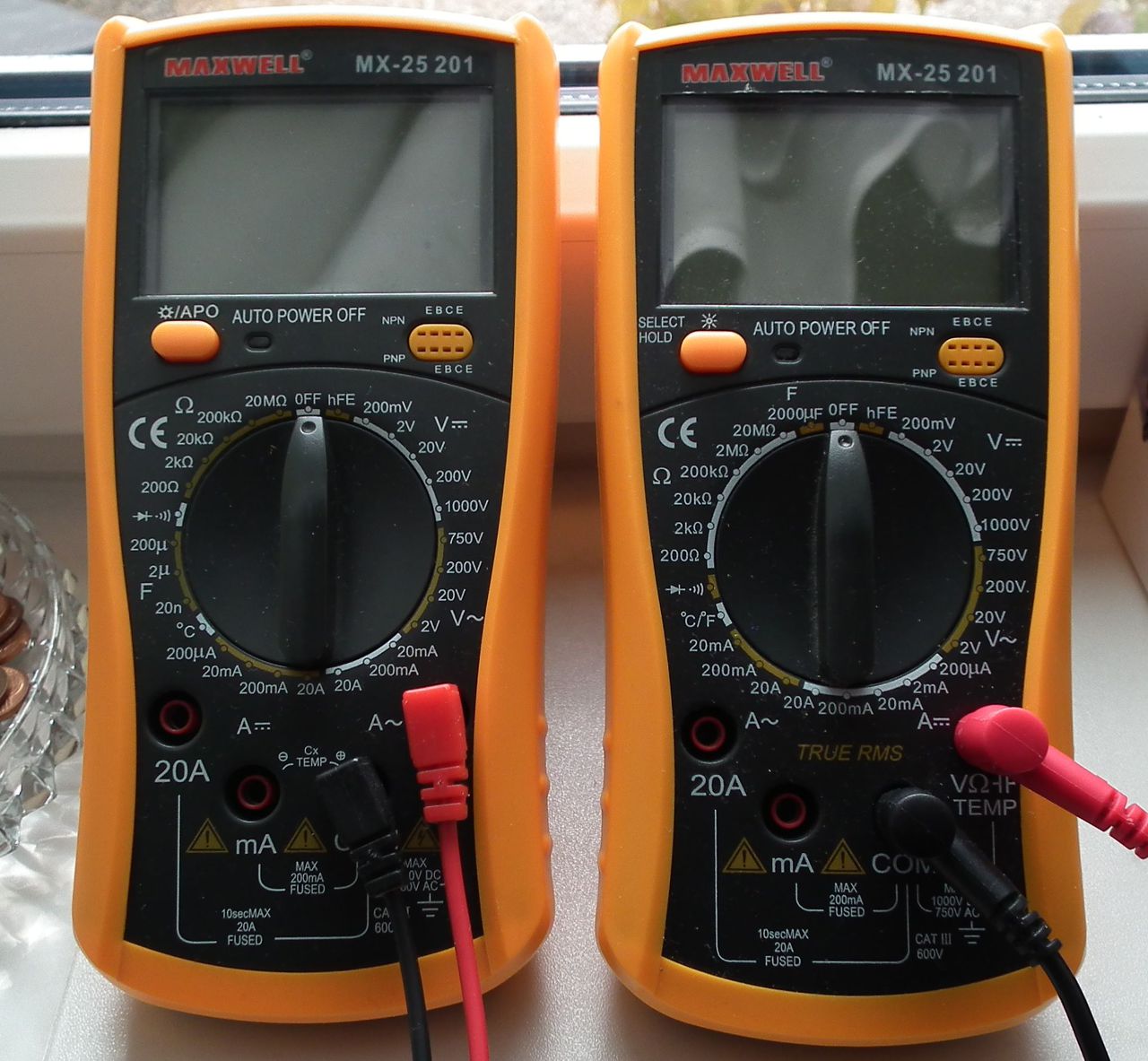

Nem teljesen ide tartozik, de egy kicsit mégis.
Vettem egy multit innen az apróról, Maxwell MX 25-201 a típusa.
Volt már egy nekem, nagyon meg vagyok vele elégedve, jó árban volt, így beruháztam egy másodikra.
Viszont valamiért az az érzésem, hogy esetleg nem eredeti.
Mellékelek egy képet, a bal oldali az új, amit most vettem, a jobb oldali a régi enyém.
Ami a képen is feltűnik: más a tárcsa kiosztása. Illetve nincs rajta True RMS felirat.
Működésben azt figyeltem meg, hogy míg az enyém összezárt mérőtüskékkel kb. 0,1 Ohm-ot mutat, addig ez 4-6 ohm közötti értéket.
Plusz a kijelzője szakadásnál 1-et mutat, az enyém OL-t.
Aki látott már ilyet, meg tudná mondani, hogy eredeti-e, csak esetleg más széria, fiatalabb/idősebb darab esetleg. Vagy ami a nagyobb félelmem, hogy valami utánzat.
(#) nagym6 válasza yohnsee hozzászólására (») Okt 1, 2017 /
Összezárt mérőtüskével nem mutathat 4-6 ohm-ot, valami gond van.
(#) yohnsee válasza nagym6 hozzászólására (») Okt 1, 2017 /
Bocsánat, emlékezetből írtam. 2,9-3,3 között ugrál. De ennek ellenére szerintem nem normális.
(#) teszti válasza yohnsee hozzászólására (») Okt 1, 2017 /
Amit kaptál hozzá kábelt az egy hulladék. Cseréld meg az eredetivel és azonos kijelzést kell látnod.
(#) yohnsee válasza teszti hozzászólására (») Okt 1, 2017 /
Ezt is elfelejtettem odaírni. Vettem régen hozzá jó minőségű kábelt, hiába teszem azt bele, a tünet ugyanaz.
És ha egy darab dróttal zárod össze?
Ugyanúgy 3 ohm körül van.
Felteszel egy-egy képet a multiméterek belsejéről?
Fel fogok, magam is kíváncsi vagyok, az újat még nem szedtem szét.

(#) uniman válasza yohnsee hozzászólására (») Okt 1, 2017 /
Hello! Itt láttad milyent mutogatnak ?
2016 december óta már ilyen grafit színűk...
A hozzászólás módosítva: Okt 1, 2017
(#) yohnsee válasza uniman hozzászólására (») Okt 1, 2017 /
Köszi, láttam, hogy az újak ilyen színűek.
Ennek ellenére, az összesre rá van írva, hogy True RMS.
Én anno az enyémet is ezért vettem meg.
(#) Pafi válasza yohnsee hozzászólására (») Okt 2, 2017 / 1
Csak kíváncsiságként megkérdezhetem, hogy neked mi az amihez True RMS mérés kell?
Amúgy a funkciók teljesen más kiosztása egyértelműen más belsőt jelent, innentől nem tudom elképzelni, hogy eredeti lehetne. Ugyanazon a típusszámon két ennyire eltérő megvalósítás kizárt.
A hozzászólás módosítva: Okt 2, 2017
(#) yohnsee válasza Pafi hozzászólására (») Okt 2, 2017 /
Édesapám cégének készítettem egy vezérlőelektronikát AC és DC motorokhoz, ott az áramváltó egyenirányító részét szoktam visszaellenőrizni, hogy nagyságrendileg megfelelő jelet ad-e. Ott nem mindig tiszta szinusz van jelen.
Sajnos ez volt a félelmem, hogy utánzatot vettem

(#) yohnsee válasza teszti hozzászólására (») Nov 7, 2017 /
Hétvégén volt egy kis időm, csak sebtiben lőttem pár képet, sajnos összehasonlításhoz nem elég, mert a képeken csak az enyém szerepel, a másikat szétbontva lemerült a fotómasinám. Belülről nem láttam számottevő különbséget a kettő között, néhány smd ellenálláson kívül.
Megtakarítottam a tárcsát és a banánhüvelyeket is kontakt tisztítóval, így a rövidre zárt csatlakozóknál lement az ellenállás 1,4 ohm-ra. Ettől még mindig nem vagyok teljesen boldog, de már haladás. Úgy néz ki, ezzel kell együtt élnem.

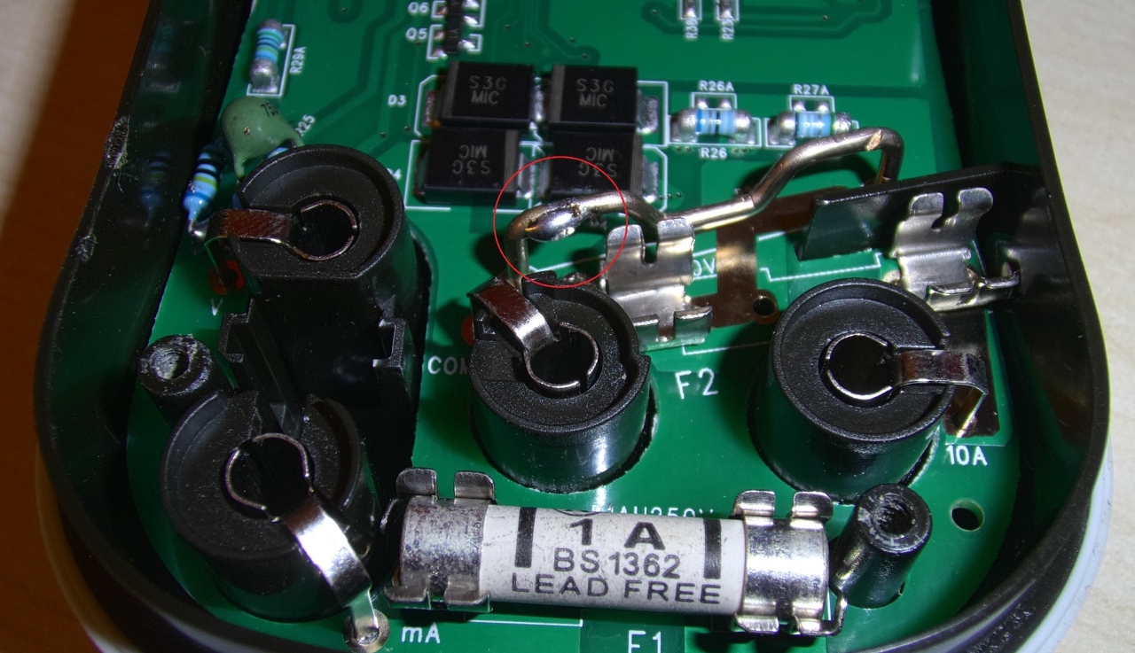

Van egy Voltcraft VC-170 multiméterem amivel véletlen a bal oldali 10A-s aljzatba dugott mérőtüskével mértem rá a hálózati feszültségre (konnektorba)
Szikrázott egyet, a 10A-s 600V AC biztosítékot megnéztem szakadásvizsgálóval kiverte.
Szétszedtem, égést meg semmi ilyesmit nem láttam rajta.
Azon az árammérő söntön amit a képen bekarikáztam normális az az olvadt cin szerű akármi?
Lehetett valami egyéb baja is hogy ezt csináltam vele?
A rossz biztosítékot kiszedtem, aztán átdugva VHzOhm-hoz mértem próbaképp hálózatot, ellenállást, szakadást is és működött.
Mit nézzek meg rajta még hogy tudjam biztosra nem e gyogyózott be?
Vagy milyen értékeket kell kiírnia üresjáraton stb ha jól működik?
Köszönöm a segítséget!
(#) Bakman válasza Hamann hozzászólására (») Nov 8, 2017 / 1
Összehasonlító méréseket kell végezni egy biztosan jó multiméterrel. A forrasztóón paca valószínűleg nem véletlen, azzal állíthatták be a sönt értékét.
(#) nagym6 válasza Hamann hozzászólására (») Nov 8, 2017 / 1
„amit a képen bekarikáztam normális az az olvadt cin szerű akármi?”
Normális, azzal trimmerelik pontosra a söntöt. Egy szakaszon -a cinezett szakaszon- nagyobb keresztmetszet, kisebb ellenállás.
(#) RoliNyh hozzászólása Nov 8, 2017 /
Forrasztóónnal kalibrálni???
Ne szivassatok már, azt hogy tudják precízen beállítani? Szerintem sehogy...
Két ónpaca mérete ellenállása soha nem lesz egyforma (és igen tudom, hogy nem is az a cél).
Csak épp az nem gépesíthető, mitöbb nem szabályozható precíz módon.
Én eddig úgy tudtam, hogy a hasítással (a sönt jobb végén) kalibrálnak...
A hasítás ismert anyag ismert erővel való benyomása mindig ismételhető és gépesíthető és ugyanazt az eredményt adja. Ebből az is következik, hogy precízen szabályozható, tehát ismert ellenállásba x mélységű hasítással (akár előre is) számolható lesz az ellenállás új értéke...
(Egyébként ezen az elven "működnek" a különböző anyagok keménységmérési eljárásai is, de az most nem ide tartozik)...
Láttam már néhány multit belülről, egyik söntjén sem volt "cinezés" csak hasítás.
Persze ez csak az én véleményem...

(#) mex válasza RoliNyh hozzászólására (») Nov 8, 2017 /
A precíz beállításhoz kell egy tűreszelő, amivel az ónpaca keresztmetszetét csökkented...
(#) nagym6 válasza RoliNyh hozzászólására (») Nov 8, 2017 /
„ismert anyag ismert erővel való benyomása mindig ismételhető és gépesíthető”
Itt nem azonos ismétlések kellenek, hanem egyedi beállítások. Hasítást nehéz lenne finoman végrehajtani. Inkább nyújtani szokták még, lapítani egy rövid szakaszon, a lapítás mértéke jól szabályozható.
(#) RoliNyh válasza mex hozzászólására (») Nov 8, 2017 /
Akkor ez nem egy általános módszer ezek szerint, mert ilyet még nem láttam...
