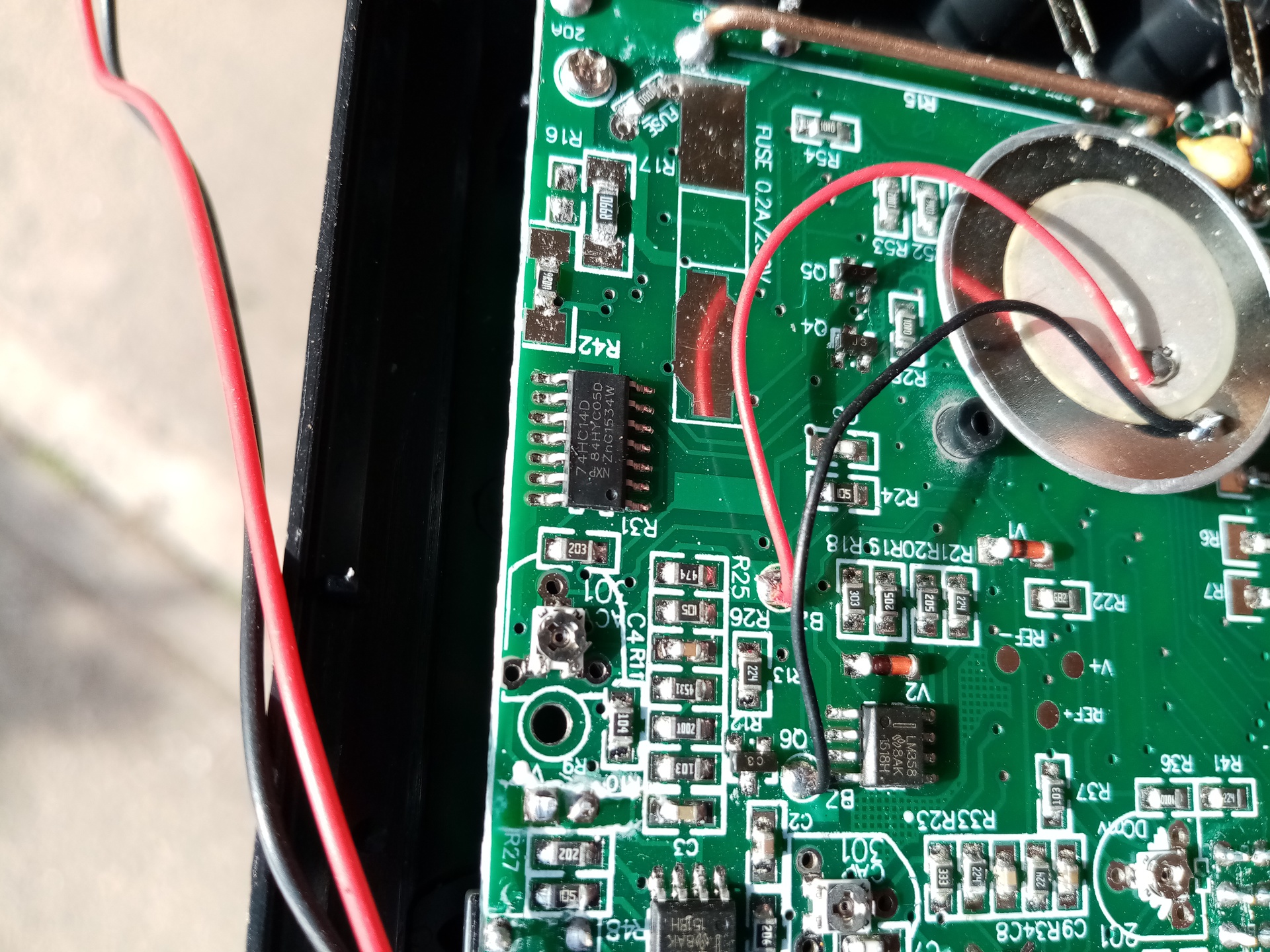

Egy kis segítséget szeretnék kérni olyantól, aki rendelkezik Maxwell MX-25304 típusú multiméterrel. Történt a sajátommal egy "kis" baleset, figyelmetlen voltam és kapacitásvizsgálat állásban, ennek megfelelő alzatba dugott mérővezetékkel mértem hálózati feszültséget, aminek az eredménye egy elpukkant IC és egy panelről leolvadt tranzisztor. A tranzisztor típusát be tudom azonosítani, viszont az IC típusát már nem, mert elpukkant IC-ből kitört egy darabka. Ennek beazonosításában szeretnék segítséget kérni, ha valaki meg tudná nézni a sajátján, annak nagyon hálás lennék. A műszer pontos típusszáma megegyezik az ebben a hozzászólásban láthatóval: Bővebben: Link Szerintem a verziószámban való eltérés nem érinti ezt a IC-t. A kérdéses IC a kijelző alatt található, a mellékelt képen bekarikázott helyen.
(#) vargaf válasza Szárnyas hozzászólására (») Máj 7, 2021 /
Hátha ez segít az azonosítűsban.
(#) Gafly válasza vargaf hozzászólására (») Máj 7, 2021 /
Tényleg segit, van is tippem hogy melyik kettős műveleti erősitő az, csak éppen a tipusát nem tudom leolvasni.

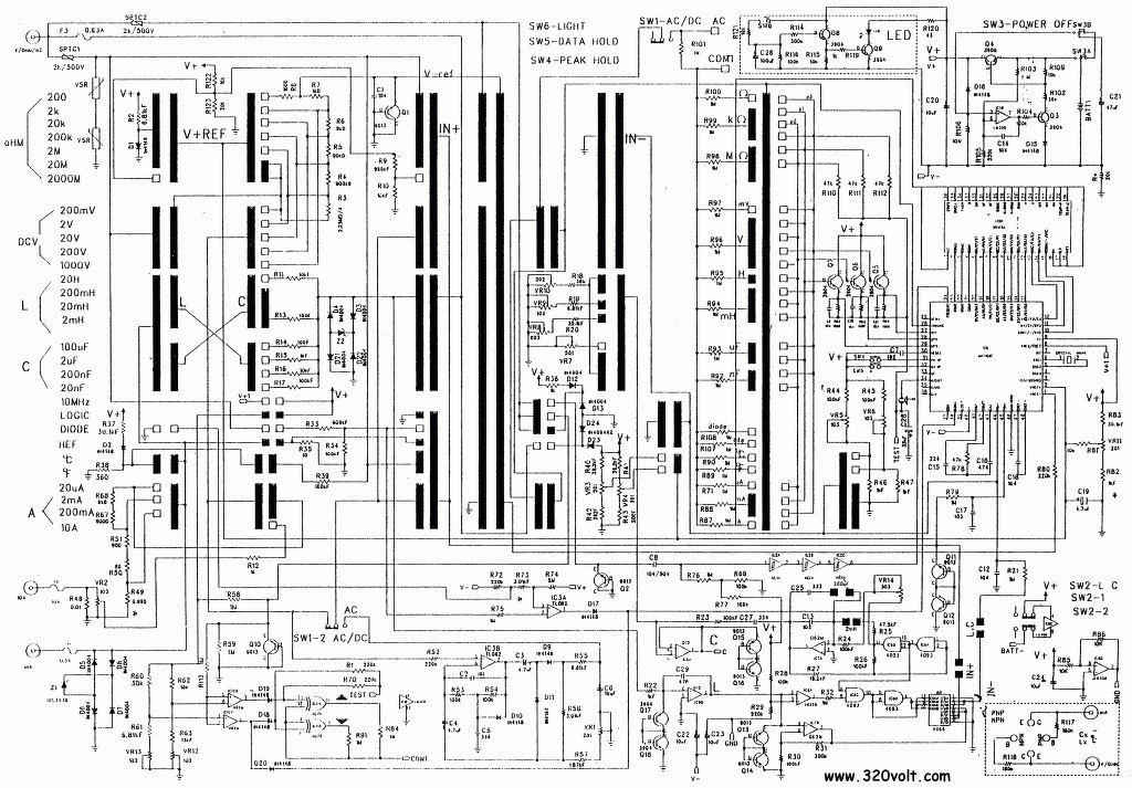

(#) Szárnyas válasza vargaf hozzászólására (») Máj 7, 2021 /
Kösz, de sajnos nem, végignéztem az összes szóba jöhető rajzot, de egyik sem pont az a típus, mint az enyém. Legalább jelölések terén különböznek az enyémtől. Talán még ez áll hozzá a legközelebb: Bővebben: Link
Egyébként itt elég sok műszer kapcsolási rajza elérhető egyben, idelinkelem, hátha másoknak segítség lesz, akik kapcsolási rajzot keresnek a műszerükhöz: Bővebben: Link
(#) Szárnyas válasza Gafly hozzászólására (») Máj 7, 2021 /
Esetleg ezen a rajzon, amit fentebb linkeltem? (Bővebben: Link)
A kérdéses IC-nek U3 a jelölése a panelon, de a rajzon más jelölést használnak. Én az IC5: TL072-re tippelnék.
Egyébként jobban megnézve a rajzot, lehet hogy mégis ez lenne az, csak kár, hogy alig kisilabizálható.

(#) Szárnyas válasza Inhouse hozzászólására (») Máj 7, 2021 /
Tudom. De ott is ugyanez található, nem olvashatók azon se jobban a jelölések.
