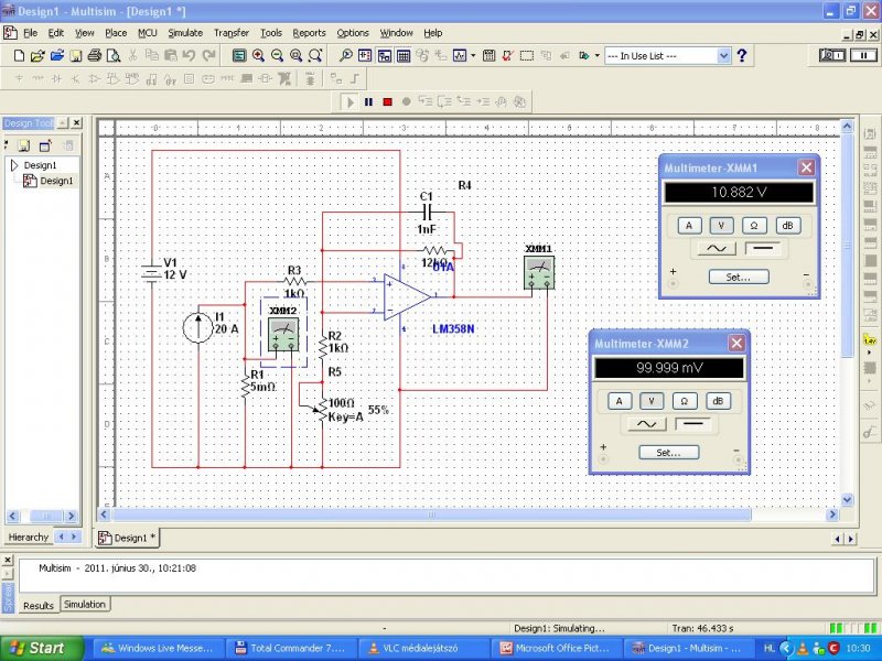

Tudna valaki segíteni, hogy miért nem boldogulok a multisimmel? A probléma: összerakom az áramkört, legyen az egyszerű vagy bonyolult, nem mindent mutatnak helyesen a műszerek. Például ezt a kapcsolást akartam leszimulálni, de látható, hogy az egyik feszültségmérő mást mutat, mint ami várható, az eredeti szimuláció szerint. Olyan, mintha az IC-k működését nem szimulálná, csak az alap dolgokat.
Áramkör szimuláló programok esetén mindig kell legalább egy GND szimbólum is a rajzokba, mert a szimulátor ahhoz viszonyítva próbál számolni. A multisimes kapcsolási rajzodon nem látok GND szimbólumot. Ezt pótold, aztán majd kiderül, hogy van-e egyéb probléma.
Valóban. Ez az erősítős kapcsolás már működik úgy, hogy rátettem még a GROUND-ot a nullára. Kipróbáltam egy 555-ös kapcsolást, az is működik, látható a szkópon, viszont a bonyolultabb és az astabil multivibrátor szimulációban nem csinál semmit.

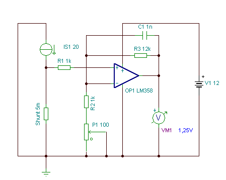

aki keni-vágja, vagy épített már VF3-at, mondja meg legyen szíves, hogy mi a probléma ezzel a kapcsolással ebben a formában? 3BMI honlapon közöltek alapján pakolgattam le az alkatrészeket. Annyi a különbség, hogy TL071-es műveleti erősítőt használok. Röviden: a leírás alapján a potméterrel be kellene tudni állítani a 100mA-es nyugalmi áramot (~20A helyén) és az R7 ellenálláson pl. ~1.5V feszültséget kellene mérni (5.35V helyett). Én bénáztam valamit (valószínű), vagy nem jó a szimuláció? 3BMI oldalról a leírás: http://www.freeweb.hu/haromb/audio/vf3/vf3.html
Nézd meg a szimulátor beállításait, de azt sem szokta szeretni ha multit kötsz sorba a FET-el. Elsőre a Tina sem boldogult vele.
Építsd inkább a 2-t, nem sokkal kerül többe de közel sem olyan gerjedékeny és a hangja is jobb.
Nem építeni szeretném, hanem mérni/vizsgálni néhány dolgot.
Amúgy DMM nélkül is hülyeséget csinál. Maga a VF3 rajz akkor 100%-os lehet? (Gondolom biztosan, mert páran megépíthették már...)

Ezekkel a kapcsolásokkal nagyon kell vigyázni, mert az lehet, hogy a valóságban működnek, de a szimulátorban az a baj, hogy nem minden opamp modell jó. A többségüknek a tápfeszvezetéken nem folyik be áram, csak ha túlvezéreljük az opampot. Az LF357AH jó, de az sem az igazi, ráadásul nagyon gerjedékeny. A VF2-ben az a jó, hogy az nem így működik...
Köszi, hátteret tudod, most fel is hagytam a VF3, -6 méregetésével.
VF2 tényleg más, mert végre működik a módosított. (:

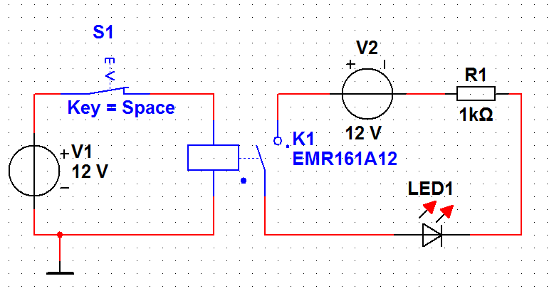

Multisim 11-ben szerettem volna relés áramköröket tervezni/szimulálni, de már ilyen alap/egyszerű kapcsolásnál is a szimuláció elindítása után 1-2 kapcsolásra megszakítja a szimulációt. Nem beszélve arról, hogy normális váltókontaktos relét nem találtam benne Van egyáltalán ? Education verzió.Én hibázok valamit vagy csak betesz neki a relé ? A földpontra elméletileg nem is lenne szükség. Lényeg lenne, hogy egymástól függetlenek lennének a relék. Üdv Kiborg

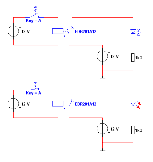

Szerintem az a gond, hogy a földelést nem a jobb felére tetted a kapcsolásnak (vagyis nem oda ami a szimuláció eredményét adja). A lényeg, hogy így most működik.
Köszi, tényleg működik. De minek egyáltalán földelés ?
Másik meg hogy valami váltókontaktos relé nincs benne? Csak ilyen butus reedeket találtam, rendeset nem ![]() Üdv Kiborg
A szimulátor valamihez kell viszonyítson, általában és jelen esetben is ez a GND. (igen csak ezek vannak)
Coils_relays csoportban van többféle is. Sőt magad is összerakahatsz relét, külön lerakva a működtető tekercset, és a kontaktokat.
Aha, ezt értem.
De akkor miért nem probléma az neki, hogy a bal oldalon( a relé tekercsénél) nincs föld. Ott mihez viszonyít ? Kiborg
