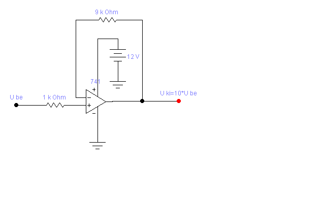

(#) szunyi válasza petrik hozzászólására (») Dec 17, 2007 /
Heló!
Küldök egy rajzot, amely egy neminvertáló műveleti erősítős erősítő alapkapcsolást ábrázol.
Az elemek értékei, a műveleti erősítő és az 9V-hoz is elegendő tápfeszültség is megfelel számodra.
Ha csak max 5V-ot steretnél kivenni akkor már 7-8V tápfesz is elég neked. A kimeneti áram max 20mA.
ha több kell akkor ki kell egészíteni egy tranzisztoros kimenőáramnövelövel.
(#) szunyi válasza szunyi hozzászólására (») Dec 17, 2007 /
bocs az előbb lemaradt az egyik fontos ellenállás.
ezt most berajzoltam és a tápfeszt is 9V-ra változtattam.
(#) potyo válasza szunyi hozzászólására (») Dec 17, 2007 /
Hát nemtudom, azért én 9V-os tápnál nem vagyok benne biztos, hogy mindegyik 741 ki tud adni 5V-ot 20mA áram mellett...

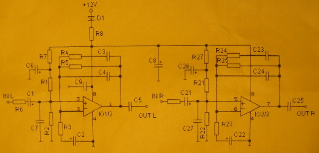

(#) toto6 hozzászólása Szept 16, 2008 /
Segítséget szeretnék kérni, ezt a kapcsolást és hozzá a kész nyák lapot vettem, evvel az IC vel. Az az érzésem, hogy nem valószínű, hogy ez így működőképes lenne. Szerintetek jól van ez így bekötve? Tudomásom szerint ennek kétoldalas táplálás kellene, nem pedig ilyen ami itt a rajzon van?
Előre is köszönöm a segítségeteket!

(#) DuMatyi válasza toto6 hozzászólására (») Nov 26, 2008 /
Működik ez!
A neminvertáló láb féltápra van osztva, és a jel pedig ezen "ül"! Tökéletes!
Üdv! Matthew
